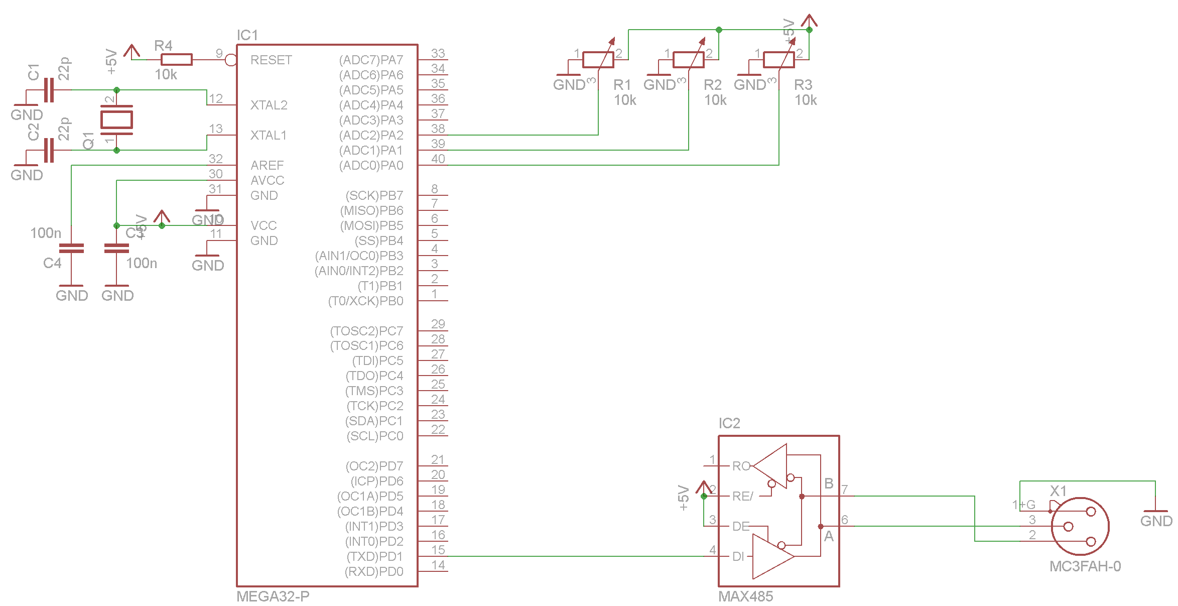

Ich habe ein Problem beim Senden von DMX Kanälen. Zum Testen verwende
ich eine Varytec Par 56 LED.
Hier der Code:
$regfile = "m32def.dat"
$crystal = 16000000
$baud = 250000

Ich habe folgendes Problem:
Fader(1) bzw. ADC 0 ist der erste Kanal, Rot. Das funktioniert soweit
auch. Der zweite Kanal der Lampe ist Grün. Bascom sendet hier aber den
3. Kanal, zusehen als Blau. Der dritte Kanal wäre eigentlich Blau,
Bascom sendet hier aber Kanal 4, Strobe.
Warum verschieben sich die Kanäle ab Kanal 1 jeweils um 1? Ich habe es
nicht geschafft Kanal 2 zu senden, also Grün.
Hat jemand eine Idee was ich falsch mache?
Schaltplan ist als Anhang dabei.
Danke im Voraus!
OP
Habe es hinbekommen...

Thread kann gelöscht werden...
MfG
uuuhhh ... Du belegst Dir 1024 Bytes im Ram für 3 Datenbytes?? Respekt
Sowei ich mich erinnere ist beim DMX nach dem Break das erste Byte ne 0
als Startcode, dann gehts mit CH1 los. VOr der 0 kommt glaub ich 8µs die
Markierung.
Möglicherweise wollen Deine Slaves aber auch nicht die Frames so fix
hintereinander weg um die Ohren bekommen, da können n paar nop's
zwischen den Bytes hinter nem TXC-Flag Wunder wirken.
