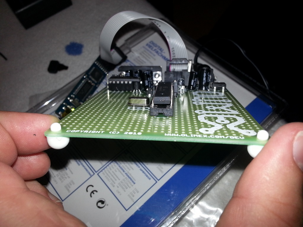

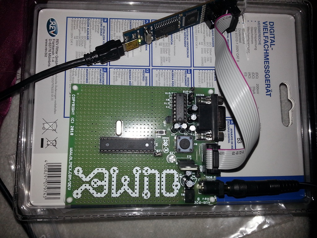

Im Anhang noch ein paar Bilder, evtl. helfen die was.

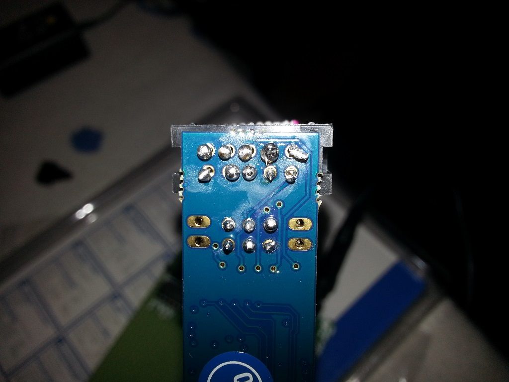

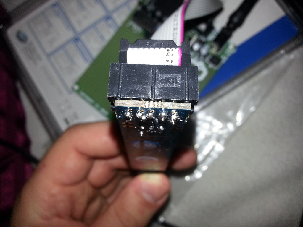

Die Lötstellen sind nicht OK. (Die Lötstellen sollten Kegelfürmig
aussehen)
Es sieht sehr danach aus, als ob keine (elektrische)Verbindung durch
deine Lötstellen zustande kommt.
Löte noch einmal alle Lötstellen nach, so dass sie Aussehen wie hier:
http://www.radiomuseum.org/forumdata/users/153/loetstelle.jpg

@Sebastian: deshalb hab ich die Bilder davon gemacht, war mir
dahingehend nich so sicher, werds nochmal versuchen, bin leider nich so
der Lötexperte!
Danke erstmal!

Die Lötaugen vom Wannenstecker sehen auch etwas merkwürdig hell aus. Die
sollten doch auch gold glänzen.

Ich hätte da eher eine Oberfläche wie auf dem unteren Lötpad erwartet,
kann aber auch auf dem Bild täuschen.
Ein solches, ähm, "Ergebnis" ist bei einer guten Platine wirklich nur
mit viel "Aufwand" hinzubekommen. Ok, jeder fängt mal an.

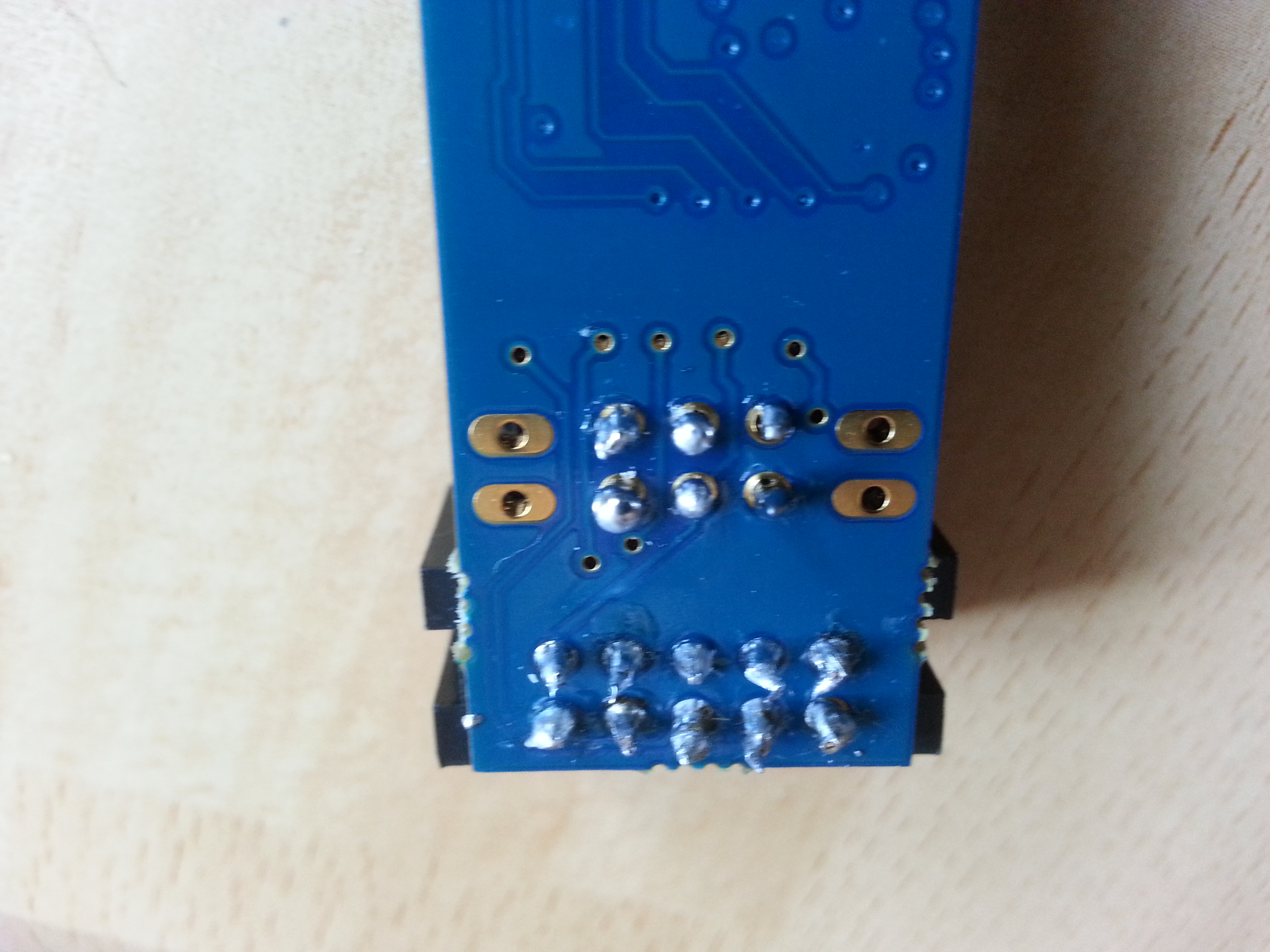

Steve Berthold schrieb:
> Ja loeten ist noch nich so meins ;-)
Hast Du schon versucht, die Lötstellen zu erneuern?
Es kann nämlich sein, dass (wie auf Bild 20130803_215349.jpg )
(nahezu)keine richtige Verbindung des Lötstiftes zur Platine besteht.
Jetzt kann es sein, dass zwischen Lötauge und Stift gerade noch so ein
Kontakt zu stande kommt, aber wenn das Flachbandkabel eingesteckt wird,
der Kontakt unterbrochen wird.
Ist jetzt aber eine Verbindung durch das Lötzinn zustande gekommen, so
wird dein zu programmierendes Gerät erkannt (Für mich sieht es so aus,
als ob einige Lötperlen, über dem Lötpad "schweben" und so nur
teilweise/gar nicht ihre Signale weiterleiten.

Hab nochmal rumgeloetet, sieht iwie nich viel besser aus, aber das loet
beruehrt jetzt ueberall die kontakte!
Klappt aber immernoch nich :-(

Die Lötstellen sind katastrophal. Hast Du keinen Hackerspace in der
Nähe? Dort kann man Dir helfen. Oder einen Bekannten, der löten kann...
sonst wird das nie was.
von g457 (Gast)
Deine Lötstellen sehen so aus als..
- würdest Du das Lötzinn auf die Lötspitze geben anstatt auf das Lötgut
- wäre der Lötkolben ∗viel∗ zu heiss sodass das gesamte Flussmittel
verraucht ist bevor Du auch nur in die Nähe des Lötgutes kommst
- hättest Du Lot mit ohne Flussmittel
..oder eine Kombination von mehreren oder allen Punkten.

Ich glaube, dass aufgrund der "besseren" Lötstellen (bezogen auf Vorher)
der 2x5 Stiftleiste, eine "etwas bessere" Verbindung besteht (Keine
Perfekte, aber ich beziehe mich auf das vorherige Ergebnis), aber die
2x3 Stiftleisten darüber sind immer noch nicht OK.
Versuche einmal folgendes bei den 2x3 Stiftleisten:
1) Stelle Deinen Lötkolben (sofern Möglich) auf ca. 350°C
2) Reinige die Lötspitze mittels Schwamm (entweder einen Metallschwamm
oder den üblichen Schwamm mit Wasser)
3) "Benetze" deine Lötspitze mit etwas Lötzinn (wirklich nur ein wenig,
damit die nächsten Schritte richtig funktionieren
4) Führe die Lötspitze auf dein Lötpad und erhitze gleichzeitig das Pad
und dem Kontakt
5) Gebe etwas Zinn auf das Pad, so dass es mit dem Pad und dem Kontakt
eine Verbindung eingeht und entferne den Lötkolben
6) Warte nun, bis das Zinn sich abgekühlt hat, dabei bewege den Kontakt
und die Platine nicht (sonst entsteht eine Kalte Lötstelle => Schlechter
Kontakt und weniger belastbar)

von Tim P. (codrix)
Hmmm :(
Also an diesem Board kann man ein Netzteil anschliessen.
netzteil auf 5V eingestellt.
Netzteil Eingang am Board sind es noch 5 V
Aber die Spannung am Atmega8 sind nur noch 2V  :(
Ist das normal? Sollte der nicht auch 5V haben?
Der programmer funktioniert wahrscheinlich nur ist das board scheisse :(
von Dietrich L. (dietrichl)
Ich habe zwar nicht den Schaltplan des Olimex-Boards gefunden, aber das
Bild sieht nach folgender Schaltung aus:
- Netzteil-Stecker
- Brückengleichrichter
- Siebelko
- Spannungsregler (7805?)
Wenn das so ist (kontrollieren!), brauchst Du am Eingang mindestens etwa
9V Gleichspannung (Wechselspannung wird auch gehen). Dass bei 5V am
Eingang nur 2V herauskommen ist also verständlich.
Gruß Dietrich
von Tim P. (codrix)
Dietrich!!!
Ich danke Dir :D
Das scheiss Ding geeeeeeeht !!! :D
avrdude: AVR device initialized and ready to accept instructions
Reading | ################################################## | 100%
0.05s
avrdude: Device signature = 0x1e9307
avrdude: safemode: Fuses OK
avrdude done.  Thank you.
