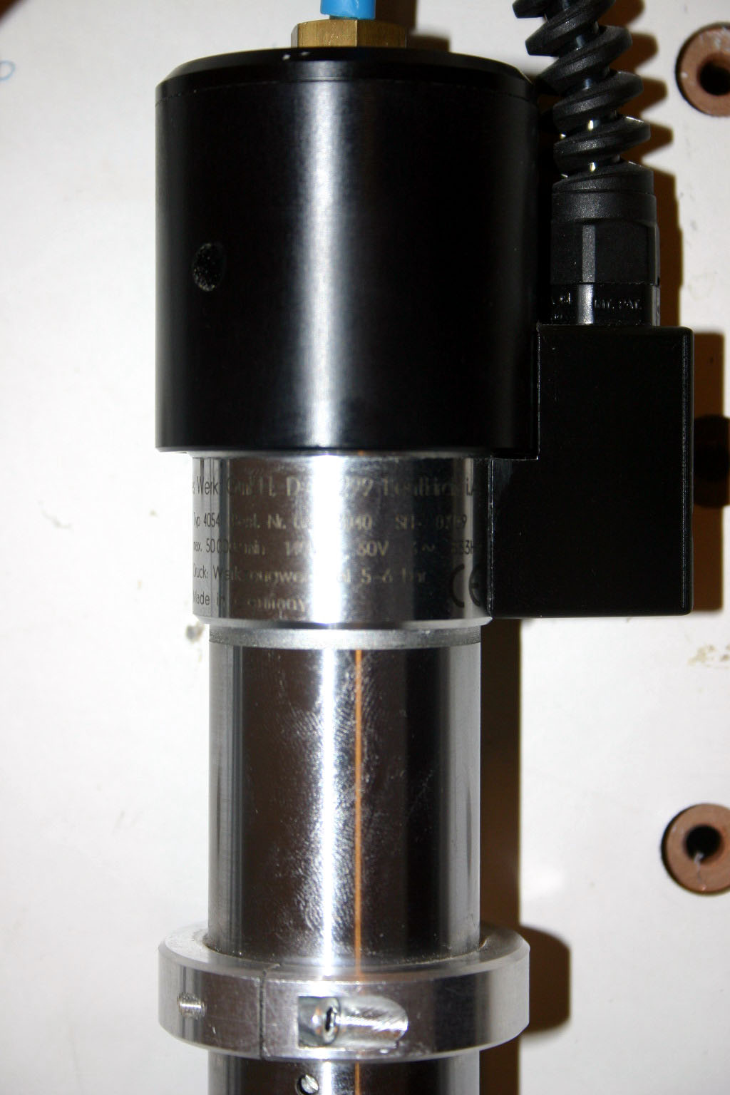

Hat jemand hier eine Bungard CCD oder Kavo 4010 Spindel?
OP #3267049
Hat jemand hier eine Bungard CCD oder Kavo 4010 Spindel? (heisst jetzt
Sycotec 4010)
...und kann mir einen gefallen tun und mal ausmessen wie die CCD Spindel
angesteuert wird. Ich hab noch eine rumliegen, aber ohne Driver. Daten:
Upm: 5.000-60.000
Bürstenlos
3 Phasen
Frequenz entsprechend Drehzahl (?)
Spannung 30V, max 8A, 250W output
Ich möchte gerne sicherstellen welches Signal die Spindel gerne will und
den Driver dann selber bauen. Ich denk mal die Spindel kostet um die EUR
1000, und der originale Controller wird auch kein Schnäppchen werden.
Eigentlich müsste doch so ein Hobby brushless ESC den Motor zumindest
bewegen können? Mir ist die Spindel aber zum spielen zu teuer und ich
möchte nicht riskieren das eine Wicklung durchbrennt.
Nein, aber soweit ich sie kenne sind Kavo Schnellfrequenz-Spindeln -
praktisch Drehstrommotoren, nur eben für andere Frequenzen als 50 Hz.
Die Drehzahl ergibt sich also annähernd aus der Frequenz, eine
Besonderheit ist aber (bzw. auch nicht, das gilt für normale
Frequenzumrichter auch), dass die Spannung mit der Frequenz variiert
werden muss. Die genauen Werte dafür musst du dir irgendwoher
beschaffen, oder du stellst bei einer bestimmten Frequenz langsam die
Spannung hoch bis das Drehmoment deinen Vorstellungen entspricht (und
die Spindel nicht verglüht).
Gruss Reinhard

Gast #3268230
Thorsten Ostermann schrieb:
> Sind die China-Verstärker auch für 24-48V geeignet
Ganz sicher nicht, und ausserdem brauchst du für 60000 UpM eine Frequenz
von 1000 Hz, das ist weit ausserhalb dessen was ein üblicher
Drehstrommotor kann.
BLDC wäre reiner Zufall (geht ohnehin bloss ohne Sensoren). Das sind
auch ganz verschiedene Generationen, als die Kavo-Spindeln aufkamen gab
es noch lange keine BDLC-Motoren.
Falls deine Spindel aus dem Zahnarzt-Segment stammt, findest du
vielleicht was bei alten Praxiseinrichtungen. Aber da braucht man glaube
ich keine 250 W.
Gruss Reinhard

Gast #3269203
Anbei die LT-Spice Simulation von dem SF Generator einer KAVO 4054.
In der Spindel sind keine Sensoren vorhanden.
Es gibt nur einen dreipoligen Din Stecker zur Versorgung und einen
Druckluft-
Anschluss, um die Spannzange zu öffnen.
Es erfolgt keine Spannungsanpassung bei steigender Drehzahl.
Die Drehzahl lässt sich in der Software von 10-60.000 U/min einstellen.
Im Original wird als Oszillator ein PLL Oszillator verwendet, um die
Drehzahl
softwaremäßig einzustellen.
An Stelle der drei 4013 wird ein 40175 verwendet.
Die Induktivität habe ich an der Spindel gemessen.
Messgerät ESCORT ELC-131D
Dietmar
