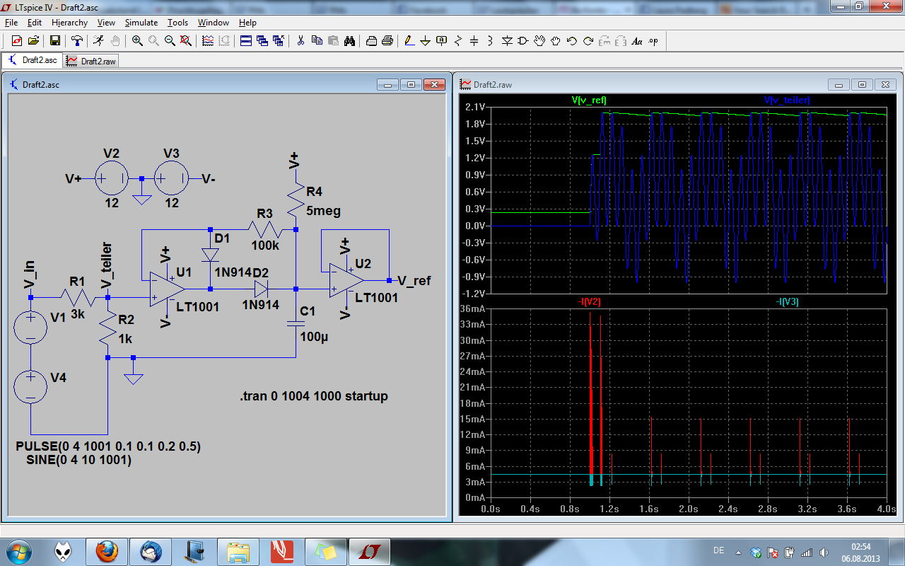

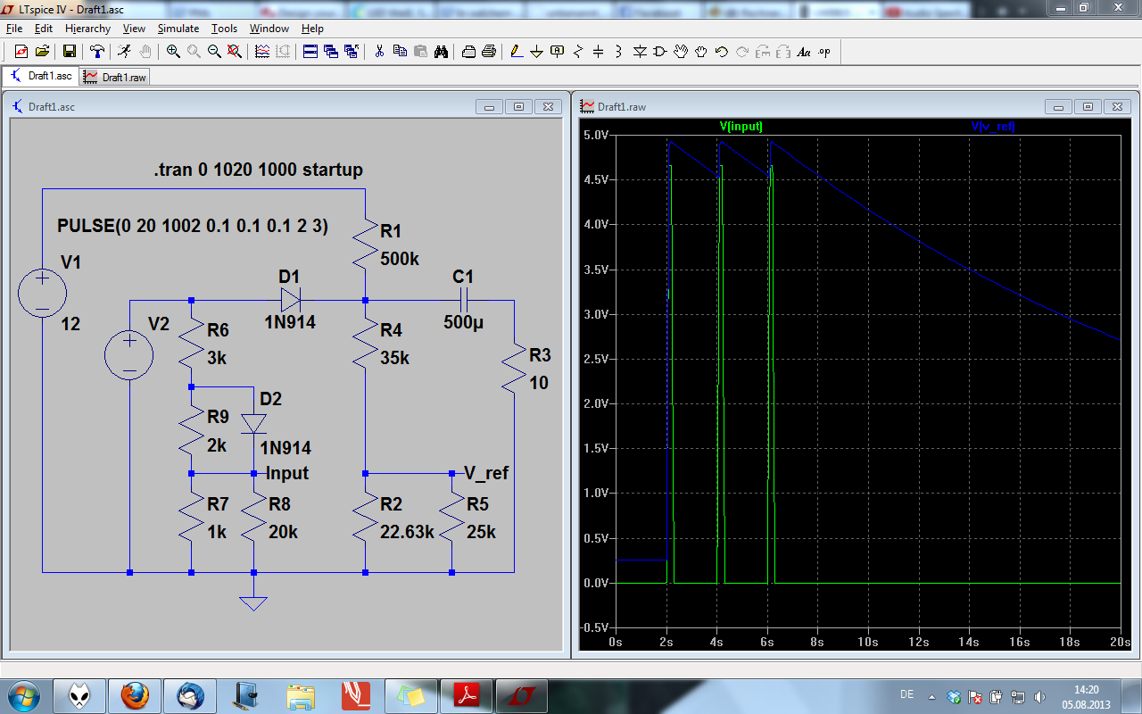

Hallo Forum,
ich stehe zur Zeit vor der Aufgabe einen LM3915 in einem
Aktivboxenprojekt zu verbauen. Da die Aussteuerungsanzeige nur ein
optisches Gimmik sein soll wäre es schön wenn die Peaks unabhängig vom
aktuellen Abhörpegel die Anzeige voll aussteuern.
Dazu habe ich mir die Schaltung im Anhang überlegt. Die
Peakspannungsquelle stellt das Audiosignal dar welches direkt am
Verstärker abgezweigt werden soll, die DC-Quelle ist die
Versorgungsspannung, R2 der Referenzspannung-Spannungsteiler des LM.
Wie man sieht habe ich versucht eine Vorspannung der Schaltung um 100mV
vorzunehmen um bei sehr niedrigem oder fehlenden Eingangssignal flackern
zu vermeiden.
Die Schaltung tut laut idealer Simu was sie soll, wäre da nicht das
Problem mit der Diodenkennlinie. Die Schwellspannung wird mir ordentlich
reinspucken, hat da wer einen Lösungsansatz?
Viele Grüße,
Dominic
EDIT: Irgendwie ist mir der Schaltplan da jetzt zweifach reingerutscht,
kann ich das noch ändern?

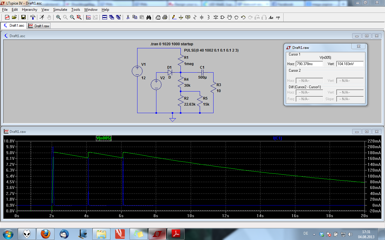

OP #3268513
Ich hab mich noch etwas dran versucht, das Ergebnis findet ihr im
Anhang. R8 stellt den Audioeingang des LM dar, der Versatz durch den
Spannungsabfall an D1 wird durch den per Diode überbrückten R9 im
Eingangsspannungsteiler ausgeglichen. Das sieht mMn ganz gut aus, Kritik
oder Verbesserungsvorschläge?

OP #3269320
Ich bin jetzt doch auf aktiv umgestiegen, siehe Anhang, der Audioeingang
des LMs wird dann bis auf die Vorspannung über R4 und die Zeitkonstante
von C1/R3 gleich beschaltet. Problem dabei ist die benötigte negative
Spannung, gibt es da für -12V bei diesen kleinen Strömen günstigere
Alternativen zum ICL7660A?
Grüße,
Dominic
OP #3269837
C1 entläd sich über R3, R4 stellt als Spannungsteiler mit R3 den
Minimalspannungswert ein. Ein Addierer würde mir nichts bringen da
dadurch immer ein Offset bestehen würde. Dieser soll aber beim
überschreiten der Minimalspannung verschwinden.
Da die Versorgungs- und die Verstärkerausgangsspannung Massebezug haben
klappt die Spannungsteilervariante nicht. Auch habe ich nur +12V zur
Verfügung, brauche aber +-12V.
