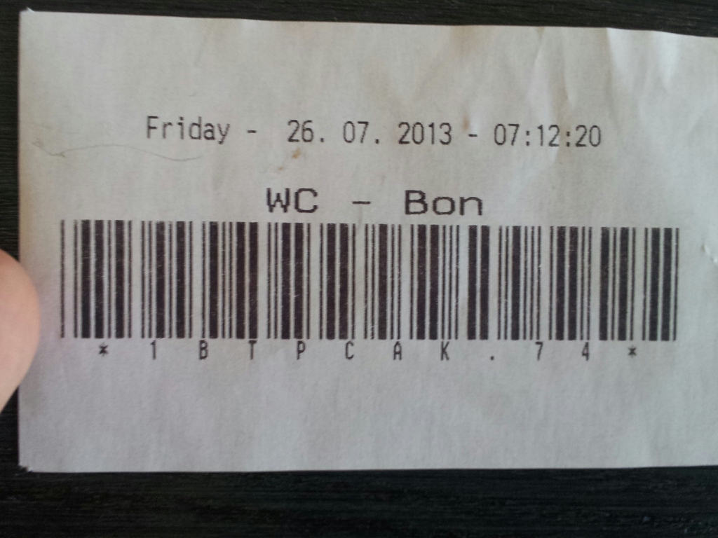

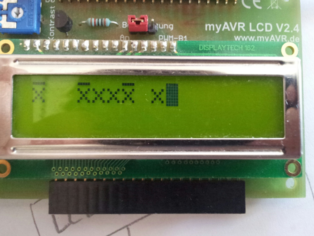

Problemstellung
Das Ziel des Programms soll sein die Charakter des Barcodes (Anhang)
über das LCD auszugeben. Bisher zeigt das LCD lediglich nicht bekannte
x,x(quer) und Leerzeilen chars an (Anhang).
Wie lässt sich dieses Problem lösen?
Vielen Dank für jede Hilfe

Die x bzw x-quer bzw. Leerezeichen lassen eigentlich nicht auf 'bekannt
oder nicht bekannt' schliessen (nichts dergleichen steht im Datenblatt
vom Scanner), sondern die würde ich erst mal als Indiz werten, dass da
mit der Baudrate was nicht stimmt. Höchst wahrscheinlich ist das Problem
im µC zu lokalisieren. Gerade deshalb ist es so wichtig, dass man erst
mal eine Komponente (den Scanner), durch etwas ersetzt, dessen
funktionieren ausser Zweifel steht (ein PC mit Terminalprogramm) und
dort mal die UART Verbindung durchtestet.

OP #3270226
Scanner gekauft bei http://www.szhcct.com/en/gyhz.asp
Wäre ein externer Oszillator für den IC eine Möglichkeit?
In PuTTy bekam ich bereits eine ca. 12 Byte lange (Ergebnisse liegen
zuhause) Hex-Schlange.
Es muss also entweder an der falschen Konversion --> Display liegen oder
an - wie von kbuchegg bereits erwähnt - der falschen Baudrate. Wie
kann ich die Baudrate überprüfen bzw. richtig stellen? Oder ist der
interne Oszillator einfach zu ungenau?
Danke vielmals für die hilfreichen Antworten!
Liebe Grüße,
Patrick

Wenn also auf deinem Etikett steht
"Klo-Beleg"
und im Terminal taucht dieser Text nicht auf, dann ist was oberfaul(*)
Alles andere wäre nämlich ziemlicher Schwachsinn, ohne das dieser
irgendetwas bringen würde.
(*) dir ist schon klar, dass es verschiedene Barcode-Systeme gibt?
http://de.wikipedia.org/wiki/Strichcode

Dem Vorschlag mit PuTTY bin ich gefolgt --> nach einer
Baudratenanpassung durch den Vergrößerungsfaktor 4 stimmten die Zeichen.
Ich vermute, dass das an der fehlerhaften Delay.h Header liegt, die in
der meinen Version delays 4 mal so schnell wie normal ausführt.
Die Arbeiten gehen weiter, danke für alle Antworten!
Lg,
Paz
OP #3280285
Muss mich korrigieren:
    Was ich nicht wusste: dass das myavr Board den mega8 mit einem
externen Oszillator
    (3686400 Hz) auf Trab hält.
    Mein Lehrer meinte immer dass die Delay.h in dieser Version
inkompatibel zum Board
    wäre.
Lösung: einfach die richtige Frequenz einstellen --> 3686400 und schon
kann mit allem normal und wie geplant gearbeitet werden.
