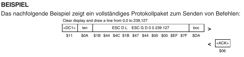

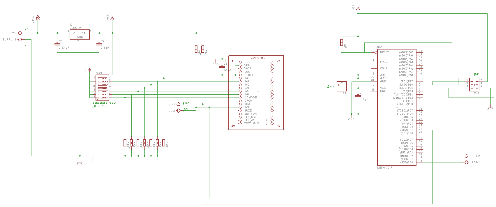

ich habe das Display eDIP240-7 von EA in Betrieb genommen und versuche
es mit einem Atmega über I2C anzusteuern.
Dafür verwende ich die I2C Library von Peter Fleury.
Ich habe den Beispielcode aus dem Datenblatt ausprobiert. Dieser sollte
eine diagonale Linie von 0,0 nach 239,127 zeichnen. Die Rückgabe von ACK
sollte 0x06 (i.O.) oder 0x15 (n.i.O) lauten.
Es kommt aber im das zuletzt gesendete Byte zurück. In diesem Fall 0xDA.
Es erscheint keine Linie auf dem Display. Es leuchtet lediglich die
blaue Hintergrundbeleuchtung.
Hat jemand eine Idee, woran es liegen könnte?
Viele Grüße
Christian
Du hast keine Ahnung was du tust. Eine Library zu verwenden
ist ohne Ahnung vom Thema zu haben nicht sinnvoll.
Also lies mal was zum Thema I2C.
Damit du ein kleines Erfolgserlebnis hast hier mal wie es
vermutlich gehen wird:
    i2c_start(LCD_ADDRESS + I2C_WRITE);
    i2c_write(0x11);
    i2c_write(0x0A);
    i2c_write(0x1B);
    i2c_write(0x44);
    i2c_write(0x4C);
    i2c_write(0x1B);
    i2c_write(0x47);
    i2c_write(0x44);
    i2c_write(0x00);
    i2c_write(0x00);
    i2c_write(0xEF);
    i2c_write(0x7F);
    i2c_write(0xDA);
    i2c_rep_start(LCD_ADDRESS + I2C_READ);
    c=i2c_readNak();

Also ich habe jetzt I2C_WRITE und I2C_READ ergänzt.
Die Linie sehe ich noch immer nicht und das LCD liefert als ACK jetzt
0xFF zurück...
@Sebastian: Zum Thema Empfangspuffer leeren konnte ich im Datenblatt
nichts finden.
Hat noch jemand eine Idee?
Viele Grüße
Christian

#3269757
>Das Ding geht jetzt zurück und wir besorgen eins mit Evaluationskit.
>Danke für eure Hilfe!
Ach Schnickschnack.
Das Ding funktioniert.
Ich sehe gerade, daß deine Widerstände an dem Mäuseklavier aber keine
Pull-up sind sondern Masse nur ganz schwach durchlassen. Die müssen
quasi gegen die eingebauten Pull-ups im Display ziehen. Wenns dumm läuft
liegst du dann im Tri-State bei 2V.
Leg die Widerstände an Vcc und schalte gnd mit dem Klavier, dann liegt
der Pegel auch zuverlässig an.

Oder wie es im Datenblatt heißt
Die Pins BA0..2, SA0..2, DPOM, DPROT und TEST/SBUF haben einen
internen Pull-Up, deshalb ist nur der LO-Pegel (L=0=GND) aktiv anzulegen.
Für Hi-Pegel (H=1) sind diese Pins offen zu lassen.
