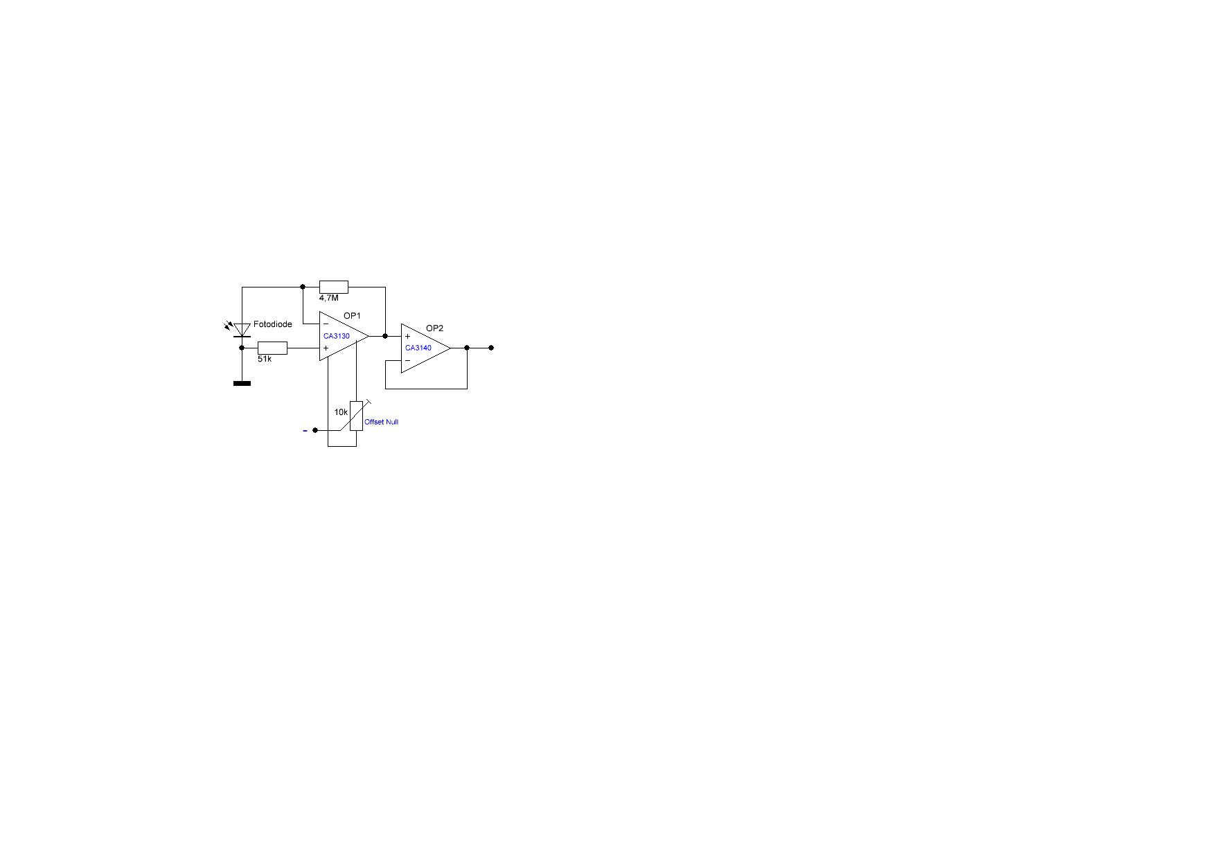

von Max R. (maxri)
ich bedanke mich noch einmal für die vielen Antworten auf meine Fragen.
Ich hätte nie gedacht, dass das alles so schnell geht.
Ich würde für die Schaltung der Fotodiode:
http://www.conrad.de/ce/de/product/165185/UV-Fotodiode-SG01S-18-SGLux-SG01S-18-Empfindlichkeitsbereich-215-365-nm-Ausfuehrung-Metallgehaeuse-TO-18
folgende Elemente bestellen:
TI OPA128  +-15V  75fA  30fA  140µV
Widerstand mit 10MOhm
Keramik-Vielschicht-Kondensator Rastermaß 5.08 mm 4.7 nF 50 V ± 10 %
Ich würde alles auf einer Steckplatine probieren, bevor ich es verbinde.
Weiterhin würde ich zwei Spannungsquellen organisieren, sodass ich eine
Spannung mit positivem und eine Spannung mit negativem Vorzeichen
realisieren kann.
Die Spannung mit dem negativen Vorzeichen realisiere ich so, dass ich
die Pole an der Spannungsquelle vertausche.
Bitte schaut nochmal durch und gebt mir ein Feedback, ob ich die
Schaltung so durchführen kann.
Vielen Dank schonmal.
Beste Grüße
Max
von M. K. (sylaina)
Aus Erfahrung kann ich sagen, dass der Aufbau auf der Steckplatine nicht
funktionieren wird wenn das nicht geschrimt wird. Ohne Schirmung wird
das ganz sicher schwingen. Also auf jeden Fall für ausreichend Schutz
sorgen.
von Christian L. (cyan)
Hast du dir mal den Preis dafür angeschaut? Ein AD549 hat ähnlich gute
Werte und kostet nur halb so viel. Die beste Variante kostet aber immer
noch über 30€. Meiner Meinung nach ist das aber trotzdem mit Kanonen auf
Spatzen schießen. Eine so gute Performance ist überhaupt nicht nötig.
Selbst das Datenblatt empfiehlt "nur" einen OPV mit pA Input Bias
Current. Davon gibt es mittlerweile so viele auf dem Markt, das man eher
die Qual der Wahl hat.
Das ist keine gute Idee - die Ströme sind recht klein. Da fängt man sich
nur Störungen ein. Da braucht man schon eine vernünftige Platine mit
Schirmung und Guardringen, wenn es einigermaßen gut werden soll. Oder
man verwendet Freiluftverdrahtung, wie im Datenblatt des LMC6001
gezeigt.
LG Christian

von Wolfgang (Gast)
Max Rieger schrieb:
> Meine Lichtquelle liegt bei 365 nm Wellenlänge.
Warum willst du so einen Aufwand beim Verstärker treiben, nur um die
