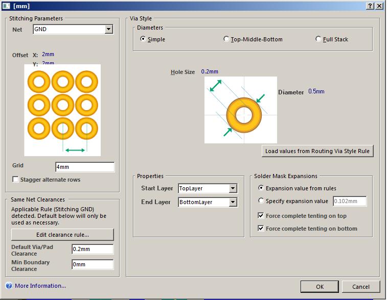

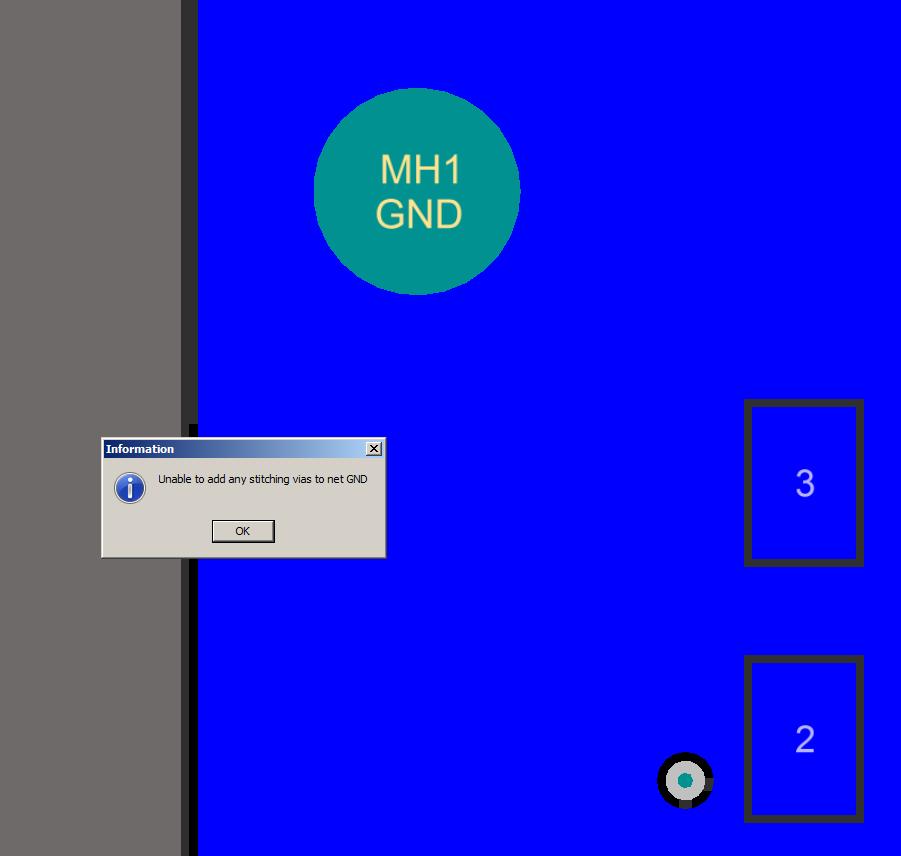

hat von euch schon mal jemand das via stitching ausprobiert?
Irgendwie scheint das nicht richtig zu funktionieren, ich bekomme immer
wieder die Meldung das keine Vias hinzugefuegt werden koennen.
Das Board ist ein 4 Layerboard, mit einem GND Polygon auf allen Layern.
Die gemeinsamen Felder werden einfach ignoriert.

Gast #3269385
Hallo Sebastian,
habe das gerade ausprobiert an einem Layout bei mir, da geht es
einwandfrei.
Ich verbinde generell aber immer manuell.
Wichtig:
a) Du musst das Netz auswählen,
b) angeben welcher Via typ das ist
c) das richtige Grid auswählen (z.B. 1.0mm)

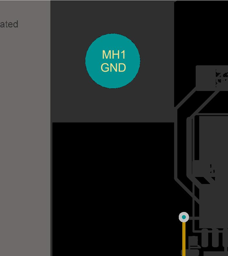

Prüfe bitte ob nicht andere Planes das Stitching verhidnern (anderes
Netz).
rgds

Sebastian schrieb:
> Hi,
> anbei hab ich mal ein paar Screenshots gemacht
> Es ist ziemlich egal was ich als Gridsize verwende 2mm 4mm da kommt
> nirgendwo etwas.
Hallo Sebastian,

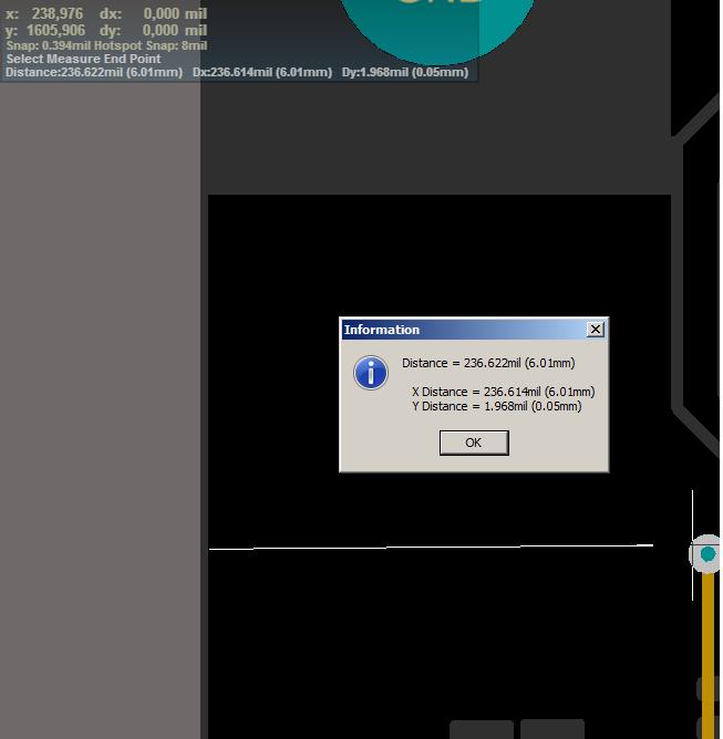

0,2mm Drill und 0,5mm Via - geht das mit deiner Via Rule zusammen oder
ist das schon kleiner als die rule erlaubt?
rgds

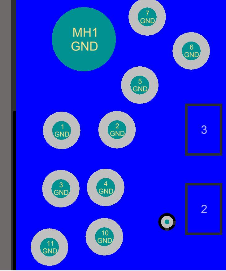

Gast #3270383
0.2/0.5 waren eigentlich die üblichen Bohrungen.
So ich hab's herausgefunden, irgendwas passt wohl in den Rules nicht.
Habe ein neues Board erstellt und getestet - funktioniert.
Dann habe ich die Rules vom neuen Board exportiert und im eigentlichen
Projekt importiert die notwendigen Anpassungen vorgenommen und nun
klappt es auch.
Ich wüsste jetzt nicht das es dabei irgendetwas besonderes gegeben
hätte, aber egal Problem gelöst.
