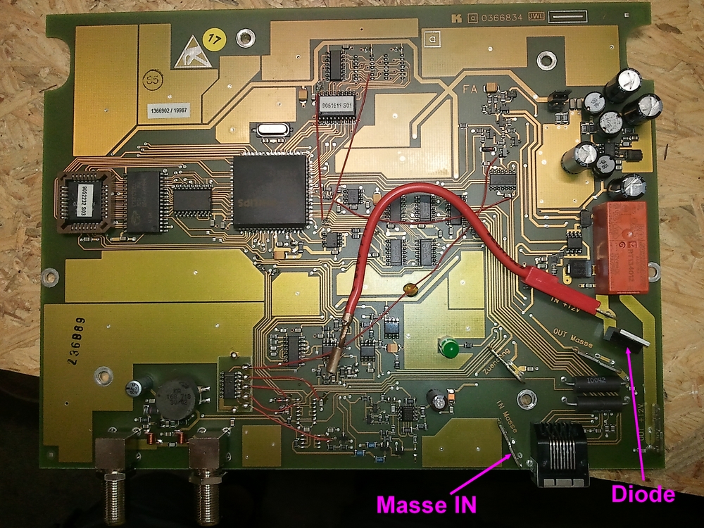

ich habe ein kleines Problem und zwar habe ich in meinem Wohnmobil eine
automatische Kathrein Sat-Anlage, an der ein Steuergerät (Kathrein HDS
910) angeschlossen ist. Dieses Steuergerät hat eine 10A Sicherung (wird
logischer Weise mit 12V Bordspannung betrieben) und diese Sicherung
brennt sofort durch wenn ich sie einsetze.
Der Vorbesitzer sagte, es wurde einmal versehentlich die Batterie falsch
herum angeklemmt und seit dem ist das Teil defekt.
Jetzt habe ich schon gesehen, dass direkt nach der 10A Sicherung eine
Diode (BYV79E-150) auf der Platine sitzt. Diese habe ich jetzt
getauscht.
Jetzt habe ich aber folgendes beobachtet:
Wenn ich mit dem Multimeter den Wiederstand zwischen den beiden
Zuleitungen (Plus und Masse) messe, geht dieser gegen null. Das darf
doch eigentlich nicht sein oder ? Weil dann habe ich doch logischer
Weise einen Kurzzschluss oder sehe ich das Falsch ?
Vielen Dank,
Marius

Ich habe mal ein Foto gemacht (im Anhang)!
Habe gerade auch nochmal länger (ca. 60 Sek.) gemessen, laut Multimeter
ziemlich konstant 8,6 Ohm (wobei ich nicht sicher bin ob man dem genauen
Wert trauen kann)!
Was ich ebenfalls merkwürdig finde, wenn ich auf der Platinenoberseite
(wo die Bauteile sind) an den Beinchen von der Diode den Diodentest vom
Multimeter mache, piept er (egal wierum ich die Messstäbe an die Diode
halte). Messe ich an den Lötstellen auf der Platinenunterseite, piept er
in einer Richtung garnicht und in der anderen zeigt er nur einen Wert an
ohne zu piepen, ist das normal ?
Sorry bin noch relativ neu auf dem Gebiet...

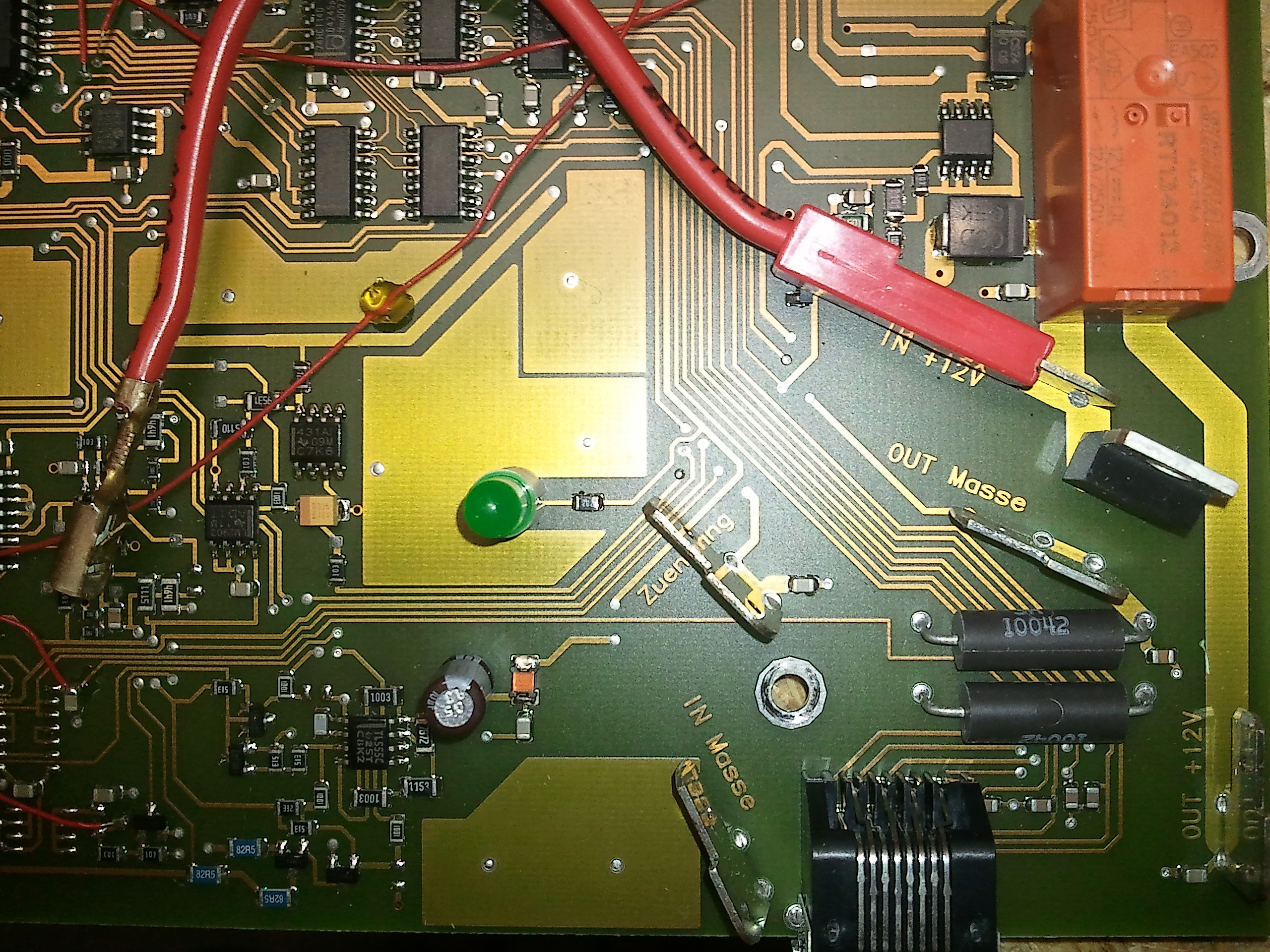

Gast #3269110
Ne, Flussmittel hab ich nicht erwischt, habe schon direkt an den (noch
etwas längeren) Beinchen auf der Platinenunterseite gemessen. Anbei
nochmal ein größeres Bild vom unteren Bereich!
Vielen Dank schonmal für eure Hilfe!
#3269139
> (noch
Kann auch gewöhnliche Oxidation sein.
Wie dem auch sei: Angeschlossen wird 1x Masse und 1x an der roten
Strippe. Am Remote bzw. Zündung müssen dann auch 12V anliegen, damit das
Teil sich einschaltet- bzw. ausschaltet.
Hau mal die Diode raus - nicht dass sie durchgeschlagen ist. Gib dann
mit! Strombegrenzung auf 50mA vorsichtig 12V drauf. Wenn dann noch ein
Kurzschluss drauf ist, dann ist der Fehler woanders zu suchen.
Normalerweise sollte die Diode aber ein Verpolung überleben und die
Sicherung brutzeln. So schnell bekommt man diese dicken Teile nicht
durch.

#3269204
Marius schrieb:
> ja, wie das angeschlossen wird ist klar und ja, bei Zündung ist es
> so,
> dass das Steuergerät der Schüssel sagt sie soll einklappen.
War jetzt nur mal zur Verifikation.
> Die Diode habe ich heute ja bereits gegen eine neue ersetzt...
Habe ich überlesen. Verzeihung.
Kann alles und nichts heißen. Was macht die Schaltung mit 12V und
Strombegrenzung? Läuft sie irgendwann aus der Strombegrenzung raus?

Kann es evtl. auch an dem orange/braunen Relais liegen ? Kann ein Relais
(in dem nach meinen Recherchen ja meist eine sog. Freilaufdiode verbaut
ist) einen Kurzschluss verursachen ?
Danke und Gruß,
Marius
#3271248
Marius schrieb:
> Aber noch eine Frage/Idee:
Eher unwahrscheinlich, aber nicht unmöglich. Von einer Freilaufdiode
konnte ich im Datenblatt jetzt allerdings nichts finden. Mit Sicherheit
wird das Relais aber intern oder extern eine Freilaufdiode besitzen.
Allerdings wird das eher eine kleinere, wie eine 1N4148 o.d.gl. sein.
