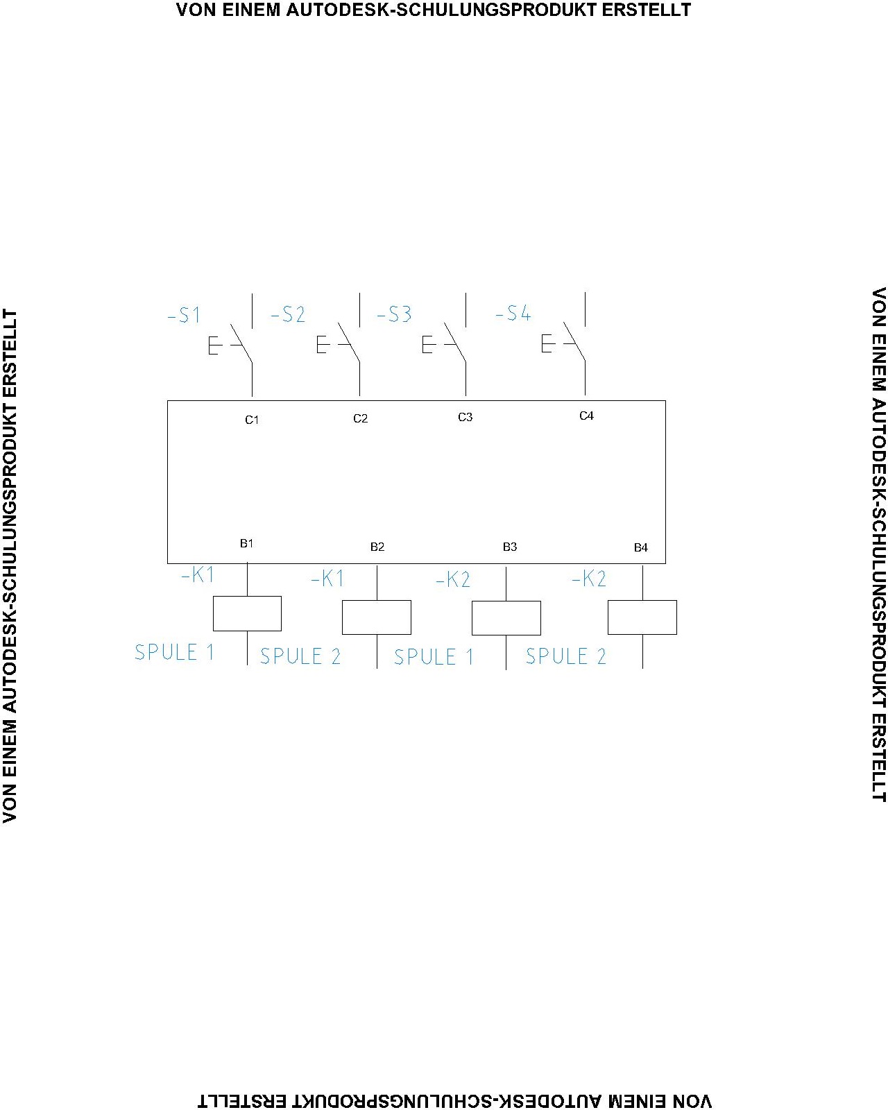

Hallo Leute,
habe mir vor kurzer Zeit das MK2 board von myAVR zugelegt. Etwa zur
gleichen Zeit, habe ich auch angefangen mich mit der Programmiersprache
C zu befassen. Desshalb begann ich auch damit, den µC mit C zu benutzen.
Jetzt habe ich mir 2 Platinen gelötet, 1ne mit den Tastern S1 - S4, die
andere mit 2 bistabilen Relais.
Taster S1 = Position 1 des Relais 1
Taster S2 = Position 2 des Relais 1
Taster S3 = Position 1 des Relais 2
Taster S4 = Position 2 des Relais 2
Nun zu meinem Problem:
Wenn ich eine einfach if-Abfrage der Eingänge mache , also:
if ( ! (PINC & (1<<PINC0) ))
  PORTB = (1<<0);
... bis PINC3
ist logischerweise immer nur die Stellung des zuletzt betätigten Tasters
Aktiv.
Am ende soll jedoch z.b. Relais 1 auf Pos1 stehen. Dann betätige ich
Taster 4. Relais 1 soll Pos 1 behalten, bzw an B0 sollen die +5V
weiterhin anliegen, und zusätzlich sollen die +5V auf B3 anliegen und
Relais 2 auf Pos 2 fallen ...
Ich hoffe ich habe mich nicht zu verwirrend ausgedrückt :D
Hätte jemand einen Tipp / Vorschlag wie ich dies möglichst (da beginner)
einfach, aber trotzdem recht elegant lösen könnte?
(die angefügte Zeichnung stimmt nicht zu 100%. In Wirklichkeit sind noch
Transistoren und 1ne LED vor dem Relais. Desshalb wird auch die
andauernde +5V versorgung benötigt)
Ich bedanke mich schonmal für jeden Gedankenanstoß ^^.
Grüße,
Dominik
#3269026
So ganz kenne ich mich ehrlich gesagt nicht aus, was du willst bzw. was
das Problem ist.
Ich glaube allerdings zu erkennen, dass du auf der Suche nach den
Einzelbitoperationen bist, mit denen man einen Ausgangsportpin
unabhängig von den anderen Portpins auf wahlweise 0 oder 1 schalten
kann. Denn so etwas
   PORTB = (1<<0);
artet ganz schnell in einen Albtraum aus, wenn man ständig über alle
möglichen Schaltzustände an diesem Port Buch führen muss.
Bit auf 1 setzen
    PORTB |= ( 1 << PB0 );
Bit auf 0 setzen
    PORTB &= ( 1 << PB0 );
Durch Kombinationen dieser Techniken gelingt es nun, an einem Port
beliebige Bits aus 0 bzw. 1 zu setzen, ohne sich um die restlichen Bits
kümmern zu müssen.
Um dein bistabiles Relais also in einen Zustand zu setzen genügt es,
wenn du den zugehörigen Pin, und nur diesen auf 1 (bzw. den jeweils
anderen für dieses Relais zuständigen Pin auf 0) zu setzen. (oder anders
rum, je nachdem wie jetzt deine Treibertransistoren verschaltet sind)
  if ( ! (PINC & (1<<PINC1) ))
    PORTB |= ( 1 << PB1 );
    PORTB &= ~( 1 << PB2 );
  if ( ! (PINC & (1<<PINC2) ))
    PORTB &= ~( 1 << PB1 );
    PORTB |= ( 1 << PB2 );
  if ( ! (PINC & (1<<PINC3) ))
    PORTB |= ( 1 << PB3 );
    PORTB &= ~( 1 << PB4 );
  if ( ! (PINC & (1<<PINC4) ))
22
23
    PORTB &= ~( 1 << PB3 );
24
    PORTB |= ( 1 << PB4 );
25
Das du hier die eigenschaft der bistabilen Relais nicht ausnutzt, auch
ohne Spannung den Zustand beizubehalten ist dir klar?
Im Grunde könnte man auch zum Stromsparen jeden Pin nachdem das Relais
geschaltet hat, wieder auf 0 zurück fallen lassen. Und bräuchte sich
dann bei der Behandlung des jeweils anderen tasters nicht mehr darum
kümmern.
In diesem Sinne bringen dir die bistabilen Relais im Moment eigentlich
gar nichts. Ganz im Gegenteil.
Allerdings: das kann man programmtechnisch ebenfalls lösen :-)
Wenn keine Taste gedrückt ist, wird auch keine Spule bestromt
  else if ( ! (PINC & (1<<PINC2) ))
  else if ( ! (PINC & (1<<PINC3) ))
  else if ( ! (PINC & (1<<PINC4) ))
22
23
  else  // keine Taste? dann werden alle Spulen abgeschaltet
24
        // die Relais halten ganz von alleine den letzten Zustand
25
26
27
28
29
30
Gast #3269132
Ich kann mich garnicht oft genug bei dir bedanken ! :D
Genau nach soetwas wie den Einzelbitoperationen habe ich gesucht. Aus
diesem kleinen "Lehrheftchen" welches bei meinem Board dabei war wird
man nicht schlau.Da ist alles so schwammig, bzw. zu C garnicht erklärt
... lediglich ein paar Code schnipsel wo man sich zurechtsuchen darf auf
10 Seiten..
Das ich Momentan noch nicht die funktion der Relais benutze ist mir aber
kla :) Zur Zeit muss ich mit normalen Relais arbeiten, welche später
jedoch durch bistabile HF Relais ersetz werden. Desshalb die
Dauerspannung und die LED zur Anzeige und solche spielereien.
Aber vielen herzlichen Dank für deine Hilfe und für den Hinweis mit den
Einzelbitoperationen ^^.
Grüße,
Dominik
