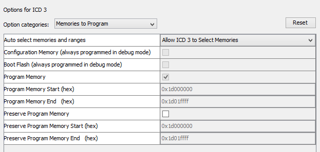

#3269208
Leider variieren diese Einstellungen von Programmer zu Programmer und
auch bei verschiedenen Prozessoren.
Das Bild im Anhang zeigt die Einstellungen für einen PIC32MX2xx und ein
ICD3.
Es sollte für das PICKit aber was ähnliches geben.
Ach verdammt jetzt ist das Bild 2x dran.
