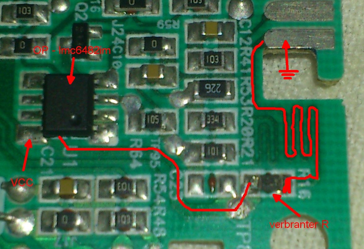

Leider hat mein Wärmepumpentrockner gerade den Geist aufgegegben. Ich
würde gerne versuchen ihn selber zu repariere, auch wenn eine neue
Elektronik "nur" ca 60,-€ kostet.
Der Trockner zeigt keinerlei Reaktin mehr, also habe ich die Elektronik
ausgebaut.
Sofort ist mir ein verkohlter 0805er SMD Widerstand aufgefallen. Dieser
verbindet die Sekundärspannung mit dem Gehäuse (Die Leitung geht an die
selbe Anschlussstelle wie die des PE Kabel von der Zuleitung). Leider
ist der Wert nicht mehr erkennbar. Auffällig ist nur, dass dieser eine
Art Leiterbahn-Schleife vor dem Anschluss an das Kabel hat. (Ich habe
daher mal ein Bild angehangen.)
Welche Funktion könnte haben? Vielleicht etwa für die Feuchtemesseung
der Wäsche?
Zudem ist der Trafo Sekundärtseitig defekt. Er hat die Aufschrift:
1200940100
CEC   1033
Dazu hat Google mir aber nichts ausgespuckt.
Ich vermute aber, dass der Trafo sich auch so bestimmen lässt, wenn man
das NT ein wenig analysiert. Da hänge ich nun.
Im NT ist ein LowPower Offline-Switcher verbaut (TNY254PN). Der EN Pin
des TNY geht an einen Optocopller.
Der Siebelko der unmittelbar nach der Einweggleichrichtung nach dem
Trafo kommt hat eine Spannungsfestigkeit von 16V.
Zudem ist ein Nec PD78F9177 verbaut, welche laut Datenblatt eine
Versorgungsspannung von 1,8V bis 5,5V benötigt. Und die VCC Pins des µC
sind direkt mit der Diode der Einweggleichritung verbunden.
Ich hoffe ihr könnt mir helfen die Platine wieder in Gang zu bekommen.
