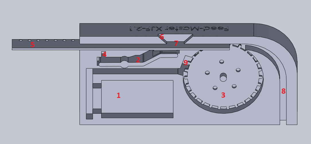

Anbei habe ich euch mal einige Bilder und ein Video des aktuellen Stands
gehängt.
Ich würde mich über Kommentare und Vorallem kreative und Sinnvolle Ideen
freuen.
Wenn das ganze ein Erfolg wird, könnten viele von uns davon profitieren.
Mein Ziel ist es, eine voll funktionsfähige Maschine fürs Hobbybudget
produzieren zu können.
Beschreibung zum Bild:
1: Hier kommt der Motor hin mit einer Schnecke.
2: Dies ist der Hebel, welcher den Gurt nach oben drücken soll.
3: Dies ist das Förderrad. Auf diesem wird ein Zahnrad befestigt,
welches mit der Schnecke des Motors Kontakt macht.
4: Hier kommt eine Feder rein, welche den Hebel betätigt.
5: SMD-Gurt.
6: Über diese Kannte, soll die Abdeckfolie des Gurts entfernt werden.
Ein entsprechender Mechanismus ist leider noch nicht vorhanden.
Vielleicht hat jemand von euch eine Idee.
7: Hier wird das Bauteil entnommen.
8: Der Gurt wird/soll über diesen Schacht abgeführt werden.
9: Hier befindet sich eine Reflexlichtschranke unter dem Transportrad.
Diese soll die einzelnen Zähne erkennen und so ein exaktes Feeden
ermöglichen.
Also lasst hören, was Ihr zu meinem System denkt. Und bringt
verbesserungen.
Und ja, ich weiss das der Gurt im Video durch den Feeder hindurch
geht...
Danke!

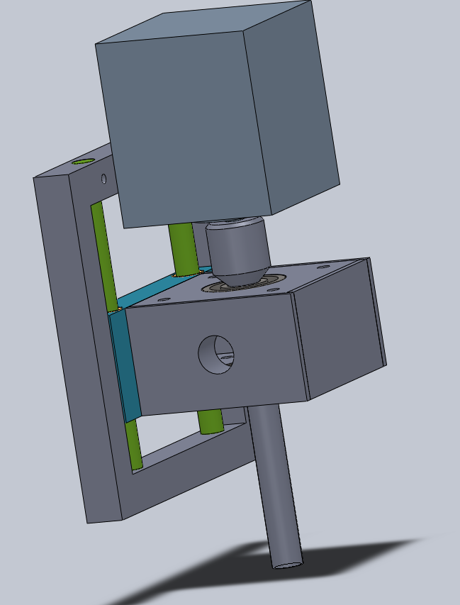

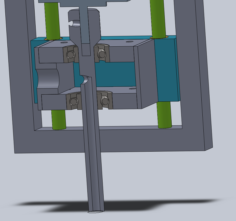

Hier mal einige Ideen zum Kopf der Maschine...
Doppelt Kugelgelagerte Düse. Bzw. das aufnahmerohr für die Dusen.
Unten kommt ein M8 Aussengewinde dran.
Die "Box" dient dazu, das Vacuum wie auch einen eventuellen Überdruck
zum "abschiessen" der Bauteile durch das Rohr zu leiten.
Dadurch kann man die Düse unendlich oft um 360 Grad drehen und hat keine
Probleme mit etwaiigen Schläuchen welche sich verdrehen.
Ich hätte gerne einen kleineren Schrittmotor als den NEMA 17  genommen,
leider finde ich jedoch ausser denen mit einem Getriebe keine in der
Bucht.
Vielleicht kennt ja jemand einen
Der ganze Schlitten wollte ich mit einem Hydraulikzlinder bewegen.
Doch dann kam mir in den Sinn, dass es ja unterschiedlich hohe Bauteile
gibt, und die Düsenhöhe variabel sein muss.
Aber eine Spindel mit Schrittmotor erscheint mir zu langsam.
Weiss jemand wie das bei profesionellen Maschinen läuft?
Danke schonmal
Claudio Hediger schrieb:
> Deshalb habe ich mir ein neues Langzeitprojekt zugelegt.
> Ein Bestückungsautomat von Grund auf neu entwickeln.
Mit den Bestückautomaten ist es noch schlimmer als mit den CNCs.
Homemade = Pfusch. Gerade bei Feedern. Auch ansonsten. Gut wirds erst
wenn du anfängst (wie die Profis) Mineralguss, Kugelumlaufspindeln und
Servos im kW-Bereich zu verwenden. Ich kann dir aus Erfahrung sagen, das
ist ein elendiger Dreck, ich hatte selbst meinen Automaten gebaut,
irgendwann musste was richtiges her. Ich hatte mich damals auf ein
Konzept eingelassen das ich natürlich schamlos kopiert hatte und zwar
hier:
http://www.cncecke.de/forum/showthread.php?t=23764
Ganz ok für den Anfang, Wackelt wie die Sau auch mit einer 5cm
Stahlplatte drunter. Die Bauteile verspringen dir in den Reels, etc wenn
du zu viel Gas gibst. Ich hatte eine AOI in Form von 3 Webcams und
OpenCV. Damit bekommt man die Teile ganz gut aus den Feedern raus. Das
Platzieren ist allerdings kein Spaß.
> Zu beginn, sollen beispielsweise Schrittmotorsteuerungen noch zugekauft
> werden, um den Prototypen voranzutreiben. Wenn zu viel Zeit ohne aktives
> Arbeiten verstreicht, vergeht mit irgendwann die Lust am Projekt.
Schrittmotoren ?! Bist du wahnsinnig? Servos sonst brauchst du garnicht
anfangen. Viel zu wenig Leistung die Stepper.
> Deshalb dachte ich mir, bevor ich mir die Maschine bastle, was ja
> bestimmt irgendwie zu machen ist, investiere ich Zeit in den
> aufwändigsten Teil.
> Den Feeder.
Das komplizierteste. Gute Feeder funktionieren vollmechanisch, alles
andere ist nix. Deine ganze Maschine vibriert, alles hüpft und springt
dir rum. Du kannst die Gurte nicht weit aufmachen, sonst fallen dir die
Bauteile raus ...
Ist wie mit den CNC nur teurer. CNC: Für 3000€ bekommst du was
brauchbares, alles andere sind erbärmliche Ansätze von
Wackelkonstruktionen. Und die 3000€ eignen sich vll. noch für Hobby.
Bestückautomaten müssen so stabil sein wie CNC-Maschinen aber eben noch
viel dynamischer. Du brauchst ein Portal das du Beschleunigen musst.
Juki hat z.B. 45mm Kugelumlaufspindeln auf beiden Seiten verbaut...
sicher nicht umsonst. Du hast zwar keine Fräskräfte wie bei der CNC aber
die Präzision bleibt. Und wenn man ein Portal mit einigem m/s^2
beschleunigen möchte, dann braucht man die Stabilität einer <8000€
Fräse. Das günstigste ist dabei Mineralguss oder eben eine sehr sehr
sehr massive Stahlplatte. Wobei stahl schlecht dämpft, Mineralguss
hingegen sehr gut.

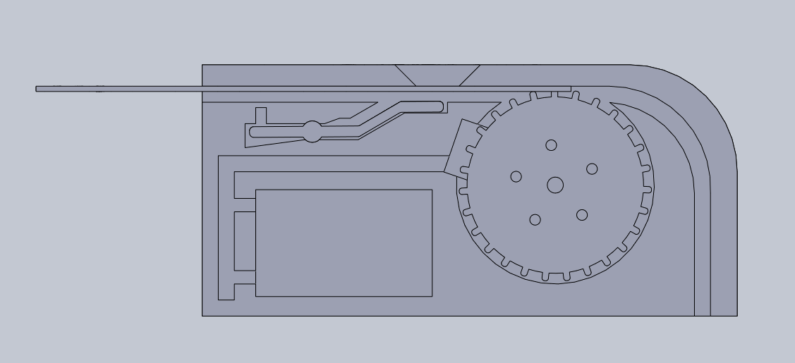

Schnecke zu langsam. Rastmechanismus ist angesagt bei Siplace z.B.
Spickte evtl. die Bauteile vom Gurt weg?
> 5: SMD-Gurt.
Meistens ein Einkeilen zwischen zwei Walzen gerändelt / mit Spikes.
Immer nur ein Bauteil darf offen liegen, Passmarken für Kamera vorsehen.
> ermöglichen.
Reflexlichtschranken und Vibrationen ist nix gutes. Mit Kamera hinfahren
abbremsen, Position lokalisieren und aufgreifen. Oder vibrationsarm
bauen (-> MG)
