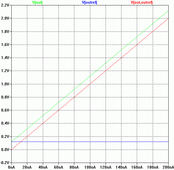

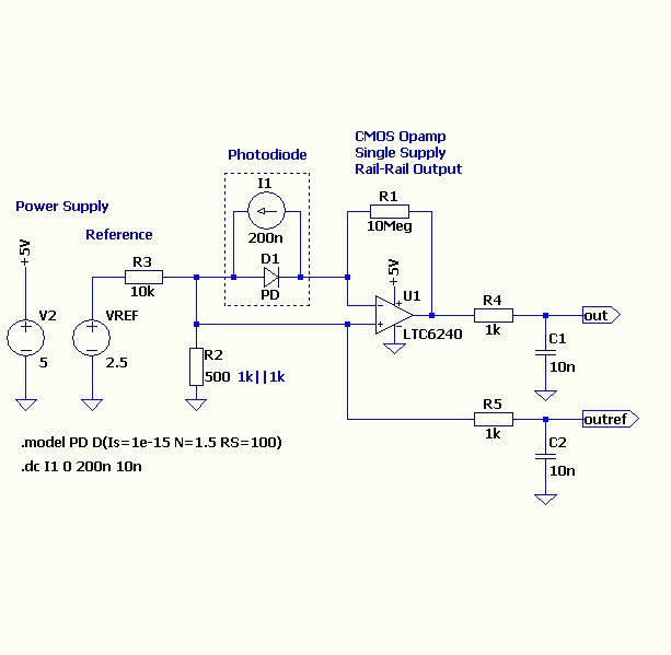

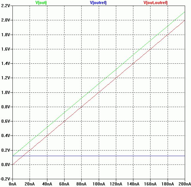

OP #3270021
Hallo Helmut,
ich bin leider kein Elektrotechniker und verstehe mich daher nur
schlecht im Lesen von el. Schaltplänen.
Wozu gibt es da ein Ausgang mit V(outref). Was soll ich daran
anschließen?
Dein Schaltplan gefällt mir, obwohl ich ihn nicht ganz verstehe. Damit
hast du wenigstens meine Frage beantwortet, ob ich den TIA direkt an
meinen AD-Wandler schließen kann. Ich deutet das als eine Bejahung.
Danke!
Berus

OP #3270069
Hallo Helmut,
ehrlich gesagt verstehe ich nicht nur "Urefout" nicht, sondern das
ganzes Schaltbild.
Ich hätte jetzt einfach das Schaltbild aus dem Bestellkatalog verwendet
und vlt. noch ein Impedanzwandler zwischen dem Schaltbild der UV-Diode
und dem AD-Wandler eingebaut. Aber das halte ich für zu einfach und
schön, um wahr zu sein.
Ich nehme aber an, dass dein Schaltkreis korrekt ist. Ich würde ihn nur
gern verstehen.
Die Abbildung zur Ploteinstellung ist mir klar. Es gibt einfach das
Verhalten des von dir hoch geladenen Schaltkreises wieder.
Berus
Gast #3270182
> ganzes Schaltbild.
Das sieht etwas komplizierter aus, weil die Schaltung eine "virtuelle
Masse" verwendet, eben die 2,5 V, das erspart es den OPV mit positiver
und negativer Spannung zu versorgen. Du kannst dir das auch so
vorstellen, dass der +-Eingang des OPV an GND liegt, ebenso die linke
Seite der Photodiode, und das ganze Uref-Geraffel (Vref, R3, R2, R5, C2)
braucht man nicht - bloss braucht dann der OPV -5V an seinem negativen
Versorgungspin. So kann man das auch aufbauen, wenn einen die
Notwendigkeit von -5V nicht stört.
Gruss Reinhard
