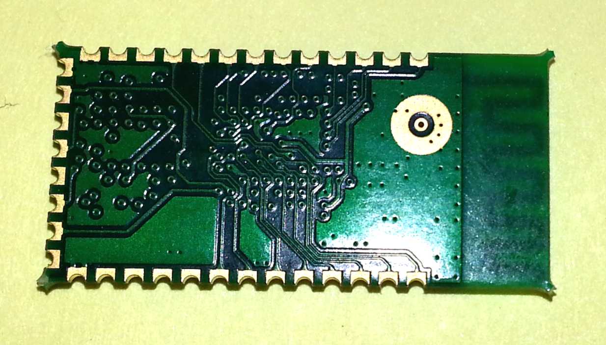

Grüß euch!
ich habe eine Frage: Ich habe ein Bluetooth Modul, siehe Foto und möchte
gerne eine Adapterplatine bauen. Spannungsversorgung und RS232
Pegelwandler sollen drauf (auf Bottom Layer der Trägerplatine)
Darf ich nun unterhalb der Antenne Bausteine platzieren bzw.
Leiterbahnen führen, in meinem Fall auf Bottom Layer der Trägerplatine?
Da wäre nämlich noch wertvoller Platz.
Den Step-Down Regler(LM2841) wahrscheinlich nicht unter der Anetenne
oder?
Soll ich als Trennung eine Massefläche auf dem TOP Layer machen? Wie
schaut es unterhalb der Antenne mit Masse aus? Auf der Bluetooth Platine
ist auf der Bottom Layer keine Masse rund um die Antenne (ansonsten HF
Kurzschluss?)
Tipps sind gerne willkommen :-)
Lg
Fred

Schaltwandler würde ich vom Modul fernhalten, auf der Unterseite der
Platine die drunter kommt denke ich sollte das OK sein, Abschirmmassen
dazwischen bringen (ein ganze Lage! keine zerschnippelte). Die Antenne
von Masse freihalten, am besten Überstehend über die andere
Leiterplatte.
rgds
danke für die schnelle Antwort. Ok dann mache ich auf dem TOP Layer
meiner Platine eine komplette GND Fläche. Unter der Antenne kommt dann
gar nichts, auch keine Massefläche.
Der Schaltregler (taktet mit 550kHz) sitzt dann unterhalb der
Trägerplatine, jedoch ganz links, "weit" weg von der Antenne.
Grüße,
Fred
