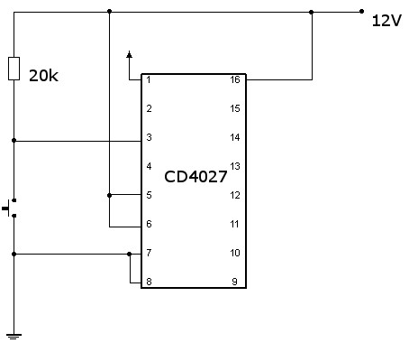

Motivation: ich habe einen elektronischen Taster und möchte ihn zum
Schalter umbauen.
Also dachte ich mir: T-FF aus JK-FF basteln, JK auf High, Clock an
Taster und schon funktioniert es, Plan anbei. Flugs einen Aufbau gebaut
und seitdem leide ich ganz furchtbar unter meiner Ahnungslosigkeit: denn
es funktioniert nicht.
An (1) hängt über 680 Ohm ein LED. Die Schaltung ist m. E. fehlerfrei
aufgebaut, so schwer isses nicht. Gemessen habe ich, was zu messen geht,
sieht alles OK aus, (3) geht bei Tastendruck auf LOW, Prellen hin und
her, irgendwas sollte doch mal passieren.
Was mache ich falsh?
Pin 4 (Reset) ist nicht definiert, das könnte deinen Ausgang auf low
halten. Auch die Eingänge des zweiten, nicht benutzten FFs sollten einen
definierten Pegel sehen.

Was zeigen denn aktuell die beiden Ausgänge Q und /Q des benutzten FF
an. Sind beide auf low oder verhalten sie sich komplementär?
ohne den Taster zu entprellen, wirst Du keine Freude an der Schaltung
haben...
Der Taster prellt, d.h. er kontaktiert mehrmals hintereinander in
scheller unregelmäßiger Folge bei einer Betätigung.
Das T-Flipflop schaltet jedesmal um. Ohne eine wirksame Entprellung ist
der Schaltzustand des FFs nach Betätigung also reine Lotterie.
Mögliche Entprellung für den Taster wäre z.B. ein RC-Glied am Taster und
ein nachgeschalteter Schmitt-Trigger dessen Ausgang dann den Taktpin vom
T-Flipflop treibt.
z.B. so wie hier: http://www.mikrocontroller.net/articles/Entprellung
unter "Einfacher Taster" beschrieben.
Der invertierende Schmitt-Trigger hätte zudem noch den Vorteil, daß das
Flipflop beim Drücken des Tasters umschaltet und nicht erst beim
Loslassen.

OP
> haben...
Die habe ich auch mit Prellen nicht, denn (siehe ganz oben), es sollte
sich zumindest irgendwas tun. Es tut sich aber gar nix.
Und (siehe oben), ich habe einen elektronischen Taster, der die
Schaltung später mal ansteuern soll (ein PT2272M). Klappte nicht, also
die Sache erst mal ohne den Schalter ausprobieren.

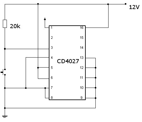

Aktueller Schaltungsstand anbei, der immer noch nicht das tut, was ich
erwarte. CD4027 getauscht, von Breadboard auf Lochraster umgelötet...
Ich bin anscheinend zu blöd dazu.
Die Schaltung sieht jetzt korrekt aus. Perfekt wird sie, wenn du noch
einen Stützkondensator (ca. 100 nF) von Pin 16 nach Pin 8 schaltest.
Funktioniert die Schaltung dann immer noch nicht, kannst du ja mal ein
Foto davon posten.
OP
Danke, das scheint mir jetzt nicht mehr notwendig. Es funktioniert
nämlich.
Um die eigene Blödheit zu analysieren: beim Umbau von Breadboard auf
Lochrasterplatine (ohne die (4)-Reset-Verdrahtung) hab' ich blöderdings
die LED falsch rum angeschlossen... eben bemerkt.
Ach je. :-)
Danke für die viele und schnelle Hilfe, das war sehr schön!
