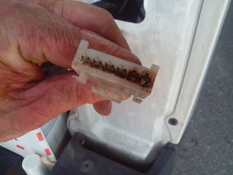

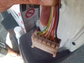

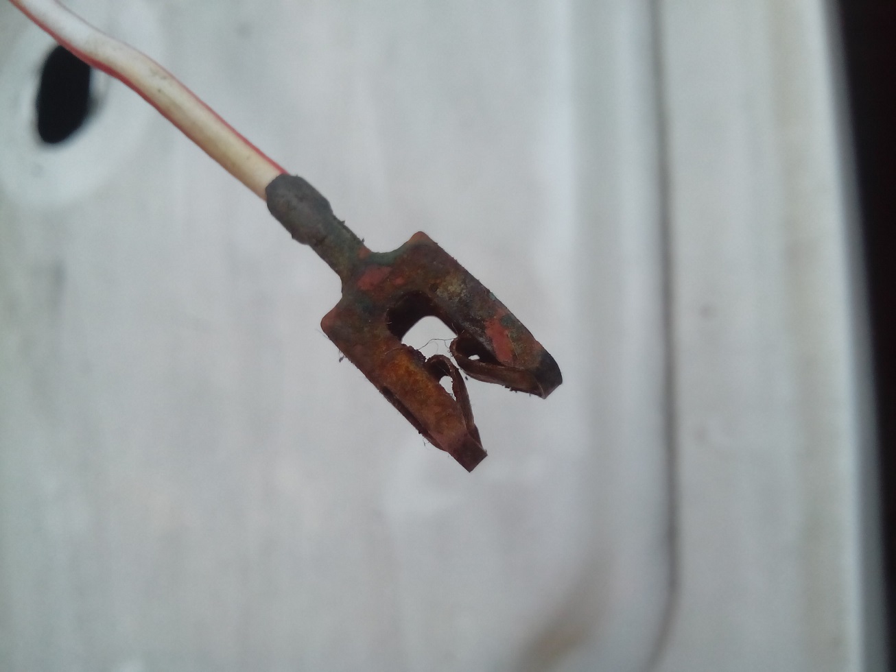

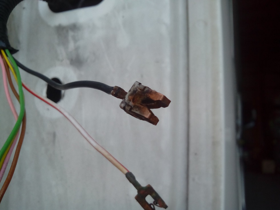

bin gerade bei nem Kumpel welcher an seinem Fahrzeug ein "Wackelkontakt"
hat. Das Problem ist, wie bei vielen, die Masseverbindung vom Rücklicht
(vergammelt wegen Überhitzung). Das Fahrzeug ist ein Fiat Ducato/Citroen
Jumper/Peugeot Boxter (alle Baugleich)
Anbei hab ich ein paar Fotos eingestellt.
Zum Hintergrund:
Die Kontakte gibt es nicht einzeln beim Fahrzeughersteller (weder Fiat,
Citroen noch Peugeot). Aber alle wollen die einem ein Kabelbaum
verkaufen der echt teuer ist (größer 40 und kleiner 350 Euro).
Woher bekomme ich diese Kontakte (sind eigentlich Buchsenkontakte, da
der Stecker an der Rückleuchte ist).
PS: Sorry für die Bilder, aber meine Cam kann nur JPEG und auch nicht
größer als 1MB.
Viele Grüße
Michkael

Sieht nicht so aus, als ob die Kontakte völlig im Eimer sind.
Wenn das so ist: Kontakte gut reinigen ( sehr feines Schleifpapier ) und
ggf. etwas nachbiegen, damit wieder Federkraft da ist.
Und dann das Wichtigste:
Wenn alle Kontakte sauber sind ( auch die Gegenkontakte am Rücklicht )
ordentlich mit einem hochwertigen Kontaktspray einsprühen. Z.B. Oszillin
von Teslanol.
Die Überhitzung dürfte durch einen zu hohen Übergangswiderstand zustande
kommen.
Durch Feuchtigkeit oxidiert alles und wenn an gammeligen, oxidierten
Kontakten dann noch Strom fliesst wird es schnell noch schlimmer.
Fazit: Saubere Kontakte dürften garnicht erst warm werden.

Das ist doch ein KFZ Stecker? Das Problem ist, das man meistens die
Kontakte nicht einzeln bekommt, sondern man will einem nur einen teuren
Kabelbaum andrehen.
@Stefan M.:
Du hast schon gelesen was der TO geschrieben hat? Wenn das
Messingkontakte sind, reicht es wenn die warm werden. Dann federn die
nicht mehr und es ist vorbei! Dann hat man die Heckleuchte als
Weihnachtsbaumeffekt.
Wenn man genau hinschaut, sieht man das alle Kabel von einer Masse
versorgt werden. Bei allen Lampen an (5W Standlicht, Blinker,
Nebelschlusslicht, Bremslicht und Rückfahrlicht) kommen 105 Watt
zusammen oder ca. 8 Ampere. Nein, die sind nicht schmutzig sondern
sicherlich defekt! Ist auch bei anderen Herstellern so! Da wird am
falschen Ende gespart.
Doch woher bekommt man diese Kontakte? Würde mich nun auch
interessieren!

@TO: Ich weiss leider nicht wo man die Kontakte herbekommt. Würde mich
auch interessieren. Im Zweifel versuchen so einen Stecker beim
Schrotthändler aufzutreiben und noch funktionsfähige Kontakte
wiederverwenden.

Wie man sehen kann, sind das "Herstellerwünsche" und keine
Standartkontakte. Die Wahrscheinlichkeit diese irgendwo zu bekommen ist
nicht sonderlich groß. Vor allem, wenn Du den "Vornamen" (für Google,
Bing und Konsorten) nicht weist.
Notfalls: Schau mal auf einer Auto-Seite (Autoblöd.de oder so) nach.
