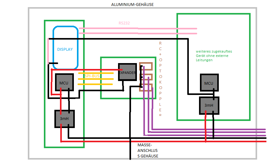

ich bin Neuling im Bereich der EMV-Prüfungen und stehe vor folgendem
Problem:
Das Gerät mit Microcontroller und Color-Lcd-Display ist "relativ"
Störanfällig.
Wenn Entladungen auf die durch das Metallgehäuse(gemeinsame Masse)
geführten Leitungen geblitzt wird kann es passieren (<10% der Fälle),
dass das Display kryptische Zeichen/falsche Farben darstellt oder in
seltenen Fällen sogar der Atmega einen restart/reset durchführt.
Dabei ist mir aufgefallen das Blitze von den Leitungen direkt vor dem RC
Filter und dem Optokoppler auf die Geräte-Masse überschlagen und dieses
Problem auslösen.
Ein Kondensator + Stromkompensierte Drossel sitzen direkt auf der
Board-Platine in den Versorgungsleitungen.
Wie kann ich die Störungen beseitigen/verringern?!?

Displays sind gerne einmal heikel in Sachen EMV. Meist hilft es den
gesamten Displayinhalt regelmässig neu zu schreiben. Dann sieht führt es
zu keiner funktionsbeeinträchtignug des Gerätes und gut ist. Zu den ESD
und Buststörungen ist in den letzten beiden Tagen gerade einiges
geschrieben worden: Beitrag "Analoge ADC Eingänge richtig schützen."
Ein Detailbild von Deinem Aufbau währe auch nicht schlecht. Wenn das
nicht geht wenigstens eins Skizze machen mit y-Kondensatoren und
Massepfaden.

Durch ein draufblitzen wird der GND-Pegel schlagartig angehoben.
Dadurch ändert sich sein Potential.
Blöderweise gibt es auf der Platine noch andere Leitungen, deren
Potential dem nicht so schnell folgt.
Dann entstehen Pegel die zu Fehlfunktionen führen.
Abhilfe:
Die anderen Leitungen müssen dem Blitz ebenso folgen, also
kapazitiv mit dem GND Potential gekoppelt werden. Dabei dürfen
die Kapazitäten klein sein, so klein daß die Kapazität dem
Signal nicht schadet, es nicht zu sehr verschleift, denn der
Blitz hat eine hohe dU/dt und ist schnell vorbei (mit eventuell
danach auf längere Dauer etwas angehobenem GND Potential).
Zwischen GND und VCC hast du HOFFENTLICH solche Kondensatoren,
die bekannten Abblockkondensatoren dicht an jedem IC. Aber wer
weiss, welche weiteren Potentiale deine Schaltung besitzt, und,
da es um das Display geht, wie dessen Signalleitungen auf GND
gestützt werden.
Wenn ich deine Zeichnung sehe, geht es schlimmer nimmer.
Du trennst beide Platinen über 3mH (wohl Gleichtaktdrosseln)
von GND. Stützt aber nicht VCC (die rote Leitung) vor den
Drosseln, also ergibt sich gar kein Gleichtakt. Dann ziehst du
eine Masseleitung von der grünen MCU zum blauen Display, also
zur per andere Drossel abgetrennten Gegend. Was auch immer dort
die rosarote Leitung zu bedeuten hat.

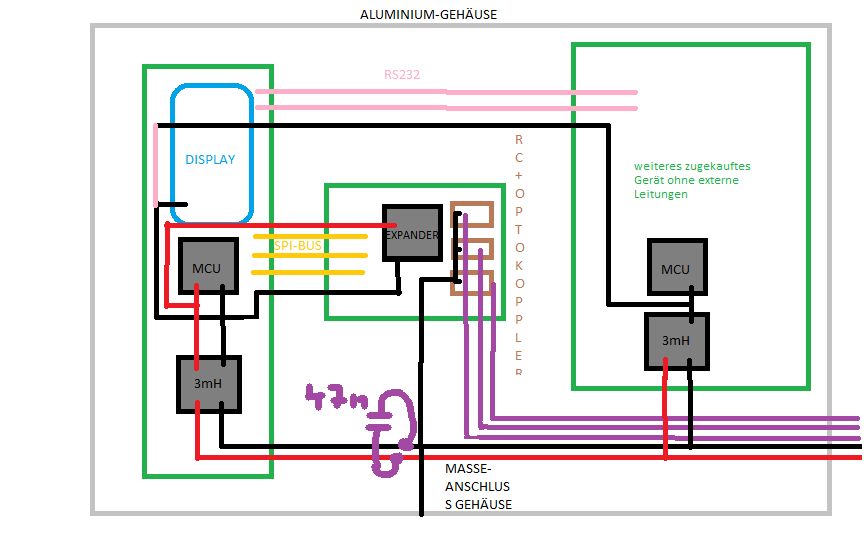

Also MINDESTENS ein (10-47nF) Stützkondensator von Masseknoten
der mit dem Gehäuse verbunden ist zum VCC Knoten direkt dadrüber.
Die Leitungen der RS232 ebenfalls gleichtaktdrosseln, und die
rote Leitung vom Exander nicht am Display, sondern an die 3mH
Drossel legen.

Danke für die Antwort MaWin:
Die Skizze ist eine starke(!) Vereinfachung des ganzen.
Vor den Gleichtaktdrosseln ist jeweils noch ein 4,7uF Tantal Kondensator
angebracht und dahinter ein Kondensator mit 10uF gefolgt von einem
Schaltregler. Abblockkondensatoren sind mindestens einer (für jedes
VCC/GND-Paar) AN jedem IC... alleine auf der Platine mit Display 12
Stück(100nF/16V/Keramik).
Das Display hängt mit an dem SPI-BUS und hat einen Tiefpass aus
150R/33pF an den Leitungen(Grenzfrequenz ca. 32MHz).
Die Weiteren Signalleitungen(I2C/UART/RS232 etc.) sind nicht so
ausgestattet.
> von GND.
Beide Platinen besitzen einen Schaltregler welchen es zu glätten gilt
und eine Strecke von 15cm zwischen diesen...daher zwei seperate. SOllte
man dies anders lösen?
MaWin schrieb:
> Dann ziehst du
Die Rosarote Verbindung zwischen den beiden grounds sollte eigentlich
auch schwarz sein. Es ist allerdings richtig, dass diese Strecke GND der
beiden Geräte Verbindet.
> Drossel legen.
Wie genau soll ich die gleichtaktdrosseln...reicht dort ein CLC in der
Masseleitung oder/und wie muss ich dann mit den beiden SIgnalleitungen
umgehen?
Danke, ich denke wir kriegen das hier hin:)
Die Leitung zum Expander geht direkt nach dem Schaltregler ab und wird
über eine Polyfuse+ 10uF Kondensator zum Expander geführt(dieser hat
natürlich wieder Kondensatoren).

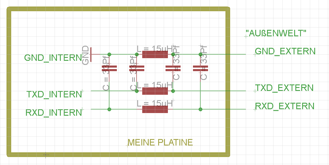

Also keine Gleichtaktdrossel, sondern eine Eingangsdrossel ?
Überlege dir, was passiert, wenn der Masseknotenpunkt ABRUPT sein
Potential ändert. Jede Leitung ist eine Induktivität. Also läuft die
Welle durch die Leitung. Und wenn dann die eigentlich parallellaufende
Signal oder Versorgungsspannungsleitung NICHT mit gestützt wird, dann
gibt es ein Problem. Also Stützkondensatoren. Nicht 10uF oder 4u7,
sondern 10nF, denn die Pulse sind schnell.
> umgehen?
Der CLC käme in die Signalleitungen, wobei ein C sich an dem einen GND,
der andere an das andere GND abstützt. Dasselbe mit der Masseleitung zu
machen, heisst, beide C sind kurzgeschlossen, können also entfallen,
bleibt in L. Alles räumlich an derselben Stelle (parallel).
Ein guter Ferrit um die Flachbandleitung hilft auch, die Frage ist nur,
ob genug.

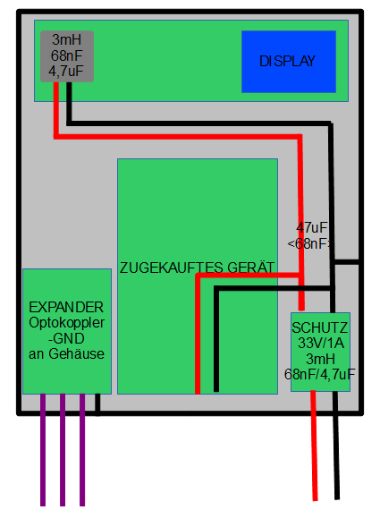

Der Schaltregler hat die Versorgungsspannung "versaut" und das EMV-Labor
hat den Einsatz einer solchen empfohlen...vor Ort direkt eingebaut und
es war Ruhe.
MaWin schrieb:
> finde 1;uF/4u7/ 100nF zu gross und 100pF/30pF zu klein, aber
> letztendlich ist es nur der Erfolg der zählt.
Ich werde 10nF ordern, habe allerdings noch 68nF gefunden die für einen
ersten Test herhalten werden.
Hauspapa schrieb:
> Noch ein Hinweis: Bei ungenügendem Schutz gehen Eingänge leichter kaputt
> als Ausgänge. Aber: Ausgänge wirklich sauber zu schützen ist oft
> schwieriger, da Sie für Ihre Funktion niederohmig bleiben müssen, man
> also nicht einfach Serienwiderstände u.ä. verbauen kann.
Dort hatte ich bisher keine Probleme...alle Eingänge leben noch und nach
außen geführte Ausgänge gibt es nicht.
Hauspapa schrieb:
> Das ESD Problem ist, dem Strom einen möglichst kurzen Weg zurück zur
> Quelle zu ermöglichen.
Ich überarbeite im Moment die Anordnung im Gerät und verkürze dadurch
vor allem die Masse-Leitungen.
Hauspapa schrieb:
> Der Kondensator gegen
> Gehäuse wird bei Dir wohl keinen Sicherheitsanforderungen genügen
> müssen, Es reicht also ein beliebiger Keramikziegel, 100nF/100V/X7R mit
> hochohmigem Widerstand parallel für definierte Spannungsverhältnisse.
Einen solchen Kondnensator werde ich heute auch noch einbauen und
berichten.
Ok, dann bleibt die Frage nach dem L: Da ich das ganze in das bestehende
Layout integrieren muss, habe ich keinen großen Spielraum die Baugröße
betreffend und keine Ahnung welchen Wert ich hierfür nutzen soll.
Wäre folgende Spule hilfreich?
http://www.reichelt.de/Fest-Induktivitaeten-SMD/L-1206F-15-/3/index.html?;ACTION=3;LA=2;ARTICLE=72985;GROUPID=3178;artnr=L-1206F+15%C2%B5
Vielen Dank

Gast #3274288
Da das eine Gerät, wie in der Skizze beschriftet, zugekauft ist, kenne
ich die interne Beschaltung nicht und habe es nun wie im Bild zu sehen
gelöst.
Ist es so ok, wenn ich die Cs des "Externen Gerätes" noch auf meiner
Platine sitzen, jedoch noch vor der Spule an das externe Ground gehen?
Was haltet ihr von der Dimensionierung? (Baudrate max 50k)
> berichten.
Die beiden Änderungen incl. einer strikten Trennung verschiedener
Leitungstypen (Signal/Extern/Versorgung), also eine Neuanordnung im
Gerät, haben leider keinen großen Erfolg gegeben.
Alle Störungen die auf Masse gehen(oder dahin abgeleitet werden)
verursachen Probleme.
Kann es sein das dabei der Quarz aus dem tritt kommt und die restarts
auslöst? Wie kann ich dies messen bzw. wie stabilisiere ich
vorsichtshalber den Quarz(14,7456MHz HC49U mit C=22pF)?
Gast #3274476
Hast du denn jetzt (Skizze) einen Kondensator.
Und vielleicht mal probehalber die interne RS232 Querverbindung
abgetrennt um festzustellen, ob die Störung über die GND-Querverbindung
kommt ?
Gast #3274507
Das restart Problem tritt auch auf wenn lediglich die
Versorgungsspannung angeschlossen ist (kein Display, kein RS232, keine
weiteren Kabel(belegt/unbelegt)).
ja, allerdings noch die 68nF, da die 10nF noch nicht hier sind.
Gast #3274546
EDIT: Hier noch die neue Anordnung im Gehäuse.
Der "SCHUTZ" ist eine neue Mini-Platine, welche eine Polyfuse,
Kondensatoren, Stromkompensierte Drossel, Supressordiode, Verpolschutz
beherbergt.
Gast #3274547
