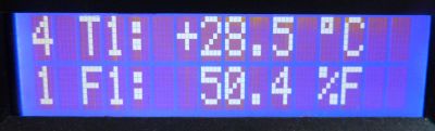

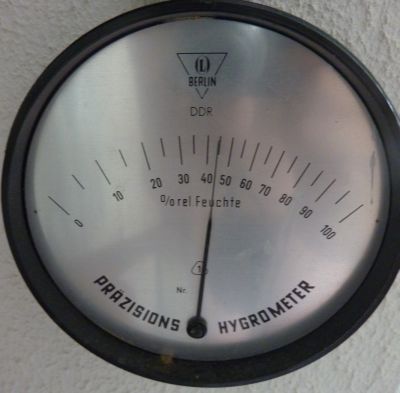

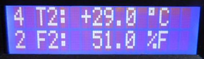

#3271275
Michael Reinelt schrieb:
> Und wenn selbst der Hersteller sagt, das darf
> nicht sein...
Na dann mußt Du den Dingen auf den Grund gehen.
Meine Vermutung ist ja eher daß der Hersteller das verharmlosen möchte.
Aber OK- ich bin jetzt auch kein Sensor-Experte, kann nur das Problem
mit großen MW-Abweichungen im Vergleich mit anderen Hygrometern
bestätigen.
Anbei noch meine aktuellen Werte :)
Wie man sieht, die Abweichungen zu den mechanischen sind nicht wenig...
