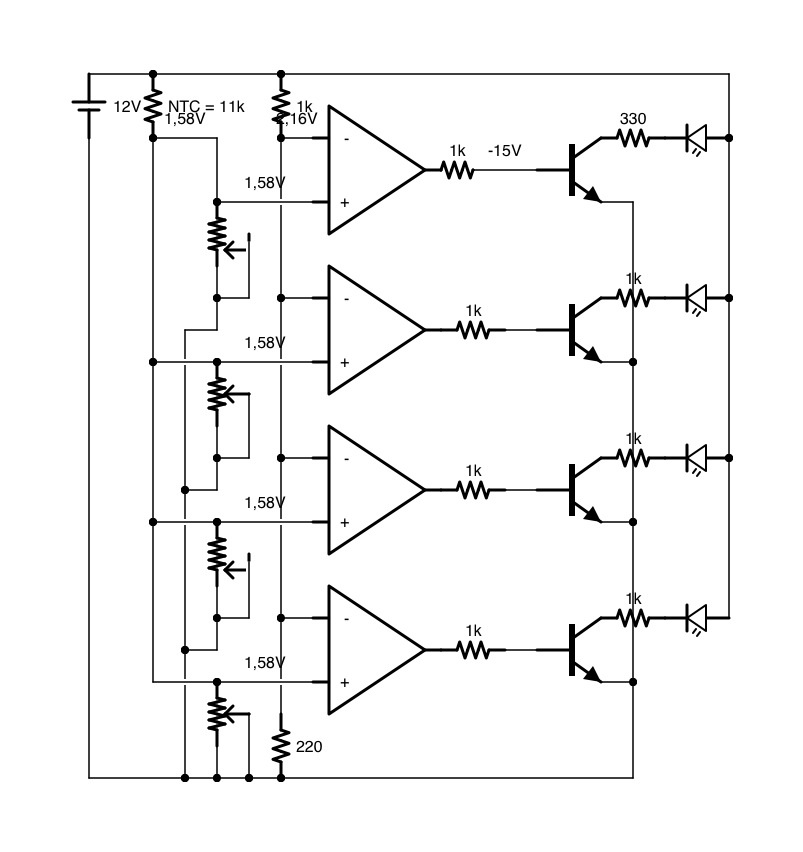

Guten Abend zusammen,

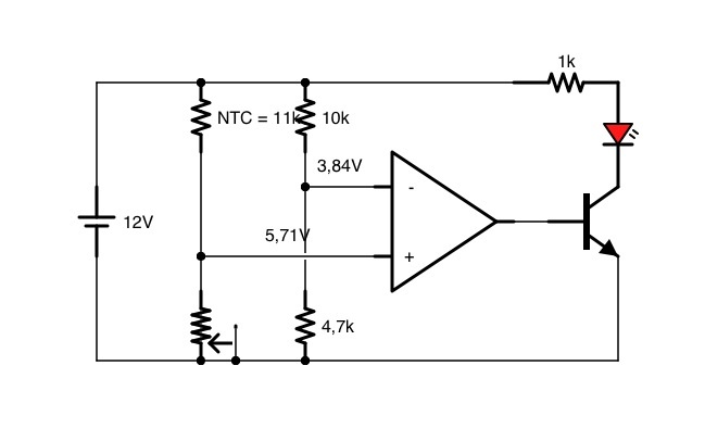

hab da ne kleine Schaltung auf nem Breadboard "entwickelt" (Bild 1),
funktioniert soweit super, nur hab ich das Problem, dass, wenn ich den
NTC wie auf Bild 2 auf alle vier Op-Amps verteile, sich die Potis
gegenseitig beeinflussen. Hab rumgesucht und zufällig genau diese
Schaltung gefunden, halt für einen anderen Zweck, höhere Temperaturen
und NTC mit höherem Widerstand, aber im Prinzip genau so wie meine und
da werden vier NTC benutzt, was ich aber nur ungern möchte, mag das
einfach nicht zu viele Bauteile zu benutzen, die das Gleiche machen. Ist
das überhaupt möglich? Hab schon mit Dioden rumprobiert und viel gesucht
finde aber nichts. Das ganze soll halt bei bestimmten Sollwerten, per
Poti einstellbar, schalten, in vier Stufen.
Stelle auch gleich mal noch meine anderen Fragen:
Will keine Potis verwenden, sondern Stufenschalten, wo ich die Sollwerte
über Widerstände festlegen kann, damit einfach die Genauigkeit
sichergestellt ist, hab bei Rumprobieren festegestellt, dass die Potis
je nach Temperaturbereich mal ganz fein, mal recht grob eingestellt
werden kann/muss. Ein Poti ist ja im Prinzip ein Spannungsteiler, in
diesem Fall dient er als variabler Widerstand und bildet mit dem NTC
einen Spannungsteiler, hab ich das richtig verstanden? Kann ich dann
Widerstände für die Stufen nehmen mit den Werten, die ich am Poti hab,
um das eben fest einzustellen? Und als Letztes: Wie kann ich beim NTC
die Widerstandswerte enstsprechend den Temperaturen errechnen? Im
Datenblatt gibt es zwar ein Diagramm, das ist aber alles andere als
genau, ca. 11k bei 10 Grad, 10k bei 25 und 8k bei 30 Grad, ist halt
nicht proportional und ich raff nicht wie ich das herausfinden kann,
brauche eine Spanne zwischen 15 und 35 Grad in 1 Grad-Schritten.
Ist mal wieder viel Text, schuldigung dafür und lieben Gruß,
Wilson
Gast #3270711
Schon mal drüber nachgedacht wozu ein Poti drei Anschlüsse hat?
Die Schleifer-pins der Potis (das sind meistens die in der Mitte) mit
den Eingängen der OPVs verbinden ist die Lösung deines "Problems".
Nebenbei, eine Schmitt-Trigger Beschaltung wäre nicht verkehrt.

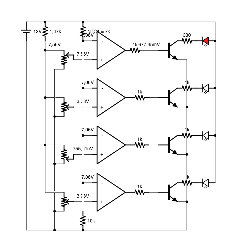

Gast #3270739
Die Schaltung ist nicht so schlau
+12V --+---------------+---+-------------+
       R              NTC  |             |
     Poti--(---(---(---(--|+\       LED  |
       |   |   |   |   |  |  >--1k--|<|--+
       | Poti--(---(---(--|+\       LED  |
       |   |   |   |   |  |  >--1k--|<|--+
       |   |  Poti-(---(--|+\       LED  |
       |   |   |   |   |  |  >--1k--|<|--+
       |   |   | Poti--(--|+\       LED  |
       |   |   |   |   |  |  >--1k--|<|--+
       |   |   |   |   R   |
GND ---+---+---+---+---+---+
geht besser.
Gast #3270754
Danke, das war die Lösung, immer schlecht, wenn man seine Fehler als
richtig bestätigt bekommt. Ja, mit nem Schmitt-Trigger IC hat ich
angefangen und bin dann durch Ratschläge hier über nen Komparator beim
Op-Amp gelandet. Hab das währenddessen schon so aufgebaut, nur den NTC
hatte ich an den Potis hängen, hab den jetzt mit dem oberen Widerstand
des Spannungsteilers vertauscht, andersrum ist besser, danke, macht zwar
keinen Unterschied, ist aber ordentlicher. Jetzt gehts ja auch, muss nur
noch die anderen Frage beantwortet bekommen. Das mit den
Festwiderständen scheint so zu funktionieren wie ich es oben geschrieben
hab, zumindest in der Simulation gehts, Praxis muss ich noch testen.
Also bleibt nur noch eine: Wie kann ich den Widerstand eines NTC
entsprechend einer Temperatur errechnen? Die groben Werte stehen ja
schon oben.
Danke
