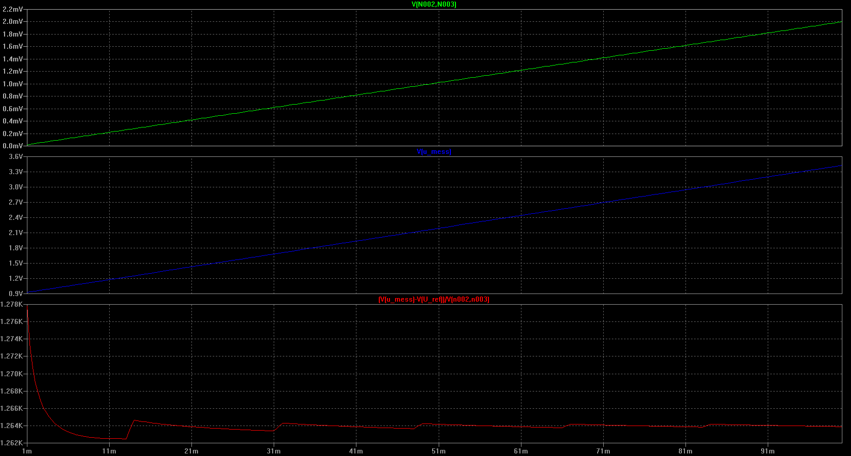

Hallo!
Ich habe einen Schaltplan meiner Schaltung angehängt, mit der ich eine
kleine Spannung ~0-2mV verstärken möchte. In der Simulation funktioniert
die Schaltung auch mehr oder weniger, aber wenn ich die "theoretische"
Gegentaktspannungsverstärkung über die Formel
(Ausgangsspannung-Referenzspannung)/Eingangsspannung
=Gegentaktspannungsverstärkung
berechnen lasse, sieht das über der sich ändernden Eingangsspannung
(eigentlich über dem sich ändernden Widerstand, über dem die
Eingasspannung abfällt, aber läuft durch den konstanten Strom auf das
gleiche raus) geplotete Ergebnis etwas komisch aus.
Kann mir hier jemand weiterhelfen, anw as das liegt?
Vielen Dank im Voraus.

Da R_Mess im Vergleich zu R_MUX1 und R_MUX2 sehr klein ist und LTspice
defaultmäßig nur mit einfacher Genauigkeit rechnet, entstehen bei der
Differenzspannung U_Rmess_1-U_Rmess_2 Auslöschungsfehler, die zu den
Zacken im Plot führen.
Mit der Option numdgt wird zum einen die Anzahl der signifikanten
Ziffern in der ASCII-Ausgabedatei eingestellt, zum anderen bewirkt ein
Wert von 7 oder mehr, dass LTspice intern mit doppelter Genauigkeit
rechnet. Der Defaultwert für numdgt ist 5.
Füge in den Schaltplan also einfach die Direktive
.options numdgt=7
ein, und die Zacken sind weg.
Die Verstärkung wird dann bei kleinen Eingangsspannungen scheinbar immer
noch nicht konstant sein, da das Spice-Modell des LT1167 (absichtlich
oder unabsichtlich) einen kleinen Offsetfehler hat. Berücksichtigst du
diesen in deiner Formel für die Verstärkung, wirst du die erwartete
horizontale Linie erhalten.

Super Tipps, danke!!! Hat alles soweit funktioniert.
Ich habe allerdings noch eine Frage:
- Wenn ich als versorgung +-5V wähle und im Datenblatt des Verstärkers
angegeben ist, dass der Output Voltage Swing von (-Vs + 1,1) bis (+Vs -
1,2) geht und ich eine Referenzspannung von 500mV wähle, wieso geht
meine Ausgangsspannung dann bei etwa 1,2V in die Knie?
Ich hätte jetzt gedacht, dass ich am Ausgang bis Vs-Vref-(interner
Spannnungsabfall) komme. Mit (interner Spannungsabfall) mein ich die
1,1V bzw 1,2V aus dem Datenblatt, die ich oben erwähnt hatte.
Also bei mir wäre das doch dann 5V-1,2V-0,5V =3,3V
Oder? (Der Schaltplan ist angehängt. Wenn noch ein file gebraucht wird
bitte Bescheid sagen.)
