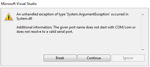

Gast #3272876
Brater schrieb:
> Das sind aber eigentlich keine Embedded-Probleme mehr.
> Code-Beispiel zeigen wäre sinnvoll. Du hast auch hoffentlich natives C++
> und kein C++ CLI Projekt gemacht, oder?
Projekt muss ein CLI Projekt erstellt werden.
Das habe ich gemacht.
Es tritt einen Problem beim öffnen der SerialPort:
_serialPort->Open();
Da kommt eine Fehlermeldung:
Seh bitte Anhang
