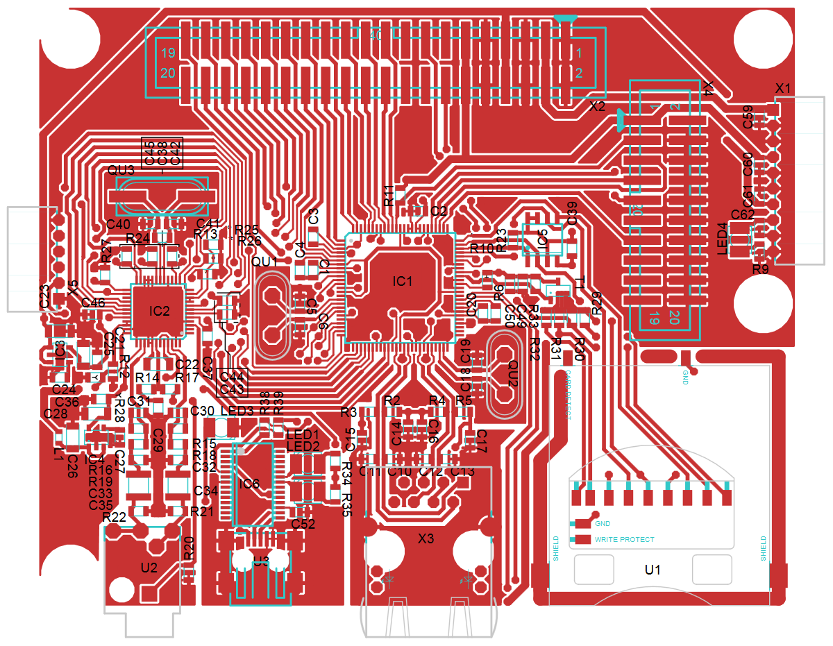

Platinen-Layout, bitte um Feedback
OP #3271210
Hallo µC-Gemeinde,
seit einigen Monaten hatte ich mich intensiv durch dieses Forum gelesen
und war auf das Projekt (Q1) gestoßen, welches hier im Forum schon
mehrfach besprochen wurde.
Als Einstieg in die Elektronik fand ich dieses gerade passend, da es für
den Laien sehr umfassend ist sich Wissen anzueignen und die vielen
Prozesse der Produktentwicklung (Idee -> funktionsfähige Platine) zu
durchlaufen.
Einige Änderungen habe ich vorgenommen:
- Anschluß für USB-Lautsprecher entfällt, benötigt man kaum / nicht
- Stromversorgung via PoE (Power over Ethernet) entfällt, i.d.R. hat man
keine PoE-Einheit im Privatbereich
- USB-Serial-Konverter auf Platine, kein extra "Mini-Board"
Da ich nun soweit bin, meine erste Platine zum Leiterplattenfertiger zu
schicken, möchte ich dennoch vorher nochmal Rückmeldung von euch
bekommen, ob mein Entwurf so rausgehen kann.
Die Platine wurde mit der Cadsoft Eagle 6.4.0 Light Edition erstellt.
Bitte um Nachsicht dass ich kein Bild des Schaltplans einstelle. Einfach
zu groß und der Export in eine SVG mit dem ULP 'eagle2svg-1.4.1' (Q2)
funktioniert leider nicht korekt. Dafür aber die Schaltplan-Datei. ;-)
Über Verbesserungsvorschläge jeglicher Art freue ich mich.

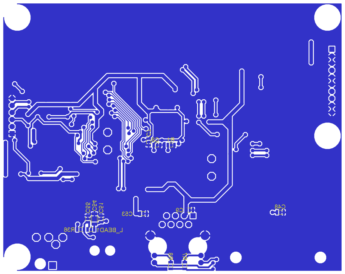

beide Seiten enthalten Flächenstücke, die mit keinem Potential verbunden
sind. Diese floaten also frei, sind schädlich und müssen entfernt
werden.
Gruss Reinhard

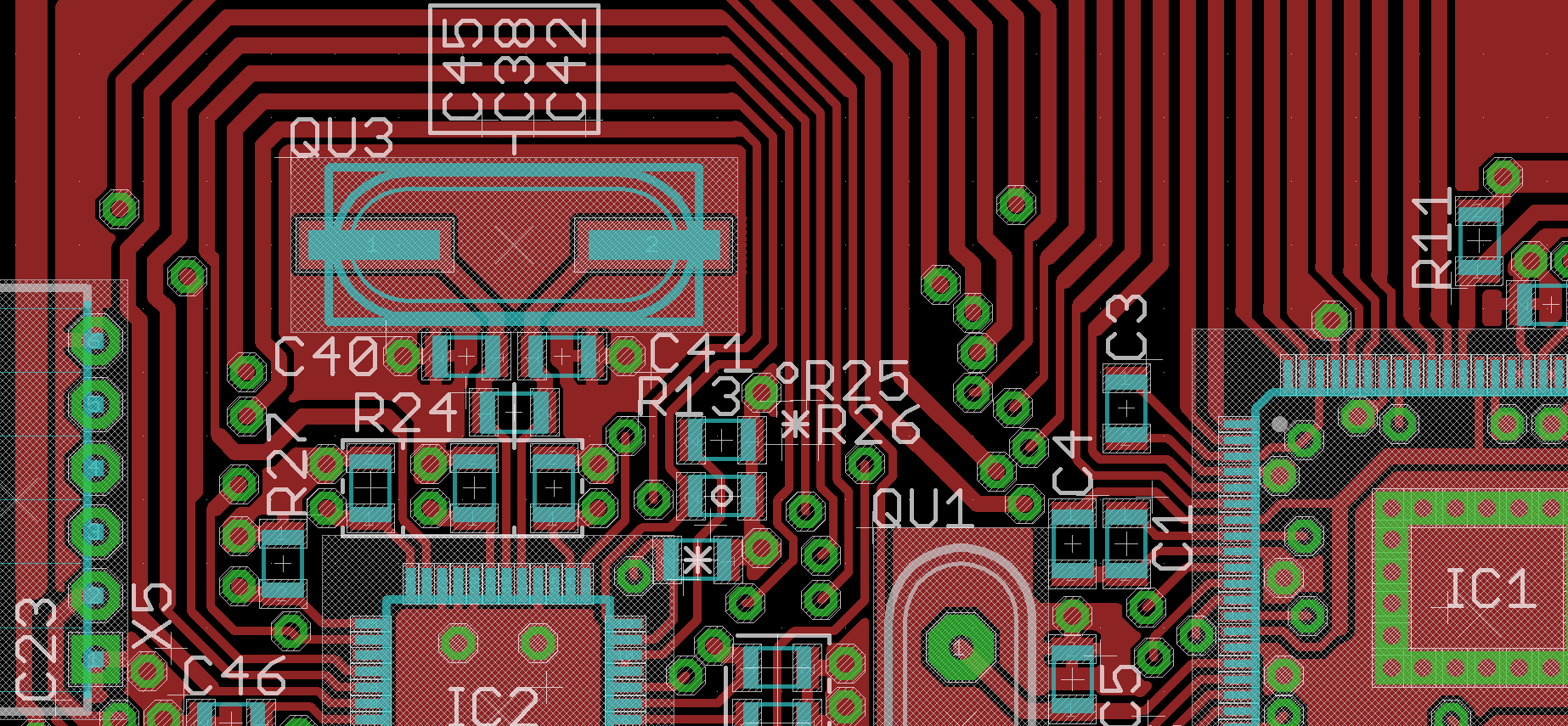

Generell solltest du die Quarze besser platzieren. Sie sollten die
höchste Priorität bei der Platzierung haben.
Des weiteren kann ich nur davon abraten Leitungen zuerst zu verbreitern
und dann wieder zu verschmälern. So was macht nur in sehr wenigen
Situationen Sinn.
Generell so wenige Ecken wie möglich und auch aus Diversen Gründen
möglichst breite 45 Grad Phasen bevorzugen.
Bei QU3 könntest du Problemlos die darüber liegenden Leitungen etwas
runter ziehen und der inneren eine etwas bessere Phase spendieren.
Korrigiere die Sachen mal und poste anschließend das neue Layout.
Beste Gruesse
#3271297
Reinhard Kern schrieb:
> Hallo,
> werden.
> Gruss Reinhard
Naja frei floaten sie nicht, da sie durchkontaktiert und unten verbunden
und an die Schrimungen der einzelnen Buchsen angeschlossen sind.
Allerdings macht die Masse Flaeche oben echt wenig Sinn, da sie so
zerstueckelt ist.
In diesem Fall wuerde ich die TOP-Masseflaechen weg machen und einzelne
GND Vias setzen.
Beste Gruesse
OP #3271361
Wie stellst du dir im Allgemeinen eine bessere Platzierung der Quarze in
meinem Fall vor?
QU3 noch weiter nach unten / näher an IC zu verschieben, halte ich nicht
sehr sinnvoll, da nicht ausreichend Platz (siehe Bild) zur Verfügung
steht.
Bei Überprüfung mit DRC-Regeln einiger LP-Hersteller, z.b. Leiton,
PCB-Pool, ... traten Fehler auf.
Die Quarze habe ich nach Empfehlungen der Routing-Guides von IC1 und IC2
gemacht. Das wird so schon ok sein. ;-)
#3271373
Das da im Moment kein Platz ist, ist offensichtlich. Die Frage ist,
welche Funktion haben die dazwischen liegenden Wiederstaende? (Nicht die
Koppel C's!)
Ich wuerde immer die Quarze (incl. Koppel C's) als erstes nachdem IC
platzieren, und zwar so Nahe als moeglich. Die anderen Sachen kannst du
gerne weiter entfernt haben. Das Routing an sich ist uebrigens was die
Quarze angeht, durchaus ok.
Was du allerdings mit den DRC Fehlern meinst ist mir nicht ganz klar.
Ausserdem wuerde ich ein 4 Lagen Layout, mit innen liegender VCC und GND
bevorzugen. Wuerde vieles vereinfachen und kosten bei den meisten LP
Herstellern auch nicht wirklich viel mehr.
PS: Alle meine Kommentare sind nur Ratschlaege. Du kannst sie
einarbeiten oder auch nicht. Jeder soll sein eigenes Lehrgeld zahlen
duerfen :)
OP #3271413
