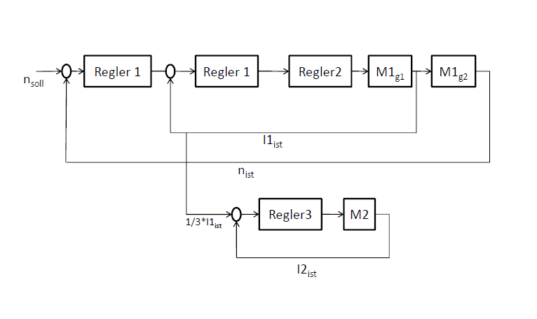

Ich habe mal ein wenig gezeichnet. Im Anhang ist der Signalflussplan.
Könntet ihr mir noch Tipps bezüglich den einzelnen Reglern geben?
Der Drehzahlregler sollte ein PI sein oder?
Die anderen zwei auch?
Danke!
Liebe Grüße
Wolfgang

Danke! Ein Problem mit der Kaskadenreglereinstellung habe ich noch.
Ich hoffe Ihr könnt mir nochmals helfen.
Also ich habe einen Kaskadenregler für Motor 1 programmiert, aber der
hat bei auftreten eines Lastmoments ein riesen Dauerschwingen.
Ich verwende als Regler für die Kaskade 2 PI Regler.
Wie stelle ich denn am besten ein?
Ich habe bis jetzt immer durch probieren eine gute Regelung bekommen,
aber das will jetzt leider nicht funktionieren.
Danke!

Im Prinzip macht man das oft so, man muss zuerst den inneren
(Strom)regler stabil kriegen, danach den äußeren Drehzahlregler.

außerdem sollte der stromregler (innere) i.d.R. schneller sein als der
äußere Regler, da dieser ja den Sollwert für den inneren vorgibt. Im
Idealfall merkt der äußere vom inneren nichts. Ist das nicht der Fall
fangen die an "gegeneinander" zu arbeiten und das führt zu Schwingungen
bzw. Instabilität.

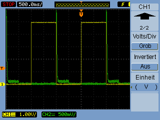

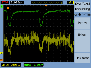

Gast #3276902
Ich habe die erste Sprungantwort aufgenommen.
Dazu habe ich wie besprochen auf einen Motor den Sprung gegeben und den
anderen Motor habe ich dabei auf die Welle gekoppelt und die
Motorklemmen offen gelassen.
CH1: PWM
CH2: der Strom
Ich hoffe das hilft schon. Ich werde jetzt noch eine Sprungantwort mit
der Drehzahl aufnehmen. Mal schauen wie ich das mache. Ich habe sie ja
nur digital über den Inkrementalgeber

@ Wolfgang (Gast)
>CH1: PWM
>CH2: der Strom
Mal ein Anfang. Aber die Zeitauflösung ist schlecht gewählt. Man sieht
den Strom nur sehr schlecht. Ausserdem scheint hier noch was nicht zu
stimmen. Es gibt KEINE Reaktion beim EINschalten, aber eine beim
AUSSChalten des Motors? Kann nicht sein.
Langsam. So weit bist du noch nicht. Siehe unten.

Gast #3276934
Falk Brunner schrieb:
> @ Wolfgang (Gast)
>>CH1: PWM
>>CH2: der Strom
Doch das stimmt schon, denn der H-Brückentreiber schaltet die Mosfets
erst bei anliegen von GND am PWM eingang durch. Das bedeutet also wenn
der PWM-Eingang auf LOW ist werden die Mosfets geschalten und der Motor
bekommt den Einschaltstrom. Also das sollte in Ordnung gehen.

#3276987
@ Wolfgang (Gast)
Aha! Also wirkt die PWM INVERTIERT! Das sollte man schon mitteilen.
Gast #3277147
also die invertierte PWM low periode hätte durchaus etwas länger sein
dürfen.
ansonsten sieht das nach einer Transferfunktion 1ter Ordnung aus
(PT1-Glied).
du kannst den PI also hiernach einstellen
http://de.wikipedia.org/wiki/Faustformelverfahren_%28Automatisierungstechnik%29
aber du solltest auch bedenken das je nach dem wieviel Strom du hast,
die Sprungantworten variieren können. Also mal durch den gesamten
Bereich durchtesten schadet nicht.
#3277163
@ Wolfgang (Gast)
>leider habe ich keinen guten Tiefpass für den Strom. Ich hoffe man kann
>trotzdem das Bild verwenden.
Naja, besser als nix.
>Sollwertsprung ist von 0 auf 100mA
Dein Puls ist zu kurz. Du musst solange warten, bis sich der Strom
stabil eingeschwungen hat.
Gast #3277370
> @ Wolfgang (Gast)
>>Die PWM-Frequenz ist ziemlich hoch... 70kHz
> Macht das deine H-Brücke mit?
Ja von der Brücke her habe ich keine Probleme.
>>C=1µF
>>R=5k
> Macht tau = 5ms bzw. eine Bandbreite von 30 Hz. Merkst du was?
Ja ich habe leider keine andere Kapazität hier sonst hätte ich sie schon
ausgetauscht.
#3278331
@ Wolfgang (Gast)
>Soll ich jetzt noch den Stromregler weiter optimieren oder kann ich mit
>der Drehzahlregelung vortsetzen?
Weiter optimieren? Du hast ihn noch nicht man solide gemessen!
Nimm einen BRAUCHBAREN Tiefpass, der nicht die Dynamik des Vorgangs
wegbügelt. Bei 70 kHz Ohm sind 70 kHz Grenzfrequnez eine brauchbare
Orientierung. Nimm 1k und 2,2nF, ggf. das ganze zweimal hintereinander.
Pack auch den gleichen Tiefpass hinter deinen Stromshunt, dieses
HF-Gerausche nervt bei der Messung.

Gast #3280145
> @ Wolfgang (Gast)
Ich habe den RC-Tiefpass genommen. Leider ist das HF-Gerausche immer
noch da...
