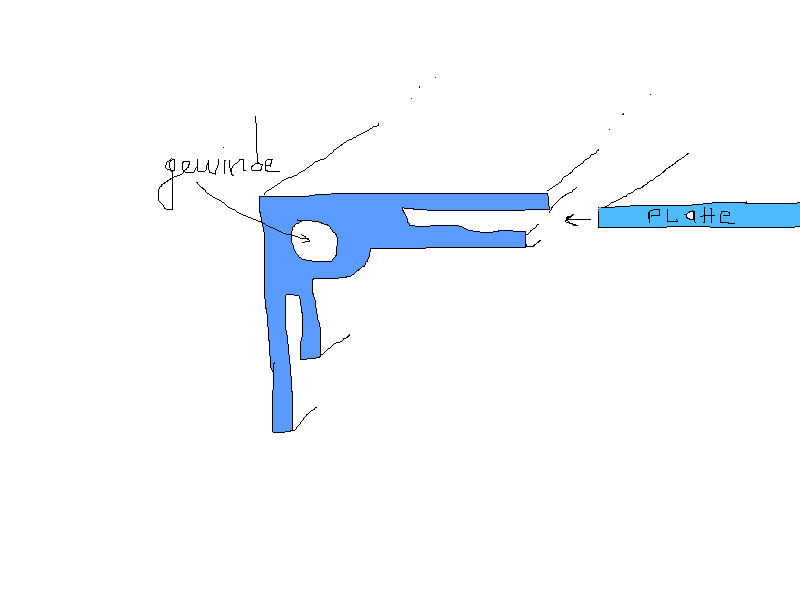

Ihr Götter der Bastelei!
Ich hab sowas schon mal gesehen, L-Profile aus Alu oder sonstigem
Material mit Schlitzen zur Aufnahme einer Metallplatte, in der Mitte ein
Metrisches Gewinde.
Eigentlich standard zum Gehäuse bauen. Man Braucht 4 von diesen in der
richtigen Länge, also an jeder Kante nimmt das dann je eine Platte auf,
stabilisiert wird das ganze dann über die Front- und Rückplatte die ins
Gewinde geschraubt wird.
Nur WO bekomm ich die und wie heissen die in Fachjargon?

Das magische Wort war "Profil"
und die Genaue Produktbezeichnung Gehäuseprofil. Gibt es etliche bei
Isel.
