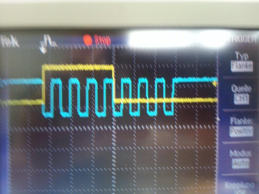

Hallo Community,
ich verzweifle gerade an einem Fehler eines Boards mit angeschlossenem
SRAM und LCD Modul auf einem USART Master SPI.
Schreiben der Daten ist Einwandfrei. (LCD Modul ist in Betrieb)
Beim Rücklesen der Daten habe ich aber einen "um eins daneben" Fehler.
Ein "0xFF" auf der MISO Leitung interpretiert der Xmega als "0x7F".
Ich Versuche, Wörter aus dem LCD RAM herauszulesen. Diese müssten
0xFF00, 0xFF00 ... heißen, der Controller liest aber 0x7F80, 0x7F80 ...
usw.
Die Bitreihenfolge ist um eins nach Rechts verschoben, obwohl die Daten
richtig im Bus anliegen. (Siehe Foto im Anhang)
Codeschnipsel zur Initialisierung:
  PORTC.PIN5CTRL = (PORT_INVEN_bm | PORT_OPC_PULLUP_gc);
  PORTC.OUTSET = (DISP_MOSI | DISP_CLK | LCD_CS);
  PORTE.OUTSET = LCD_CS;
  DISP_USART.BAUDCTRLA = 32;
  DISP_USART.BAUDCTRLB = 0;
  DISP_USART.CTRLC = (USART_CMODE_MSPI_gc);
  DISP_USART.CTRLC |= (USART_CHSIZE1_bm);
  DISP_USART.CTRLB = USART_TXEN_bm | USART_RXEN_bm;
PIN5 ist hier die CLK Leitung
Lese / Empfangsroutine:
uint8_t LCD_TX_RX(uint8_t DataByte)
  uint8_t temp;
    while (DISP_USART.STATUS & USART_RXCIF_bm)
      temp = DISP_USART.DATA;
    DISP_USART.DATA = DataByte;
    while (!(DISP_USART.STATUS & USART_RXCIF_bm)) {;}
    return DISP_USART.DATA;
die while Schleife soll Müll aus dem Empfangsregister holen.
Danach Dummy Byte schreiben, das empfangene Zurückgeben. Mehr sitzt da
nicht zwischen.
Hat jemand eine Idee woher das kommen kann?
Danke
Gast #3272243
Knut Ballhause schrieb:
> Kurze Frage: Warum invertierst Du Port C5?
Um den korrekten Modus im Master SPI zu fahren (Atmel Dokumentation)
Bei USART Master SPI sollte das mit dem INVEN Bit des Clockpins und dem
UCPHA Bit im CTRLC Register passieren.
Es wird mit der Funktion auch immer das Data Register geleert wenn ein
Byte gesendet wird. Die "While" Schleife ist entstanden weil ich mal
vermutet habe dass der Controller sich irgend ein Müll-Bit in das Shift
Register holt, denn bevor ich im Programm Daten zurücklese, wird jede
Menge gesendet (LCD Init, ClearDisplay, Hauptmenüaufruf)
Noch eins.
Schalte ich kurz vor dem SPI Transmit per Hand (Im Debugging Fenster)
das UCPHA bit aus und wieder ein kommen alle Daten sauber rein.
Mit einer entsprechenden Codezeile fuktioniert das nicht.
Gast #3272380
Problem gelöst:
  uint8_t temp;
    DISP_USART.CTRLB |= USART_RXEN_bm;
    DISP_USART.CTRLB &= ~(USART_RXEN_bm);
    return temp;
So funktionierts, auch bei 16 MHz SPI Clock.
Das Shift Register des RX Puffers holt sich tatsächlich irgendwo ein
Müll-Bit rein, was dann Probleme macht.
