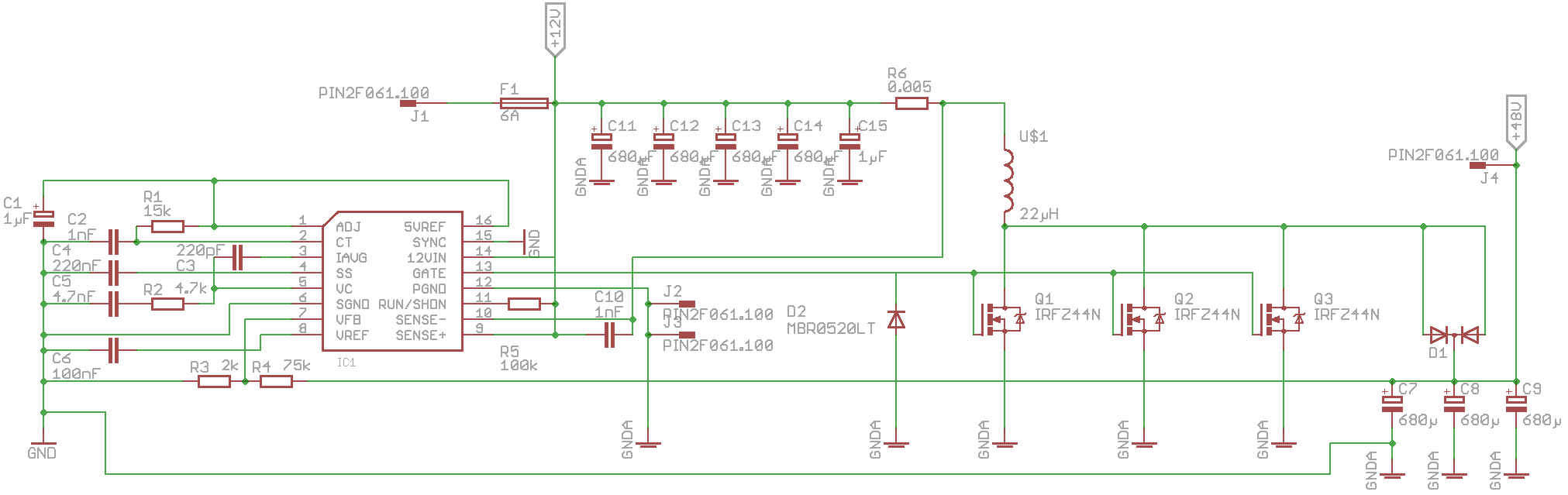

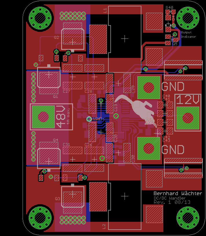

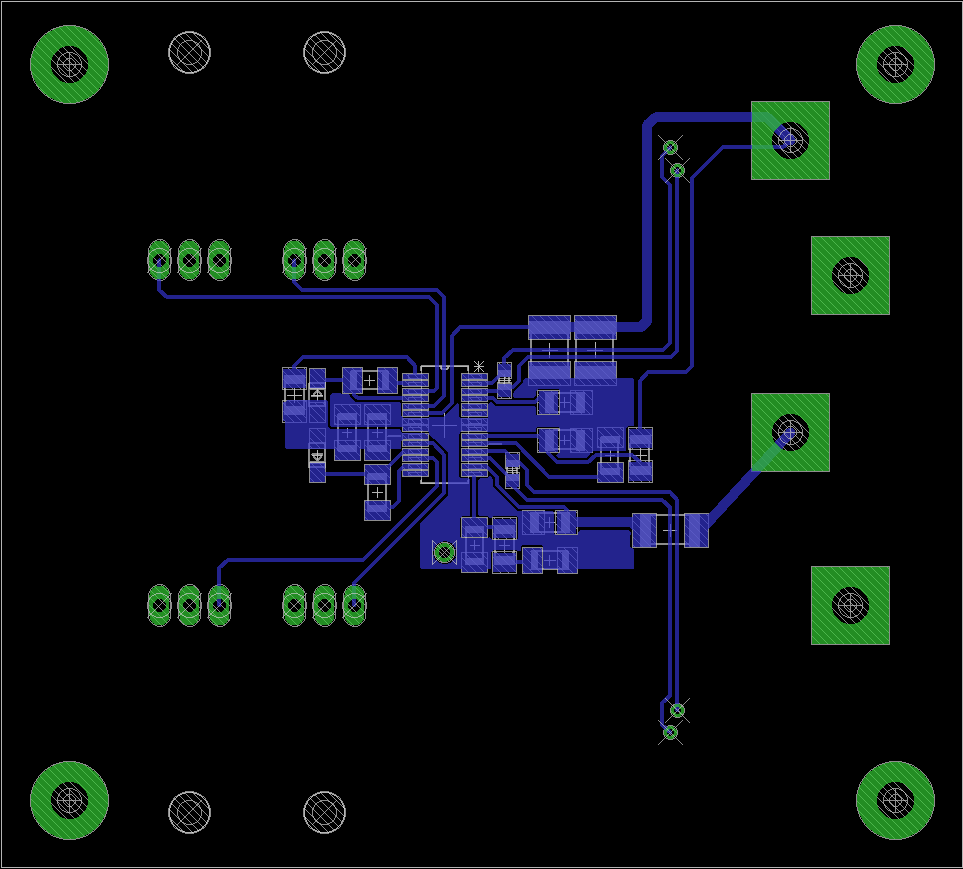

Guten Abend,
ich hab soeben meinen erstes Layout für einen DC/DC StepUp Wandler (12V
-> 48V, 5.2A) auf Basis des LT1680 entworfen und wollte hier in die
Runde fragen ob das so was taugt oder ob man noch was ändern muss.
Spule ist eine Coilcraft SER2923 mit 22µH (hab ich noch rumliegen) und
Shuntwiderstand mit 0.005 Ohm ein SMD im 1206 Gehäuse.
Im Anhang sind die Dateien als Eaglefiles und als png.
Schaltung ist die aus dem Datenblatt des LT1680.
Danke, Gruß
Borsty
von Torsten B. (tbrox)
Moin!
Die 6A Eingangssicherung sind verkehrt. Wenn du auf der Ausgangsseite
48V * 5,2A = ca. 250W abrufen willst muss vorne was mit mindestens 25A
rein.
D1 ist was für ne Doppeldiode?
von Oliver P. (mace_de)
Ich hätte Bedenken bei dem Shunt. Der muss, grob überschlagen,
0,005ohm*24A^2*0,75duty~2W verkraften.Ein einzelner 1206 schafft das
nicht. Da musst du mehrere parallel setzen.
Weiterhin ist anzunehmen dass die Spule bei einem Imax von ~27A sättigt.
Diese spezielle ist zwar bei Coilcraft nicht zu finden, andere der
SER2900 Serie mit 22uH sättigen bei ~10-15A. Am Layout hätt ich erst mal
nichts auszusetzen. Das können andere machen :-)
Leg mal die "Miller'schen Stromschleifen" =D rein. Ich denke da lässt
sich schon noch ein wenig optimieren.
Das Hühnerfutter links vom IC hockt auch sehr dicht gedrängt
aufeinander. Das könnte beim Bestücken Probleme geben, vielleicht sogar
schon beim Ätzen.
Ob die beiden 1µF Kondensatoren wirklich Elkos sein sollen sei auch
dahin gestellt. C15 macht meiner Meinung nach nur als gepolter
Kondensator Sinn wenn es ein Tantal-Typ ist. C1 ist laut Datenblatt
sogar ein ungepolter sprich vermutlich Kerko.
von Borsty B. (mantabernd)
Stimmt das mit dem Shunt und der Sicherung ist mir auch schon
aufgefallen, dummer Fehler... der Strom steigt natürlich. Shunt kommt
ein 5W SMD rein, Footprint in Eagle dafür hab ich grad angelegt.
Was mir aktuell noch etwas Sorgen bereitet ist die Spule, gar nicht
einfach was passendes zu finden. Wäre es möglich eine Coilcraft VER2923
mit 10µH und eine mit 15µH in Reihe zu schalten? Oliver hatte natürlich
Recht, es war ein Tippfehler im ersten Post und es muss VER und nicht
SER heißen.
Doppeldiode ist folgende:
http://de.mouser.com/ProductDetail/Vishay-Semiconductors/MBR20100CT-E3-4W/?qs=sGAEpiMZZMv9NFGNGF1lwvcKPss1ATTw
Laut Schaltplan von Linear soll man zwei MBR20100CT verwenden. Bei der
von Mouser sind zwei von denen in einem TO220 Gehäuse.
Bevor ich nun weiter optimiere und die Stromschleifen einzeichne würde
ich ganz gern die Problematik mit den Spulen in Griff kriegen.
Danke & Gruß

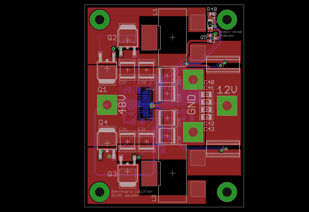

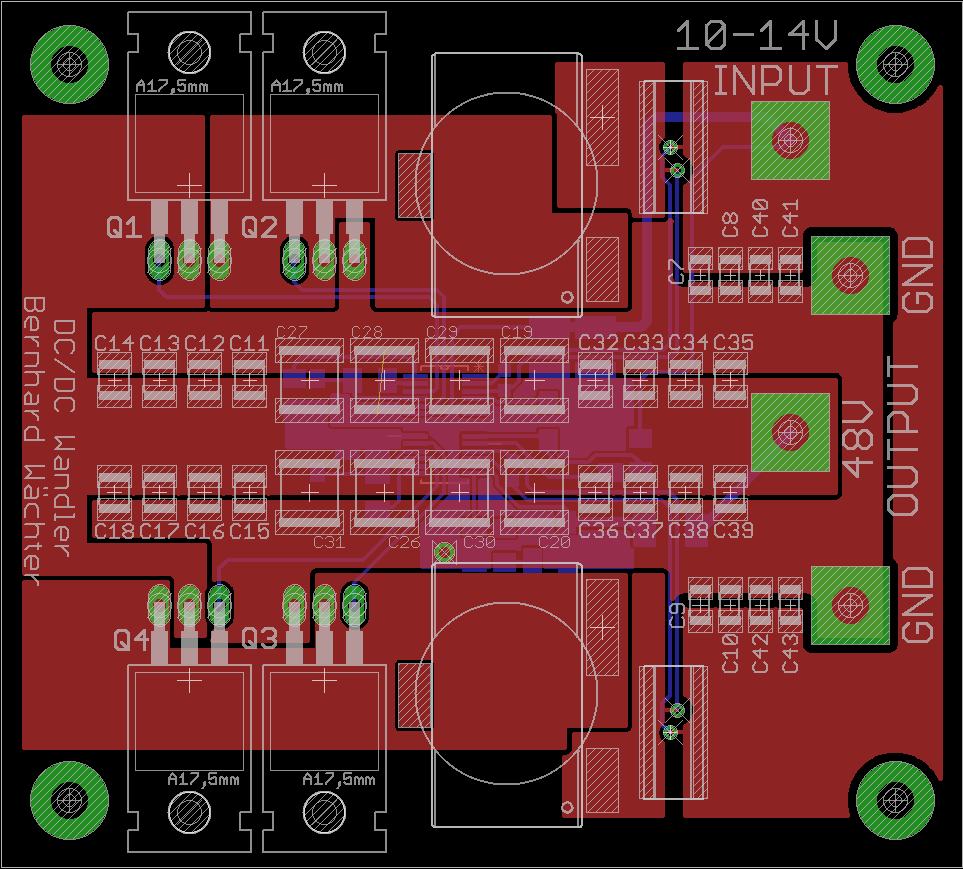

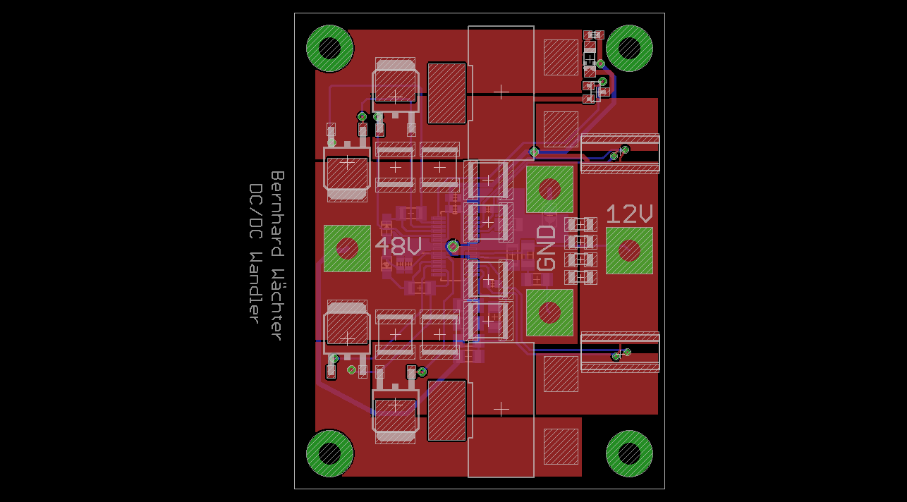

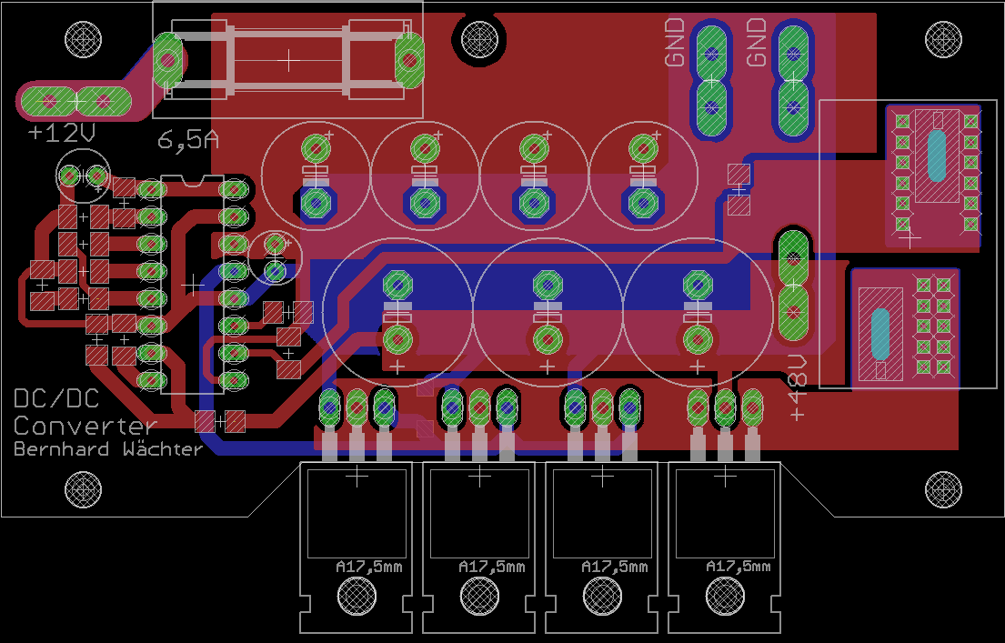

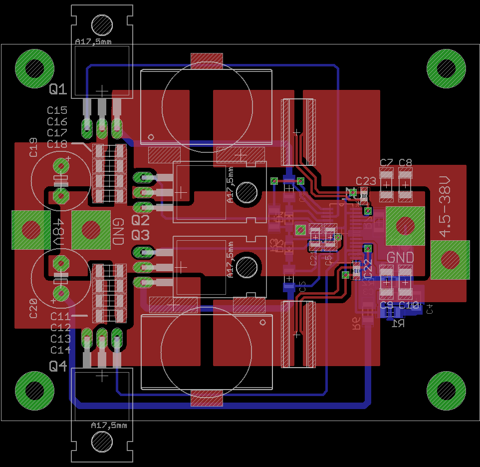

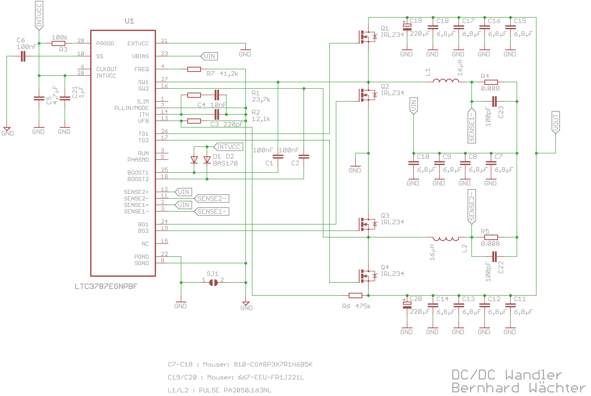

So nun hab ich das Layout für einen LTC3787 "fertig".
Ich hab mir Mühe gegeben die Tipps und Hinweise aus dem Datenblatt zu
befolgen, mal sehen was ihr dazu sagt.
Den Wirkungsgrad kann man jederzeit durch ändern von R(freq) und durch
andere Spulen ändern. Ich bin jetzt im ersten Schritt bei den Vorgaben
von LT geblieben, sprich etwa 350kHz Schaltfrequenz und 16µH Spulen.
Mosfets hab ich IRLZ34 gewählt, wegen niedrigem Qg, einem passendem Vgs
und sehr guter Verfügbarkeit. Die Platine wird auf einen Kühlkörper
geschraubt womit Q2 und Q3 unterhalb der Platine liegen.
Die Lade- und Entladestrecken hab ich möglichst kurz gehalten, ich hoffe
das reicht so.

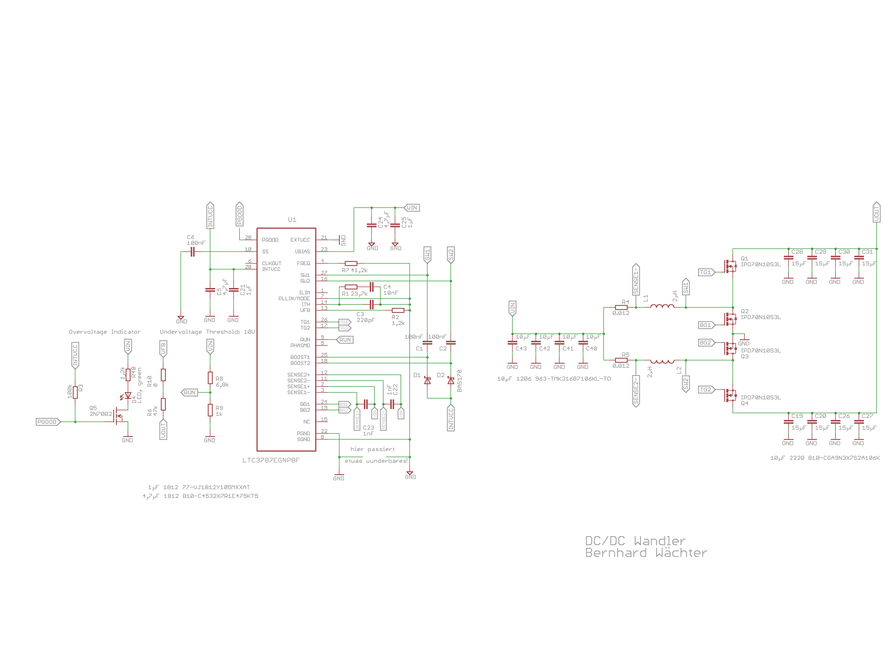

von David R. (blackbird92)
Beim ersten drüberschauen über deinen Schaltplan ist mit aufgefallen,
dass du über die Bodydiode von Q3 VIN mit GND kurzschließt.
Bitte zeichne deinen Schaltplan übersichtlich, zB so wie den im
Datenblatt. Kein Mensch hat lust, mit den Augen zweimal im Kreis den
Hauptstrompfad zu verfolgen.
Bei einem sauberen Schaltplan fallen solche fundamentalen Fehler gleich
auf.
von aqe54zwh (Gast)
Das ist lustig.
"So nun hab ich das Layout für einen LTC3787 "fertig"."
Warum nicht gleich immer erst ein Layout machen und danach den
Schaltplan reverse erstellen?
Die Schaltung strotzt nur so vor Fehlern, von der Layout-Erstellung bist
Du noch meilenweit entfernt. Die Zeit hättest Du Dir sparen können.
Noch ein paar Tipps:
-> Lege den V-Out-Feedback niederohmiger aus. Da darf gerne mal 1mA
fließen.
-> Nehme bitte gängige Widerstandswerte, am besten bis höchstens E24.
Eine Parallelschaltung von zwei Widerständen im Feedback ist auch kein
Problem, um krumme Widerstandswerte zu erreichen.
-> Zeichen zwei Subsheets. Einmal den Control-Teil und einmal den
Power-Rail-Teil. Verbinde beide durch Ports.
-> 16µH kommt mir sehr hoch vor. Außerdem ist der Wert nicht gängig.
Nehme 10µH, das reicht vollkommen aus. Eigentlich reicht sogar 4u7!
Zwar knapp, würde aber noch gehen.
-> Die Elkos werden Dir bei 350kHz langsam nichts mehr bringen. Du
befindest Dich mit 350kHz genau in der "Nicht-Fisch-Nicht-Fleisch"-Zone
Also entweder langsamer mit Elkos oder schneller mit Kerkos.
-> D1 und D2 bitte in Schottky und auf den Leakage Current achten!
-> An INTVCC zwei 4u7 und am VBIAS auch zwei 4u7.
-> Den SS-Kondensator wirst Du später ermitteln müssen.
-> Die Kompensation/Stabilität wird Du später ausmessen müssen.
-> Die Primär- und Sekundärkondensatoren müssen den Rippel-Strom können
und auch die Rippelspannungsanforderungen erfüllen.
-> Die Ports zeigen teilweise in die falsche Richtung. Auch in Eagle
kann man sich passende Port-Symbole anlegen. VCCINT ist am Regler kein
Eingang, es ist ein Ausgang!
-> Die 100p über den Shunts bringen 0,0%. Das sieht auch im Datenblatt
anders aus...
-> Der RUN-Pin ist nicht angeschlossen. Untervoltage lockout richtig
einstellen!
-> Die Angabe 4.5-38V im Layout am Eingang sind ein Witz. Mach Dir mal
Gedanken über die Ströme. Es war ursprünglich 10-14V Eingangspannung
gefordert.

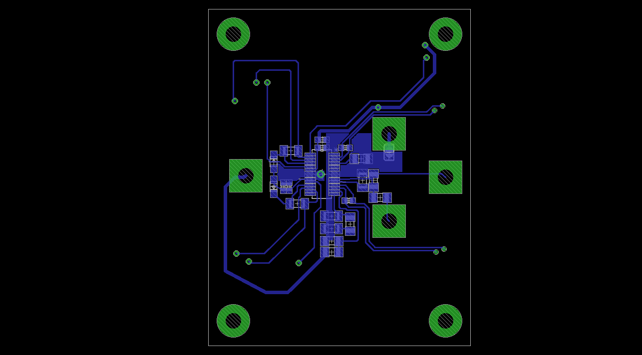

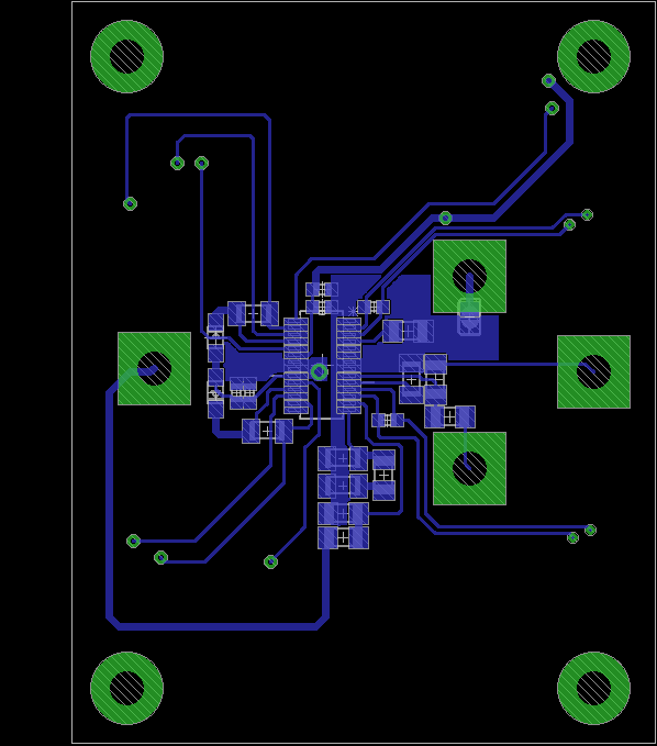

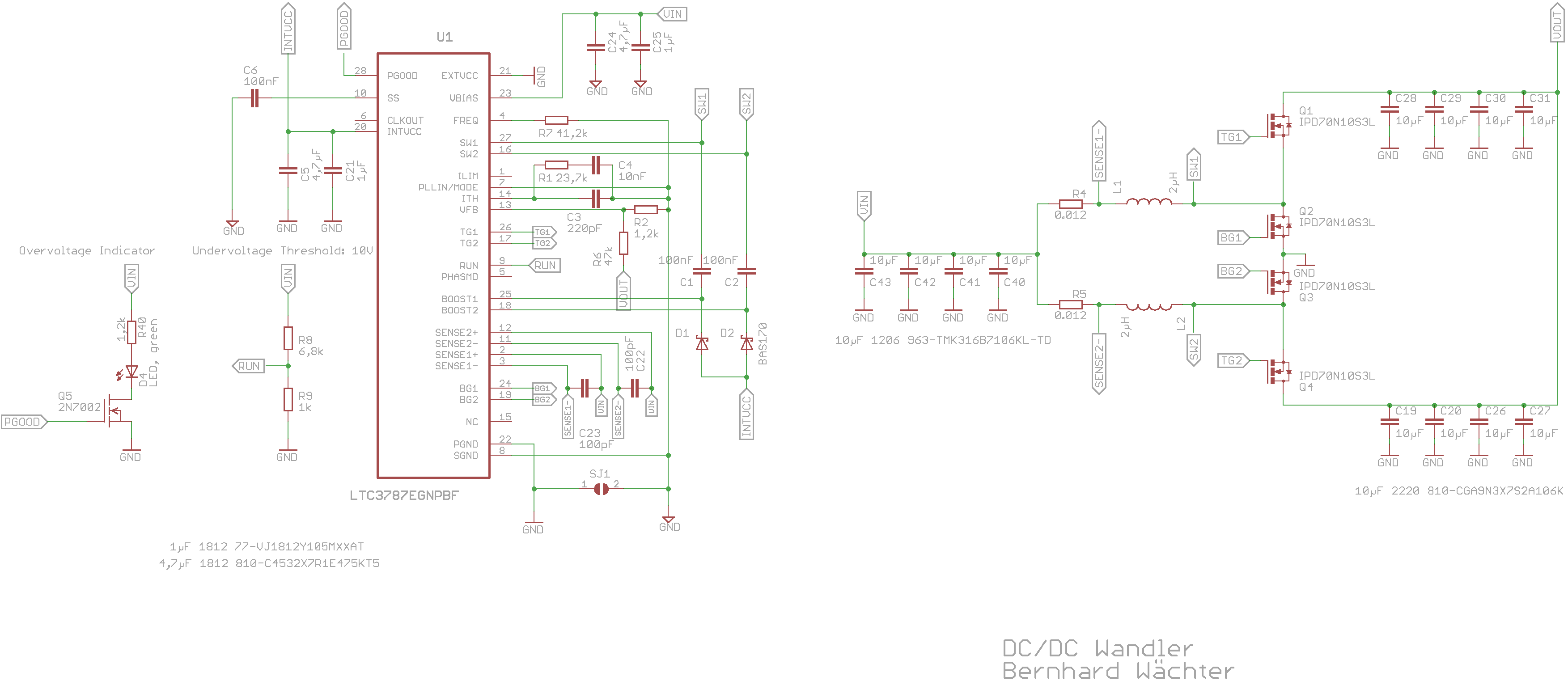

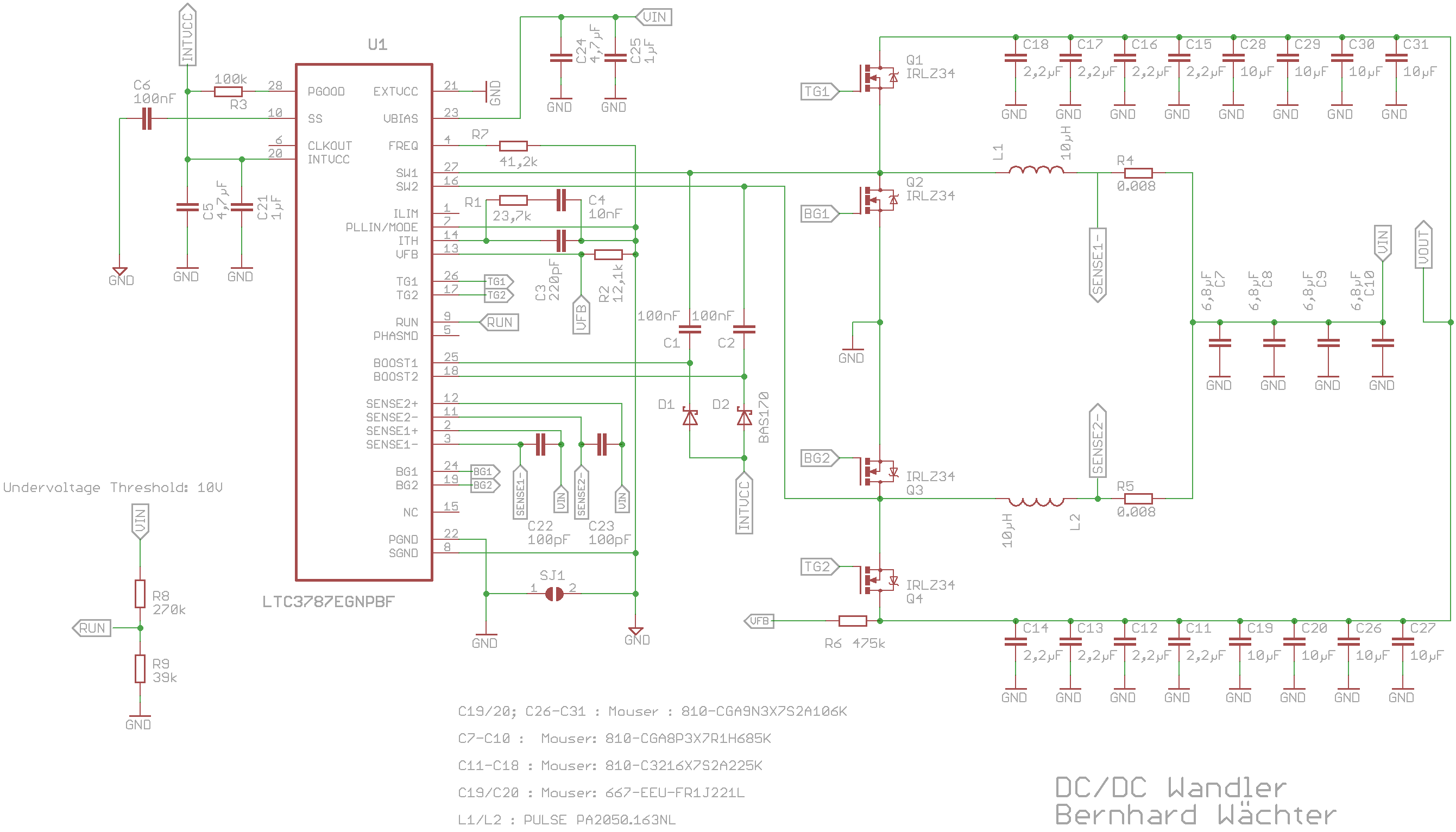

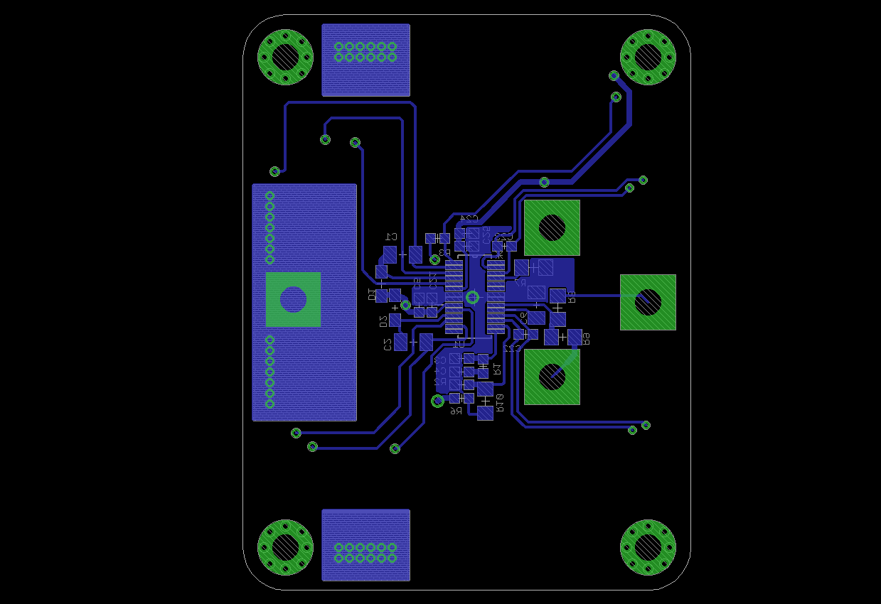

Also erstmal vielen Dank fürs Feedback, ich weiß das sehr zu schätzen
und hab das oben geschriebene versucht umzusetzen.
Naja wenn man denkt der Schaltplan sie ok fängt man eben an... Dieses
mal mach ich es anders, deshalb gibt es in nun erstmal "nur" den
Schaltplan und später erstell ich das Layout.
> Lege den V-Out-Feedback niederohmiger aus. Da darf gerne mal 1mA fließen.
Mach ich im nächsten Layout!
Mal sehen, ist ein gut gemeinter Tipp aber da ich SMD Teile eh jedes mal
auf Bedarf bestelle macht es keinen Unterschied für mich.
Hab ich weitgehend umgesetzt, Schaltplan ist nun übersichtlicher.
Nach etwas krusteln hab ich noch aus einem alten Projekt Coilcraft
SER2915 Spulen mit 6,8µH und 10µH gefunden und werd somit diese
verwenden. Welcher Wert werd ich am Ende einfach ausprobieren, hab ja
beide Typen hier.
Da ich eher dazu tendiere die Schaltung schneller laufen zu lassen hab
ich mich von den Elkos verabschiedet und nur noch Kerkos genommen. 6,8µF
mit 100V in LOW ESR sind leider unbezahlbar teuer weshalb ich auf 2,2µF
in Kombination mit 10µF umgestiegen bin.  Sind X5R, LOW ESR Typen mit
100V Spannungsfestigkeit. 50V Spannungsfestigkeit wird mit der
Ripplespannung wohl etwas eng werden... Bei VIN bin ich bei den
6,8µF/50V geblieben.
War schon alles richtig, nur das Symbol im Schaltplan hat nicht gepasst.
Im Datenblatt steht dass man zu den 4,7µ zusätzlich 1µ verwenden soll.
Sind das bei dir Erfahrungswerte mit den 2 x 4,7µ?
> anders aus...
Laut Datenblatt soll man die Messleitungen direkt am IC mit Kerkos
entkoppeln. 100pF war ein aus dem Bauch gegriffener Wert. Im Schaltplan
war es auch etwas ungünstig eingezeichnet.
> Der RUN-Pin ist nicht angeschlossen. Untervoltage lockout richtig einstellen!
Ist geschehen, hab den Grenzwert auf 10V gestellt, Strom durch den RUN
Pin beträgt nun etwa 44µA.
> Gedanken über die Ströme. Es war ursprünglich 10-14V Eingangspannung gefordert.
Das ist Blödsinn, richtig! :)
von aqe54zwh (Gast)
-> R6 muss an das IC. Bitte auch so im Schaltplan darstellen.
-> SW1 und SW2 erzeugen (siehe Datenblatt), dann sind beide
Subsheets komlpett voneinander entkoppelt.
-> Danach zeichnest Du die beiden Rails SO, wie man das in der Schule
gelernt hat, von links = in nach rechts = out.
-> V-Out greifst Du mittels Net-Tie ab.
-> Berechne durch Deine Anforderungen die notwendigen primären und
sekundären Kondensatoren.
-> Was soll das mit Kerkos und "Low ESR"? Das ist Quatsch. Auch ein
6u8-Kerko ist ungängig und sollte gegen gängige Werte (1u, 2u2, 4u7,
10u, ...) getauscht werden.
-> Hast Du schon mal was von spannungsabhängiger Kerko-Kapazität gehört?
-> Der Spannungsteiler am RUN-Pin ist wie Dein Spannungs-Feedback immer
noch viel zu hochohmig ausgelegt. Das hat nichts mit dem Layout zu tun.
Bitte anpassen.
-> Die MOSFETs sind immer noch weit weg vom Brauchbaren. Die mögen 1997
OK gewesen sein. Bitte kombiniere den jetzt sehr aktuellen Regler auch
mit aktuellen MOSFETs, um auf eine extra Kühlung verzichten zu können.
Hier können DPAK-MOSFETs eingesetzt werden. Die Kühlung wird durch die
Platine realisiert. Mit 60V-MOSFETs wirst Du wahrscheinlich nicht
glücklich werden. Nimm welche mit höherer Spannungsfestigkeit.
-> Schön, dass die Ports jetzt in die richtigen Richtungen zeigen!
> Bitte anpassen.
Spannungsteiler für Feedback:
R6: 47k R2: 1,2k ergibt 48,2V und einen Stromfluss von 1mA.
Spannungsteiler für Run:
R8: 6,8k R9: 1k
Besser? :)
Ok seh ich ein, ich hätte kein Problem damit einen Kühlkörper zu
verwenden aber du hast ja Recht.
Wie wäre es mit einem IRL540S im DPack? 100V VDS, RDSon von 0.077 Ohm
bei 5V. Die maximale Verlustleistung liegt bei 3,7W bei Platinenkühlung
und einem Quadratinch. Wenn ich richtig gerechnet habe komme ich bei
voller Leisung und Vin = 10V auf knapp 8W Verlustleistung je Kanal. Die
3.7W sollten also gerade so reichen. Ich sollte aber auf jeden Fall
beide Kuferlagen zur Kühlung nehmen.
Bei den Ausgangs-C's komme ich bei aktueller Beschaltung und Vin = 10V
auf einen Ripple von 61mV.
Bernd K. schrieb:
> Da müsste man schon die aktuellen CSD Typen von TI ins Auge fassen,
> um noch bessere Werte zu erhalten, etwa den CSD18533KCS.
> Dann haben wir auch wieder Logik Level und ein handelbares Gehäuse.
Danke für den Hinweis, Infinion hat zwar echt schicke Fets aber die sind
allesamt nicht wirklich Logiktauglich (oder nur mit Einbußen), Renesas
hat wirklich schicke Logikfets die man allerdings nur schwer bekommt
somit sind es jetzt die CSD18533KCS geworden. Meiner Meinung nach
optimal für den Zweck und das TO220 Gehäuse gefällt mir auch besser als
DPack.
Kühlkörper hab ich sowieso massig rumliegen also wird die Platine
einfach mit den Mosfets nach unten drauf geschraubt und gut ists.
Im Anhang nochmal der aktuellste Schaltplan samt Layout.
von aqe54zwh (Gast)
Bernd K. schrieb:
> Logic Level ist erforderlich, wenn Uin ab 5V funktionieren soll.
> Die Eingangsforderung des TO ist aber 12V -> 48V.
Der Regler steuert die Gates mit seiner internen INTVCC = 5,4V an,
bzw. leitet davon mittels Charge pump die Ansteuerspannung für die
Top-MOSFETs an.
Isolieren nicht vergessen.
von aqe54zwh (Gast)
Was sollen denn die 100k von PGOOD gegen INTVCC?
von aqe54zwh (Gast)
SW1 und SW2 sind falsch herum eingezeichnet und dann noch nicht mal am
Regler angeschlossen.
Sind das jetzt alles Kerkos an den Power-Rail-Ein- und Ausgängen?
Was solen die verschiedenen Kondensatoren? Nimm einfach die selben.
Diese Mischung hat keinen Vorteil. Oder optimiere den Kerko-Typ auf
Deine Schaltfrequenz hin.
Wolltest Du nicht mit der Schaltfrequenz nach oben? Dann sind die
Drosseln viel zu groß (waren das die SER29xx von Coilcraft? Dann stimmt
das Footprint nicht.). Wenn das schneller werden soll, sollte das ganze
kompakter werden.
Und noch mal. Eine extra Kühlung ist wegen des hohen Wirkungsgrads nicht
erforderlich. Zumindest nicht im Konsumer-Bereich bis 70°C Ambient.
Wenn Du schon so verliebt in TO220 bist, dann kannst Du die auch direkt
auf die Platine löten. Aber dann bist Du gleich wieder beim DPAK.
Wie misst Du später die Kompensation ein? Mit einem Bode-Plotter?
Dann füge noch einen 0R zwischen VOUT und R6 ein. Auf der Platinenseite,
an die Du später gut rankommst.
von aqe54zwh (Gast)
R9 gegen PGND.
Wo ist der Net-Tie zwischen Deinem PGND und SGND im Schaltplan
(und vom V-Out-Feedback)?

Ok habs verstanden, mein Problem war dass ich für den Peakstrom der
Drossel nicht den Strom aus dem Datenblatt genommen sondern mich in
Berechnungen verfangen habe.
Eine vernünftige Lösung scheint mir folgende zu sein:
V_IN = 10V, V_OUT = 48V, L = 3u3, f_SW = 900kHz:
Ripplestrom: 10/(900kHz x 3.3µ) x (1-(10/48)) = 2,7A
Spule: MSS1260-332NL, Ipeak: 10,4A.
-> entspricht etwa 26%.
Rsense: 75mV/(4+(2,7A/2)) = 14 mOhm
Sieht doch gut aus, oder? Die MSS1260 Spule ist mit 12 x 12mm auch schön
klein.
In Anbetracht der kleinen Spule (und weil du ja von Anfang an Recht
hast, ich nur ein Brett vorm Kopf hatte) bin ich beim CSD18532Q5B Mosfet
gelandet.
Wären dann 10 x 10µF Kerkos als Cout ok?
Gruß und Danke fürs helfen!!

Ich hab eine aktuelle Version des Reglers angehängt und nein ich muss
keine EMV Anforderungen erfüllen.
Das Board ist noch nicht fertig geroutet, hier und da sind noch
(Schönheits)fehler aber im großen und ganzen sieht das für mich gut aus.
Powergood hab ich nun eine LED spendiert, GND möglichst sternförmig
gehalten und Cout hab ich 8 x 10µF verwendet.
Fällt dir an dem Layout so grundlegend was auf oder wär das ok?
Würde das Layout gerne zusammen mit einem Anderen am Montag zur
Produktion geben...
Grundlegend würde mich hier stören, dass die ganzen empfindlichen Pins
des Schaltreglers gerade mal 1,5mm von dem Kupfer entfernt sind, das am
meisten Strom führt und auf dem die höchsten Spannungssprünge
auftreten...
Lothar Miller schrieb:
> Hast du vorher schon mal einen Schaltregler für, sagen wir mal 1A
> gemacht?
Ja, ist aber schon eine ganze Weile her und auf Lochraster.
>> Laut Datenblatt sind es bei knapp 50V über 50% Reduktion der Kapazität,
>> dafür steigt die Kapazität bei knapp einem MHz nochmal deutlich an.
> Um gleich danach in die Nutzlosigkeit zu verschwinden. Und seien wir
> ehrlich +-10% Toleranz kann man sich bei solchen Diagrammen immmer
> gönnen. Wie war das nochmal mit 900kHz?
Naja das wird man dann im Livebetrieb sehen und muss eventuell mit der
Frequenz etwas heruntergehen.
>> Sollte mich aber trotzdem schon mal nach größeren Kerkos umsehen...
> Größere Bauform -> da wird das mit der frequenzabhängigkeit noch
> schlechter...
Nicht die Bauform, die Kapazität.
> auftreten...
Ok das klingt einleuchtend, ich könnte aber im aktuellen Layout die Vout
Fläche im Bereich des IC's freistellen. Der Rest liegt unter GND und das
ist ja ok, oder?
> Der Rest liegt unter GND und das ist ja ok, oder?
Nur, wenn dort keine Ströme umgeschaltet werden, denn dI/dt wird
zusammen mit einer Spule ("each mm has its nH") gern in ein Magentfeld
übertragen und kann dann 1,5mm weiter auf ähnlichem Weg wieder
zurückgewandelt werden...
... anbei noch der aktuelle Entwurf, auch im Eagleformat.
von aqe54zwh (Gast)
Guck mal, dass Du SGND und (P)GND direkt unter dem IC miteinander
verbindest und auf der passenden Seite des ICs eine SGND-Fläche
erzeugst, an die Du die SGND-bezogenen Bauteile anbinden kannst.
Das IC ist da sehr hübsch "gepinnt".
Man kann auf der einen Seite SGND, auf der anderen Seite (P)GND
layouten.
von aqe54zwh (Gast)
Wäre auch sehr schön, wenn Du SGND nicht nur als "GND mit Pfeil"
kennzeichnen würdest, sondern auch techtuell als "SGND".
von aqe54zwh (Gast)
PGOOD ist ein Open-Drain-Ausgang.
Schalte mal einen 10k-Widerstand zwischen INTVCC und dem PGOOD-Pin.
Q5 muss wirklich kein MOSFET sein, da reicht ein normaler NPN-Transistor
aus (BC84x).
von aqe54zwh (Gast)
Und noch ein paar Systemfragen.
-> Wie willst Du das Netzteil und die Last anschalten/anschließen?
(Welche Reihenfolge: Erst Last an Netzteil, dann Netzteil an
Versorgungsspannung angeklemmt, läuft von sich aus automatisch an
usw...?)
Es ist anscheinend keine Möglichkeit des Ein- bzw. Ausschaltens des
Netzteils vorgesehen.
Noch was. Die SENSE1+ und SENSE2+ bitte mittels Net-Ties direkt an den
Shunts abgreifen und NICHT irgendwo an VIN.
Die schon angesprochenen 100p an den Shunts-Senseleitungen machen SO
keinen Sinn. Halte bitte jeweils einen 0R im SENSE- Pfad vor.
SJ1 bitte als Net-Tie neu anlegen (Symbol + Footprint) und nicht als
Lötjumper.
von aqe54zwh (Gast)
Hab ich ja eigentlich schon gemacht, nur befindet sich der Schnittpunkt
PGND / SGND bei mir nicht unter dem IC sondern am GND Anschluss.
Kann ich aber ändern.
Werd ich vermerken.
Schon passiert, hab aber wie im Datenblatt vorgeschlagen einen 100k als
Pullup an INTVCC verwendet.
> aus (BC84x).
Hab aber noch soviele 2N7002 rumliegen...
> usw...?)
Der Wandler wird fest verbaut, an/aus ist nicht notwendig. Entweder es
liegt Strom an oder nicht. Die Last wird nicht getrennt.
> keinen Sinn.
Ich greif die Senseleitungen doch bereits direkt unter dem Shunt ab?!
Ok, kann ich machen.
> Lötjumper.
Mal sehen wie sich das in Eagle realisieren lässt - danke für die Links,
werd ich mir durchlesen.
So, nun eine erneute Version.
Der IC sitzt nun unterhalb von GND, Vout hab ich versucht etwas weiter
von den sensiblen Pins fern zu halten.
VFB wurde noch ein 0R Widerstand spendiert, SGND und PDGND laufen nun
unterhalb des IC's zusammen, die Kühlflächen für die Mosfets wurden auch
auf Bot. erweitert und mit Lötstopmaske versehen um später die
Möglichkeit zu haben einen Kühlkörper anzubringen (via
Aluminiumabstandshalter).
Wieso eigentlich? :)
> Lötjumper.
Keine Ahnung wie das nun geht, ich habs jetzt mit zwei Polygonen in der
selben Bank gelöst. Sieht sauber aus und funktioniert. Quick & Dirty
nennt man das wohl im Neudeutschen.
> Werd ich vermerken.
>> aus (BC84x).
>> usw...?)
>> keinen Sinn.
>> Lötjumper.
-> R6 und R10 in der Reihenfolge tauschen, sonst macht das für eine
Stabilitätsmessung keinen Sinn.
-> Bitte R3 auf 10k. Danke!
-> Die SGND-Leitung rechts am IC kannst Du einfach durch einzelne
gedrehte
SGND-Massesymbole ersetzen und dadurch die Lesbarkeit erhöhen.
-> Den Net-Tie kannst Du 1x symbolisch im Schaltplan darstellen: 1x
(P)GND-Symbol dann Net-Tie dann SGND-Symbol. Fertig. Alle entsprechenden
Masse(n) am IC direkt und einzeln anschließen.
-> Die 0R-Widerstände in den Sense-Leitungen können zusammen mit z.B.
dem 100p als Tiefpassfilter bestückt werden, falls notwendig/gewünscht.
Kommt auf Deine Umgebung an.
-> Wenn das mit Net-Ties in Eagle nicht funktioniert. Schade.
Noch ein Grund, das Tool nicht einzusetzen :-)
Noch einmal zum System an sich:
Die Last ist immer fest am Netzteil angeschlossen. Das Netzteil wird
nicht extra eingeschaltet, sondern an eine Batterie gesteckt, wenn es
laufen soll. Ist das so richtig?
OK!
Hast Recht, sind mittlerweile auch drin.
Tja jetzt hab ich es nunmal und komm sonst auch gut damit zurecht.
Das ist absolut korrekt.
von aqe54zwh (Gast)
Dann wirst Du leider eine sehr hohe Wahrscheinlichkeit haben,
das netzteil früher oder später zu beschädigen.
Aber keine Angst. Dasmacht nur "Klick" und einer/mehrere der MOSFETs
sind durchlegiert + Regler defekt + (...) :-)
Durch das Prellen der Versorgungsspannung beim Anstecken an die Batterie
gibt es zwei Probleme:
-> Der Inrush-Current, der die sekundären Kapazitäten aufläd, wird Dir
kurzfristig die Drosseln sättigen. Schaltet das Netzteil in diesem
Moment ein, ist der Spitzenstrom durch den Bottom-MOSFET nicht mehr
abfangbar => Defekt.
-> Der Regler entläd leider seinen externen SS-Kondensator nur sehr
langsam. Bei kurzem Aus- und wieder Einschalten hast Du praktisch keinen
SoftStart mehr. Den Kondensator kann man manuell mit einer
Zusatzschaltung vorher entladen, dafür brauchst Du aber leider eine
Hilfsspannung, z.B. 3,3V, siehe weiter:
Beide Probleme lassen sich eigentlich nur mit einem µC beheben, ggf. tut
es auch eine Schaltung, die das Ganze (z.B. Einschalten) verzögert.
von aqe54zwh (Gast)
Ich gehe mal davon aus, dass da noch wenigstens ne (KFZ-?)Sicherung vor
dem Netzteil sitzt?
Könnte man den Softstart nicht komplett über einen µC realisieren?
Sprich der Controller entläd den SS-Kondensator bei jedem Einschalten
erstmal indem er den Pin auf GND schaltet (eventuell über einen
Transistor). Darüber könnte man auch eine Einschaltverzögerung
realisieren, es lässt sich ja ganz einfach via Software einstellen wie
viele Sekunden der SS-Pin auf GND liegt.
> dem Netzteil sitzt?
Selbstverständlich wird so nah wie möglich an der Batterie eine
entsprechende Sicherung sitzen.
von aqe54zwh (Gast)
Mein Tipp wäre es, den SS-Kondensator über einen Transistor mit ggf.
Widerstand zur Strombegrenzung dauerhaft im entladenen Zustand zu
halten, solange eine 3V3 vorhanden ist und der µC den dann notwendigen
PullUp nicht gegen GND gezogen hat.
Dann muss der µC aber auch das Netzteil an sich ein- und ausschalten
können.
In diesem Fall kannst Du beide Probleme mit dem µC und sinnvollem Timing
beheben.
