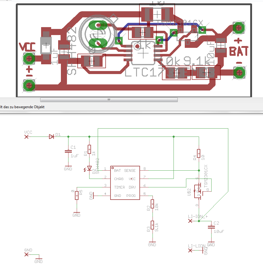

Hallo Zusammen,
ich habe mir diesen Lader hier gebaut nach Schaltplan.
470mA Ladestrom von den erlaubten 500mA.
Der Chip wird aber sau heiss nach 10-20Sekunden. Er hat sogar angefangen
zu rauchen. Was ist hier das Problem, dieser Lader ist ja ausgelegt für
diesen Strom.
Mosfet habe ich ein TSM2301CX genommen, der hat auch genug Schaltstrom.
Danke und Gruss
Alain

Ach ja die Wärme steigt mit der Ladespannung. für ein 3.7V Li-Ion habe
ich 6V Ladespannung. Bei 9V rauchte das Teil ganz. Input ist ja bis
13.2V erlaubt.

Ja 10 Ohm ist falsch. Ich habe 0.22Ohm verlötet. Wieso ist der Chip für
das nicht ausgelegt?
3.7V geht ja bis 4.1V / 4.2V zum Laden. 4.2V ist doch der Ladeschluss
oder nicht?
> oder nicht?
ja das stimmt. Aber der Chip ist für zwei in Reihe geschaltene Li Ion
Zellen gedacht. Also Ladeschlussspannung 8,4V.
Hast du dir überhauptmal das Datenblatt durchgelesen?
MfG Tom
Habe ich und die Berechnung für den Ladestrom durchgeführt plus den
Kondensator für die Ladezeit bestimmt. Man kann dieser Pin aber auch auf
GND ziehen. Short the TIMER pin to GND to disable the internal timer
function and the C/10 function.

Si9430DY <-> TSM2301CX
Vergleiche bitte beide Datenblätter:
Nur wird hier nichts geschaltet...
Si9430DY
Maximum Power Dissipation
TA = 25°C PD 2.5W
TA = 70°C PD 1.6W
TSM2301CX
Ta = 25°C PD 1.25W
Ta = 75°C PD 0.8W
