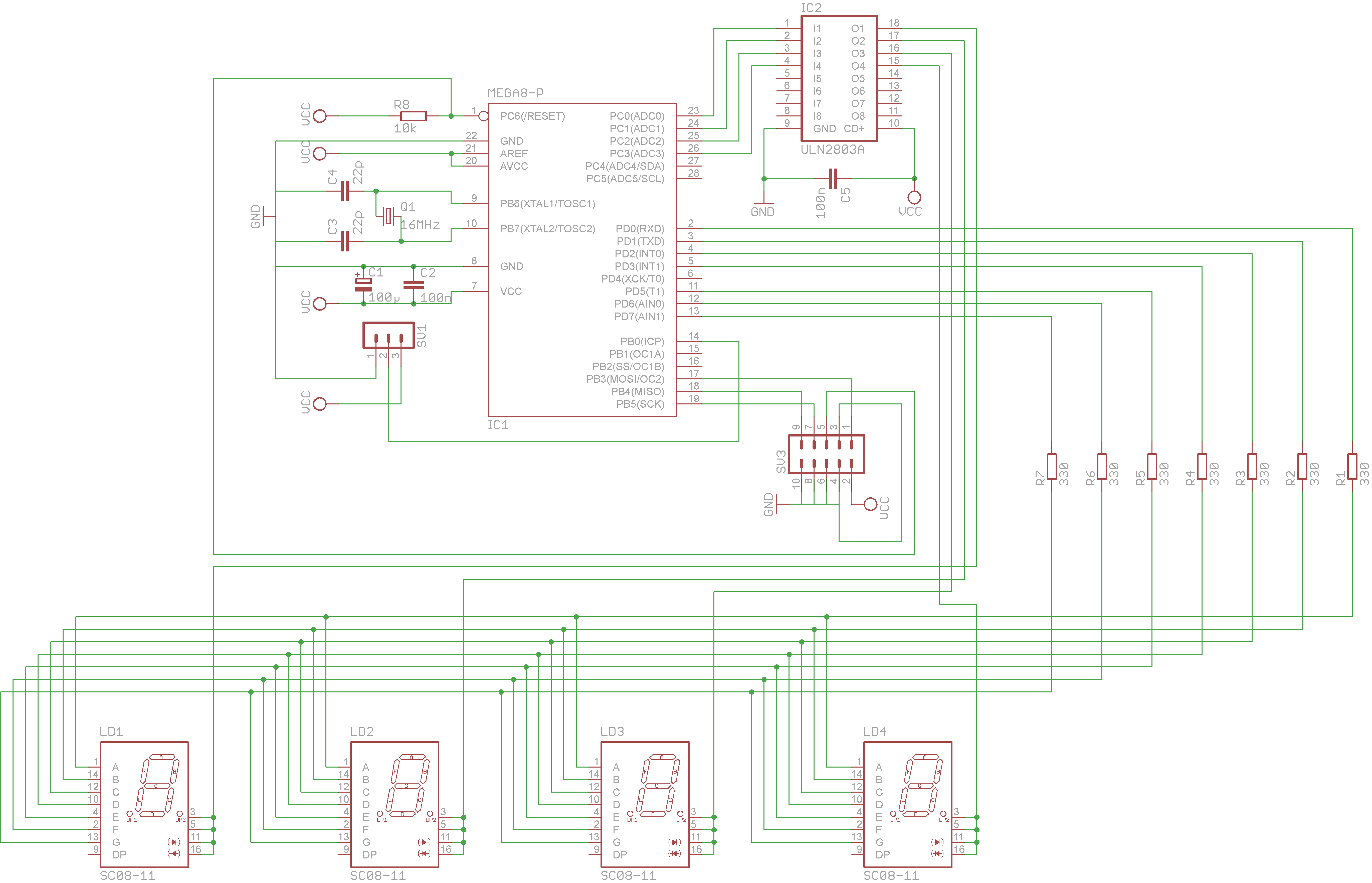

Tach liebe Gemeinde,
Ich expirementire grad mit Frequenzmessung per ICP des ATmega88a und
4xSieben-Segment-Anzeigen. Leider flackert die Anzeige mit steigender
Frequenz immer mehr zwischen Werten "Null" und der richtigen Frequenz :(
Überschneiden sich da etwa die Interrupts?
LG

Gast #3272119
Du machst deine LED Matrixausgabe in der Main Loop.
Das kann so nicht gehen. Die wird je nach Interruptlast
mehr oder weniger flackern. Und noch schlimmer, wenn
ein Interrupt komplett blockiert können dir die LEDs
wegen zu hohem Strom kaputt gehen.
Deine LED Matrixausgabe muss in einen Timerinterrupt.
Die Berechnung was ausgegeben werden soll kannst du in der
Main Loop machen.
Gast #3272130
So war auch die letzte Version - in der aktuellen ist in
ISR(TIMER2_OVF_vect) ja nur die Positionierung des eingeschalteten
Segments.
Mein Gedanke war, dass ICP so mehr Priorität bekommt. Völlig unwichtig,
funktioniert beides nicht.
Aber prinzipiell dürfte ICP+Multiplxing nichts im Wege stehen oder?

>ISR (TIMER2_OVF_vect)  // timer0 overflow interrupt
>   if(UpdateDisplay)          // Das Display wurde mit den Ergebnissen der
>vorhergehenden
>    {             // Messung noch nicht aktualisiert. Die nächste Messung
>    return;         // verzögern, bis die Start- und EndTime-Variablen >wieder
>  }                    // gefahrlos beschrieben werden können
Mach dieses   if(UpdateDisplay)
da weg. Dein Matrixdisplay muss immer upgedatet werden,
egal ob deine Messung noch läuft oder nicht. Zeig dort
halt immer den letzten Wert an. Du kannst das
multiplexen deiner Matrix nicht einfach unterbrechen.
Dann flackert das Viech wie Hölle.

Oh danke, nicht aufgepasst. Das Problem ist eben folgendes: Es gibt kein
Flimmern wie beim falscheingestellten Multiplex. Die Anzeige flackert
immer zwischen Null und der richtigen Frequenz. Nur wird das Flackern
bei steigender Freqenz immer schneller.
Und ich weiß dafür einfach keinen Grund
Nein, natürlich nicht. Funktionierende Schaltung + Code kannst dir hier
ansehen: Frequenzzählermodul
Da flackert gar nix, obwohl sich die LED-Displays die Controllerpins
sogar mit dem Vorteiler und den Jumpern teilen.
Ein Vorschlag zur allgemeinen Strukturierung:
1. mach einen Display-Buffer für den darzustellenden Inhalt deines
Displays. Bei 7-Segment bietet es sich an, hier direkt die Segmente
abzuspeichern.
2. such dir eine Interruptquelle, die ca. 100Hz * Anzahl Stellen hat.
Das kann ein Timerüberlauf sein oder ein Compare Match. Wichtig:
regelmäßig muß es sein und nicht zu langsam (dann flimmert die Anzeige)
3. schreib eine ISR für diesen Interrupt, der den Display-Buffer
zyklisch ausliest und die jeweils nächste Stelle ausgibt.
Die eigentliche Messung machst du in der Mainloop. Und wenn du ein neues
Ergebnis hast, dann schreibst du es in den Display-Buffer. Auf diese
Weise ist es auch trivial, einen Meßwert "einzufrieren".
Wenn es nur kurzzeitig ist, darfst du dann in der Mainloop auch cli/sei
verwenden. Mit etwas Geschick kann man sogar das Display für ein paar µs
ausschalten, die Pins für was anderes verwenden (Vorteiler und Jumper
auslesen) und dann wieder einschalten. Obiger Frequenzzähler macht das
in main.c Zeile 136 bis 180.

und auch den QUatsch schmeisst du raus.
Das hat alles im Multiplex nichts verloren.
  switch (position)    // aktuelle Stelle ausgeben
    case 0 : if (tausender==0)
          {  PORTD=numbers[10];
            PORTC |= (1 << PC0);}
         else
          {  PORTD=numbers[tausender];
         break;
    case 1 : if ((tausender==0)&&(hunderter==0))
            PORTC |= (1 << PC1);}
         else
          {  PORTD=numbers[hunderter];
         break;
    case 2 : if ((tausender==0)&&(hunderter==0)&&(zehner==0))
            PORTC |= (1 << PC2);}
22
         else
23
          {  PORTD=numbers[zehner];
24
25
         break;
26
27
    case 3 :     PORTD=numbers[einer];
28
            PORTC |= (1 << PC3);
29
         break;
30
Die Multiplexroutine kümmert sich nicht mehr um logische Zusammenhänge.
Das ist alles der Job des Codes, der die auszugebenden Bitmuster für die
Anzeigen zusammenstellt. Die Multiplexroutine schaufelt nur noch Daten
raus. Nicht mehr und nicht weniger.
PS: Anstatt Einzelvariablen für Tausender, Hunderter etc. ist ein Array
eine ganz einfache Sache. Deine Multiplexroutine sieht dann ganz einfach
so aus
volatile uint8_t digits[4];  // Speicher für die eizelnen Digits
volatile uint8_t digit_position = 0;
uint8_t digitControl[4] = { (1 << PC0), (1 << PC1), (1 << PC2), (1 << PC3) };
  PORTC = 0b00000000;    // alle Digits aus
  digit_position++;
  if( digit_position == 4 )
    digit_position = 0;
  PORTD = digits[ digit_position ];
  PORTC = digitControl[ digit_position ];
fertig, Das ist deine ganze Multiplexroutine.
Wenn irgendein andere Code was auf die Anzeige zaubern will, dann hat er
gefälligst die entsprechenden Bytes in das digit-Array zu stellen.
Ob da jetzt bei Zahlen eine führende 0 angezeigt wird oder nicht, das
entscheidet die Funktion, die einen int in die einzelnen Digits zerlegt
und die zugehörigen auszugebenden Bitmuster in das digit Array schreibt.
Das entscheidet NICHT die Multiplexroutine! Die schaufelt nur Bytes raus
auf die Anzeige. Und wenn in den digits enthalten ist, dass immer nur
die oberen Querbalken der einzelnen Segmente leuchten sollen, dann ist
das eben so - das hat die Multiplexroutine nicht zu kümmern. Ab sofort
gibt es für den Rest des Programms nur noch dieses digits-Array. Was
auch immer da an auszugebendem Leuchtmuster in die einzelnen Stellen
reingeschrieben wird, das wird angezeigt.
void zahl_ausgeben(uint16_t zahl)
  uint8_t i;
  digits[4] = numbers[ zahl % 10 ];
  zahl /= 10;
  for( i = 3; i != 255; i-- )
    if( zahl > 0 )
      digits[i] = numbers[ zahl % 10 ];
      zahl = zahl / 10;
    else
      digits[i] = numers[10];
und nein, die zahl_ausgeben darf auch durch einen Interrupt unterbrochen
werden. Du hast dann ganz kurz eine falsche Zahl an der Anzeige. Das ist
aber so kurz, dass du es nicht sehen wirst. Viel wichtiger ist, dass die
Multiplex-ISR in gleichen Abständen arbeiten darf. Ob da ein paar
Millisekunden lang eine zusammengewürfelte Anzeige sichtbar ist oder
nicht, ist für uns Menschen nicht merkbar.

Gast #3274240
Guten Tag,
Ideen... Habe noch einpaar Versuche gestartet, wie atomare Zugriffe auf
Variablen größer 8Bit, doch ohne Erfolg.
Wenn nichts Besseres einfällt, werde ich wohl den uC auswechseln,
Treiber.
Ich packe mal den Schaltplan hier rein - den nehrlich gesagt weiß ich
nicht, wieso ein Reset durchgeführt werden sollte.
Aber Gott sei Dank gibt es ja auch erfahrene Leute ;)
Gast #3274301
So, habe es nun mit stabilisierter Spannung durchgezogen - minimale
positive Änderung zu sehen, aber immer noch der gleiche Fehler mit
schnellem Wechseln zu Null und zurück.
Ja, danke für die Anmerkung - wird das nächste Mal beachtet :)
Was könnte noch einen ständigen Reset auslösen?
