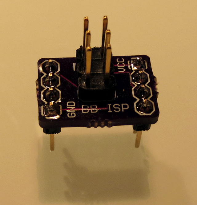

Tim .  schrieb:
> Habe ich mir gleich ein verbessertes Produkt überlegt:
> http://oshpark.com/shared_projects/9qCTtAzD

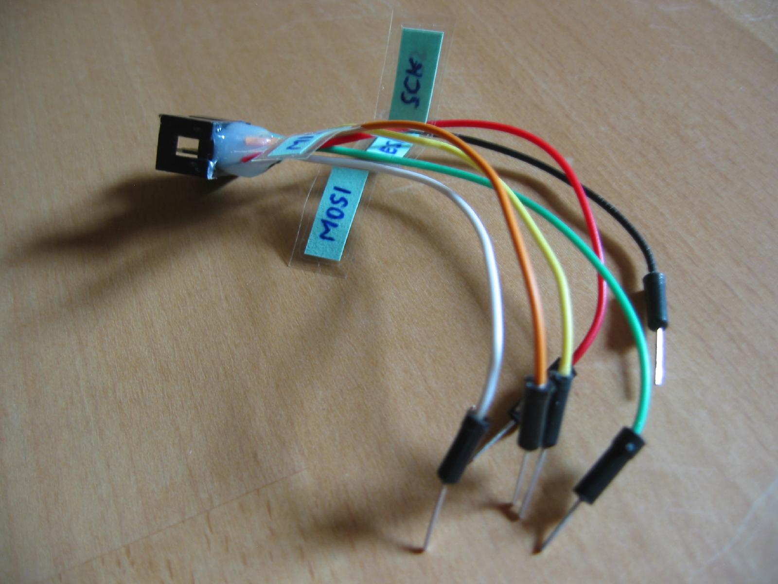

Erinnert mich sehr an
  https://guloshop.de/shop/Mikrocontroller-Programmierung/guloboard-G6::5.html
und
  https://guloshop.de/shop/Adapterkabel/Breadboardkabel-mit-6-poligem-Stecker::48.html
Deine Lösung kommt nur mit den 8-Bit-Tinys klar, dafür ist sie etwas
einfacher aufzustecken und mechanisch stabiler. Vielleicht kannst du
noch den GND-Pin flexibel machen, dann passt dein Adapter auch für die
verbreiteten ATtiny4313.
Oder war es so gedacht, dass die Pins des Adapter direkt auf einen
bereits eingelöteten ATtiny passen? Wär natürlich auch eine nette
Sache...

Ja, vorher habe ich einfach jumperkabel und stiftleisten benutzt, um den
programmer mit dem Attiny zu verbinden. Eigentlich genau so wie Dein
Kabel, nur ohne Beschriftung.

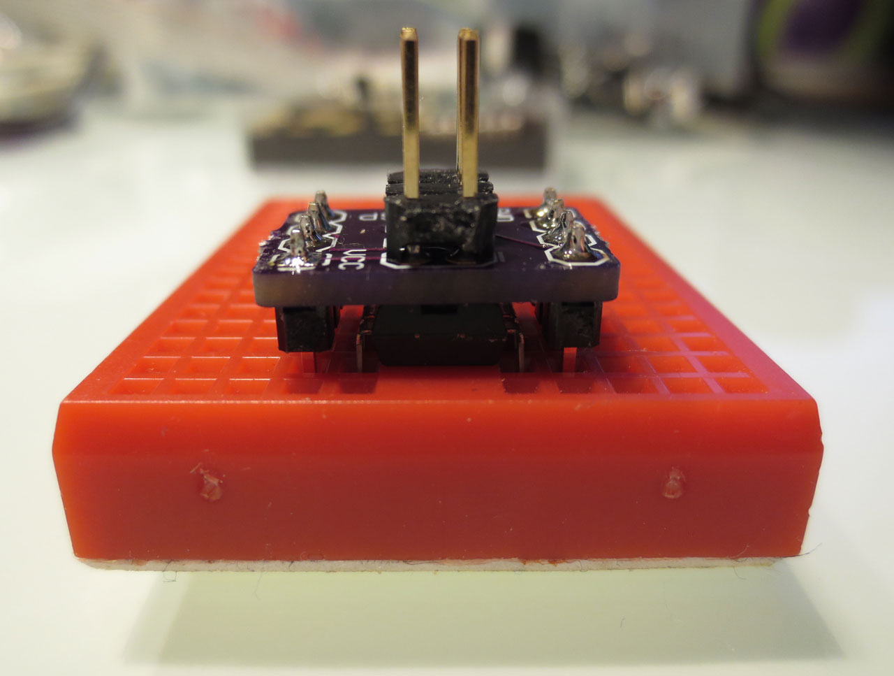

Stimmt genau.
Beim Attiny84 passt es schon wieder nicht. Schade.
>Sache...
Da ist es einfacher auf dem Board einen ISP-Anschluss vorzusehen.
