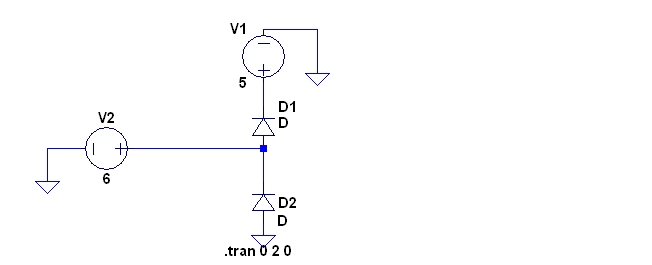

ich habe eine Frage zur Funktionsweise von Schutzdioden. Wenn man doch
eine einfach Schutzschaltung gegen Über/Unterspannung bauen möchte nimmt
man doch zwei Schottky Dioden oder? Diese Verschaltet man die auf dem
Bild zu sehen. (Hier wurde der einfachheit halber zwei normale Si Dioden
genommen)
Doch wenn ich das in LTspice simuliere dann kommt trotzdem die angelegte
Spannung raus. Kann mir jemand helfen? Wo ist mein Fehler?
von Hannes (Gast)
Hast Du Dir mal den Strom durch D1 angesehen?
Die Schaltung funktioniert nur, wenn du vor die beiden Dioden (also in
Reihe zur Signalquelle) einen Widerstand (z. B. 10 kΩ) zur
Strombegrenzung schaltest.

Ja habe ich gerade der wird ziemlich groß. Bei 6V. Das heißt das der
Widerstand sehr klein ist. Also funktioniert die Schaltung doch? Oder?
Das habe ich auch zuerst so simuliert. Allerdings fehlt im Schaltplan
davon jede Spur.

Die Schaltung ist, mit Verlaub gesagt, kompletter Murks. Was soll die
denn überhaupt tun?

Schön. Jetzt können wir alle den Schaltplan sehen.
Wie Yalu schon sagte: Da fehlt der Widerstand.
Deine Diode hat, sobald sie anfängt zu leiten eine Durchlassspannung von
0,6 - 0,7V (eine Schottky-Diode weniger).
Andererseits verträgt sie auch nur einen gewissen Strom.
Das sind die ersten beiden limitierenden (im Sinne von begrenzenden
Parametern) Faktoren.
Steigt also die Spannung an der Quelle dann wird auch der Strom
mitsteigen. Das aber willst Du auch nicht.
In der Realität kann eine Spannungsquelle nicht unbegrenzt Strom
liefern. Aber da Du keinen Widerstand drin hast, steigt er doch bis an
die Grenze dessen was die Quelle liefern kann. Das aber willst Du nicht.
Kann die Quelle zerstören.
Dazu kommt, das die Durchlassspannung auch vom Strom abhängt.
Du hast also eher ein Interesse daran, das der Strom niedrig ist.
Das ist der dritte limitierende Faktor.
Ein zusätzlicher Widerstand hat folgende Wirkung: Der fliessende Strom
bewirkt einen Spannungsabfall so das an der Diode weniger Spannung
ankommt. Beide bewirken also das das Strom insgesamt geringer ist. Das
tut der Diode, der Spannungsquelle und der Erholzeit (bei schnellen
Schaltvorgängen) gut.
Zusätzlich wird durch die Spannungsabfall der Begrenzungseffekt
"stärker".

Vermutlich ein undurchdachter Versuch, Klemmdioden zu simulieren.

Also dann muss Deine Spannungsquelle, die im Schaltplan nicht zu sehen
ist einen entsprechenden Innenwiderstand bzw. einen entsprechenden
Vorwiderstand erhalten.
Ah, der Memristor wird also durch die Schaltung emuliert.
Die Schutzschaltung mit den Dioden, die die Opamp schützden soll, bringt
hier nicht viel, auch nicht mit zusätzlichen Widerständen. Denn wenn die
Spannung an CON1-3 und CON1-4 die Versorgungsspannung (5V)
überschreitet, geht das digitale Poti kaputt. Dieses kannst du nicht so
leicht schützen.
Man könnte als Schutz höchstens so einen Crowbar einbauen, der bei
Überspannung diese begrenzt und eine Schmelzsicherung fliegen lässt:
http://de.wikipedia.org/wiki/Klemmschaltung_%28Stromversorgung%29
Oder einfach dafür sorgen, dass in der gesamten Schaltung keine
Spannungen über 5V oder unter 0V auftreten können. Dann brauchst du
überhaupt keine Schutzschaltung.

Schwer zu sagen. Der Widerspruch zwischen Yalu und mir besteht darin,
das ich sage, das mit Widerstand der Schutz gegeben ist und Yalu, das
der digitale Poti so nicht zu schützen ist.
Im allgemeinen sind ICs nicht wirklich absolut gegen Überschreitungen
empfindlich (absolut Maximum ratings). Das stützt meine These, das der
Schutz doch gegeben ist. Andererseits ist diese Schaltung (mit dem
Widerstand) auch kein absoluter Schutz, denn die Spannung wird doch über
Vcc steigen; nämlich um den Betrag der Durchlassspannung der Diode.
Die Lösung besteht darin, zum einen Schottky-Dioden zu nehmen oder aber,
die von Yalu verlinkte Schaltung (evtl. zusätzlich) zu verwenden.

Du musst unterscheiden zwischen den Spannungen an B und W in Bezug auf
Gnd und der Spannung zwischen B und W.
Im Ergebnis kann die Polarität zwischen B und W beliebig sein (es gibt
ja nur zwei Möglichkeiten :-) ) solange B und W grösser/gleich 0V und
kleiner/gleich 5V sind.
Diese Bedingung ist das was Yalu meinte.
Und das ist auch das was die Diodenschutzbeschaltung sicherstellen soll.
> auf
