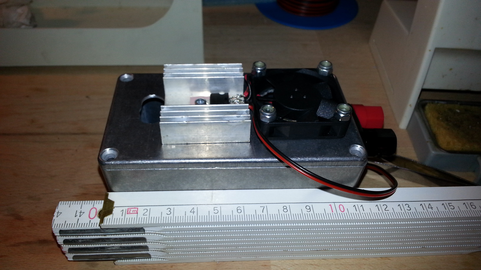

von Clément K. (versuchx)
danke für euer Verständnis.
In der Tat war der Lüfter griffbereit und diese Größe gibt's leider auch
nur höchstens mit 12V! (40x40x10mm)
Nun habe ich alles zusammengebaut wie auf dem Bild zu sehen, Kühler und
Wärmeleitfolie auf das Gehäuse geschraubt.
Netzteil angeschlossen und langsam von 0V hochgeregelt.
Der Lüfter springt bei etwa 5V an (Netzteilspannung) und bei 16V stellt
er sich wieder ab.
Wenn ich jetzt das Gehäuse berühre (erde?) springt er wieder an und
läuft ganz normal.
Woran könnte das jetzt liegen?
Clément
von (prx) A. K. (prx)
Kondensatoren am Regler dran?
Nee ^^
Sorry, wohin genau?
Vi-GND oder Vo-GND ?
Clément
Achja, und welcher Wert?
Danke!
Clément
