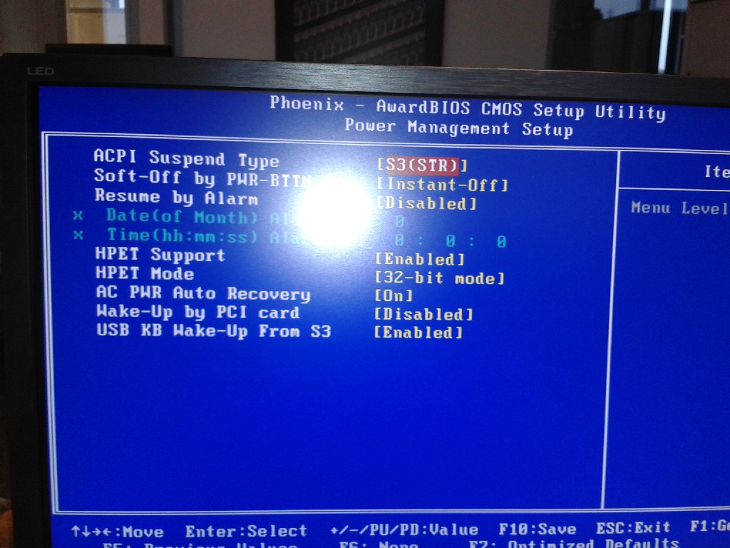

für ein wichtiges Projekt soll ich einen Prüfstand entwerfen und bauen.
Hierbei wird ein Rechner zur Ansteuerung verbaut, dieser soll
automatisch, wenn eine Spannung an den Klemmen ansteht hochfahren, ohne
das der Ein-Schalter des PCs gedrückt werden muss.
Ich frikel jetzt einige Stunden darum, weiss jemand eine Lösung? Ich hab
bereits mal das bios aktualisiert, aber das bringt auch nix.
Anbei mal ein bild von dem Bios im Power Managment.
Ich hoffe jemand weiss eine Lösung,
Mit freundlichen Grüßen,
Marcus.
(Firma: matzetronics)
Der BIOS Punkt 'AC PWR Recovery' soll eigentlich genau das tun. Wenn
nicht, brauchst du eine Hardware Lösung, evtl. wie von Ernst
beschrieben, oder noch primitiver mit einem Reedrelais, das über einen
Elko kurz mal anzieht und dann wieder abfällt.
