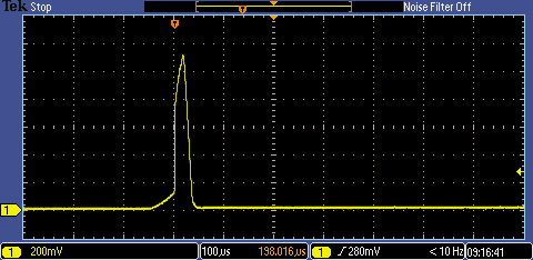

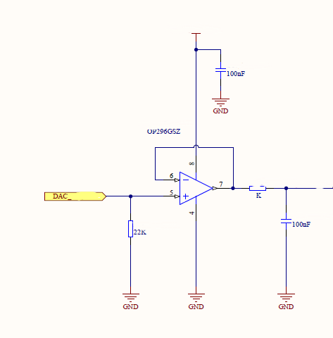

ich habe in einem Aufbau einen Spannungsfolger verbaut. Ich habe nun
festgestellt, dass im Einschaltmoment der Versorgungsspannung am Ausgang
kurzzeitig ein Peak auftritt.
Dieser Peak entsteht auch, wenn der Spannungsfolgereingang (OPV Input +)
auf GND liegt.
Ist der Peak bedingt vom inneren OPV Aufbau? Wie kann man dem Peak
gegenwirken (Tiefpass..)
OPV: OP296
Vielleicht kann mir jemand helfen, Danke
Gast #3272717
Ja.
Ich sehe zwar am Innenschaltbild nicht spontan, warum Q22 aufsteuert,
aber es ist kein Designkriterium eine OpAmp so zu bauen, daß unter
der Mindestbetriebsspannung der Ausgang auf V- bleibt. genau so könnte
jemand fordern daß er auf V+ bleibt oder auf (V- + V+)/2.
Du kannst also vielleicht OpAmps finden die sich anders verhalten, aber
wenn dich der 1V Peak stört, solltest du ihn in einer Schaltung beheben.
Den Tiefpass sehe ich ja schon, ist das Signal trotz Tiefpass vorhanden
? Bei welcher Höhe der ansteigenden Betriebsspannung tritt er auf ?
Warum stört dich der Peak ?
Man könnte des Ausgang abtrennen (Analogschalter), kurzschliessen
(Transistor, oberhalb 0.7V und unterhalb 2.5V), blocken (Elko per
Schottky-Diode belastet Ausgang, wird über Widerstand von VCC langsam
aufgeladen, ergibt aber mindestens 0.3V Peak), bewusste EInschaltsequenz
unetrschiedlicher Spannungen machen damit der Peak ungehört verhallt.
Oder eben nach einem anderen OpAmp suchen.
#3272869
Es gibt eine Reihe von Maßnahmen:
1. Einen CMOS-RRIO-Opamp nehmen, der schon bei sehr kleinen
Versorgungsspannungen funktioniert.
2. Zusätzlich die Versorgungsspannung langsamer hochfahren,
beispielsweise durch Einfügen eines RC-Glieds (10R+10µF und größer) in
die Versorgungsspannung des OPamp.
3. Zusätzliches Klemmen der Ausgangsspannung gegen Masse, bis sich die
Versorgungsspannung stabilisiert hat.
Gast #3273802
Hallo und danke für die Antworten. Hinter dem Spannungsfolger sitzt eine
spannungsgesteuerte Stromquelle die eine LD ansteuert. Dieser möchte ich
keine Einschaltpeak oder Überschwinger zumuten.
Der Tiefpass bringt keine Verbesserung. Wenn ich den Widerstand des
Tiefpass größer wähle wird der Impuls länger sowie die Amplitude steigt.
Der Widerstand begrenzt somit das Abklingen/Einregeln.
Ich habe nun verschiedene OPV’s getestet, die alle diesen Peak
(Amplitude unterschiedlich) zeigen.
Werde mal einen Test machen, wo das Ausgangssignal auf GND gehalten wird
bis die Versorgungsspannung stabil arbeitet.
Der Peak tritt bei ca. 2V Versorgungsspannung auf. Jedoch ist die
Anstiegszeit entscheident. Ich konnte es auch mit einem Labornetzteil
erzeugen.
#3273812
Wie wäre es mit einer Einschaltverzögerung , ähnlich wie man es bei
Ausgängen von NF Leistungsverstärkern macht, um das Ein und
Ausschaltplopp zu unterdrücken.
Man baut also eine Schaltung bestehend aus einen RC Tiefpass auf, welche
den Ausgang des OPs bei Anlegen der Betriebsspannung verzögert freigibt,
und beim Wegnehmen der Betriebsspannung sofort sperrt.
Schaltungsbeispiele gibt es genügend im Netz.
Man könnte den Ausgang des OPs z.B. mit einen mechanischen Relais
schalten.
Den Tiefpass, der das Relais schaltet, mit einer Diode über den
Ladewiderstand versehen, so das Lade und Entladezeit unterschiedlich
lang werden.  Die Ladezeit ist dann vom Innenwiderstand der
Spannungsquelle + dem Ladewiderstand und dem Ladekondensator abhängig,
die Entladezeit nur vom Innenwiderstand er Spannungsquelle und dem
Ladekondensator.
Wenn man parallel zur Spannungsquelle einen Widerstand von z.B. 1Kohm
schaltet und den Ladewiderstand z.B. 1Mohm beträgt ( mit einen
Darlington oder Feldeffekttransistor machbar ) ist der Unterschied
zwischen Lade und Entladezeit schon beinahe Faktor 1000.
Ralph Berres
Gast #3274161
Oh ja, Laserdioden machen viel Spass, nicht ohne Grund galten
Laserdiodentreiber als schwierig, eben weil sie LD durch solche Effekte
kaputt machten.
Mach's dir leicht, schalte die ganze Stromquelle per VCC
Schalttransistor digital ab und erst ein, wenn sie die Spannungen der
OpAmps stabilisiert haben. Und selbst bei diesem Einschalten ist ein
Overshoot der Treiber zu bremsen "OpAMp glaubt 1uA müsste fliessen aber
es fliesst 0 also regelt er voll auf, nun kommt die Spannung und der
Strom steigt, und weil die Spannung schnell steigt und der OpAmp langsam
regelt geht es weit über 1uA auf 1A hinauf (zu verhindern in dem die
Spannung langsam steigt oder der OpAmp so sicher auf 0 (-1) gesteuert
wird, daß er zufrieden ist.
