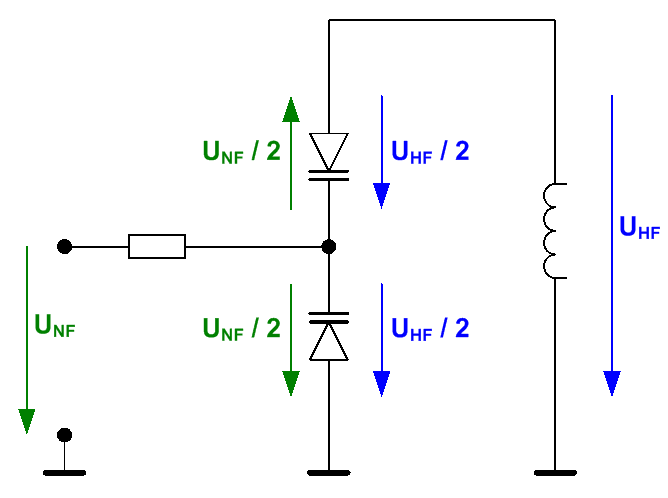

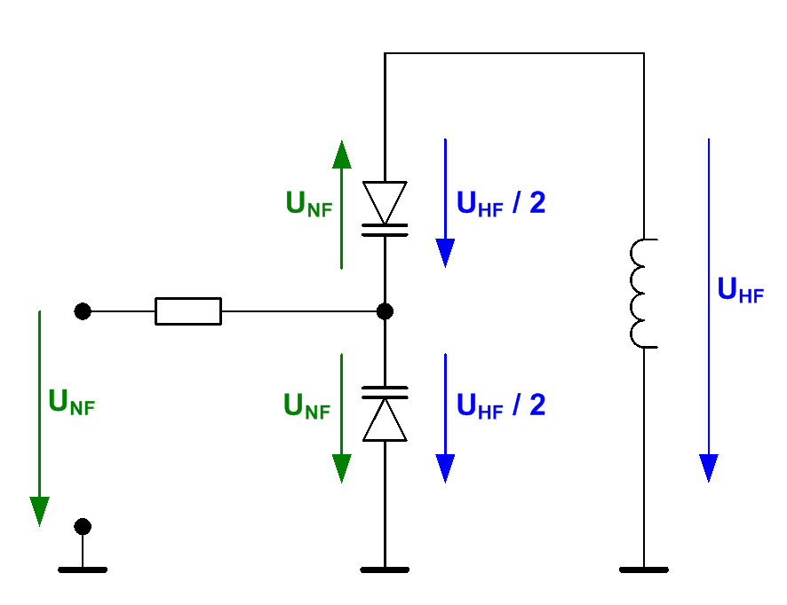

Gast #3273113
>>Tut es ja. Im Schnitt bleibt die Kapazität jedoch gleich, es treten nur
>>Verzerrungen auf. Deswegen nimmt man oft zwei Dioden antiseriell die
>>Änderungen heben sich dann auf.
>Sorry hab deine Frage falsch gelesen. Was meinst du mit die NF ändert
>die HF nicht? Genau das ist doch die Funktion der Kapazitätsdiode
Bei zwei antiseriellen Dioden heben sich die Kapazitätsänderung der
HF-Antleile auf, die NF-Anteile (bzw. DC) addieren sich...
#3273177
Annahme: Oszillator mit LC-Schwingkreis
Die HF-Spannung moduliert genau so die Kapazität C. Diese
Kapazitätsänderung bewirkt einen Stromanteil bei 2*f0, 3*f0, ... Diese
Oberwellen werden aber durch den Schwingkreis unterdrückt.
Die NF-Spannung bewirkt eine langsame Verstimmung der Resonanzfrequenz
welcher der Oszillator aber noch folgen kann. Deshalb ergibt es hier
eine FM modulierte Oszillatorfrequenz ((Frequenz-Modulation).
