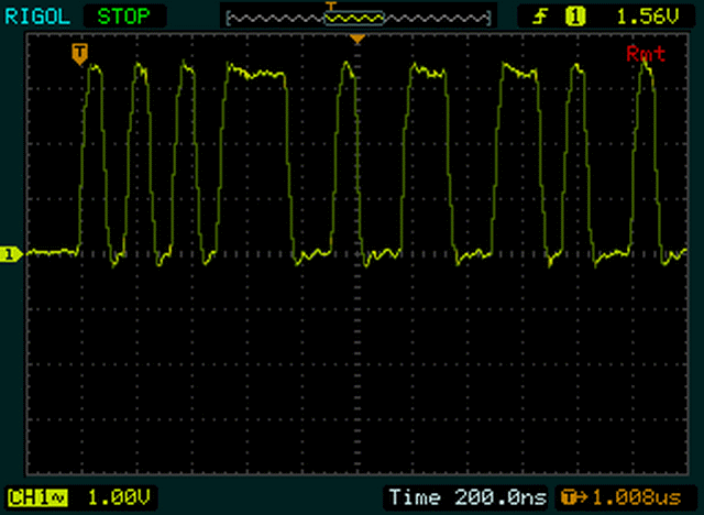

Ist die Qualität des angehängten USB-Signals in Ordnung oder müssen die Flanken steiler sein?

Die Frage ist wohl eher, ob dein Rigol dir bei den Taktraten überhaupt steile Signalflanken anzeigen kann.
#3273264
Frank schrieb: > Die Frage ist wohl eher, ob dein Rigol dir bei den Taktraten überhaupt > steile Signalflanken anzeigen kann. Nein, die Frage ist, ob das Signal so in Ordnung ist. Nur darauf möchte ich eine Antwort. Dann wird die Antwort wohl "vielleicht" lauten....
#3273269
Na gut...dann: ja
#3273286
Frandel schrieb: > Nein, die Frage ist, ob das Signal so in Ordnung ist. Synch-Byte, Full-Speed, D-?
#3273338
Klaus schrieb: > Frandel schrieb: >> Nein, die Frage ist, ob das Signal so in Ordnung ist. > > Synch-Byte, Full-Speed, D-? Es ist das erste Byte/Telegramm, das der PC sendet. Full-Speed und gemessen an D-. Antwort schreiben |
