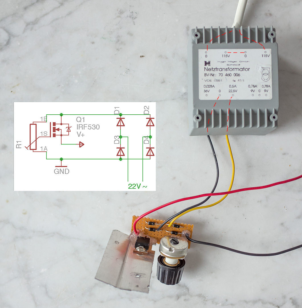

ich brauche zu Testzwecken eine gleichgerichtete, aber nicht geglättete
Stromversorgung, bei der die Spannung in einem möglichst großen Bereich
verändert werden kann.
Also habe ich ein Netzteil genommen und an den Sekundärkreis (22,5V ~)
die Schaltung oben gehängt.
Soweit so gut, mit einem Multimeter konnte ich feststellen, dass die
Schaltung das macht, was sie soll. Der Verbraucher zieht auch nicht viel
Strom (nie mehr als 150mA), also eigentlich deutlich überdimensioniert,
aber sicher ist sicher.
Zum Problem:
Nach ein paar mal An- und Ausschalten brutzelt das Poti plötzlich und
der FET wird heiß, vorher hat die Schaltung tadellos funktioniert!
Ich habe dann nochmal die gleiche Schaltung aufgebaut und diese hat auch
zuerst funktioniert, aber nach ein paar mal Inbetriebnahme wieder
dasselbe Problem, warum?
Ist etwas grundlegend an der Schaltung falsch? Oder kann ich die - warum
auch immer - nur an geglätteten Gleichstrom hängen?
Gruß,
Niklas

Was hast du als Last?
Elko? Poti rechtsanschlag - Ausgang auf ~30V -> auf linksanschlag drehen
-Ausgang/Source immer noch >30V, Gate jetzt 0V.
Wenn die Gate-Source Spannung +-20V überschreitet ist das Gate im Eimer
und wird niederohmig.
Gruß Felix
Na dann beschreib doch was sie tun soll und dann überlege was passiert
wenn du die Spannung einschaltest zu irgendeinem Zeitpunkt des Netzsinus
und zu diversen Potstellungen. Weiters solltest die die Last (150mA
Ohmscher Widerstand? oder gibts da auch noch was kapazitives und
induktives in deiner Last) mit einbeziehen. Dann wirst du feststellen,
dass es durchaus Zustände gibt wo du in einem Bereich bist der den FET
zerstört.

OP #3273625
Hm,
danke für die Antworten, tatsächlich ist das Problem aber jeweils
entstanden, wenn ich die Schaltung bei unterer Potistellung angeschaltet
habe, da sollte das Gate eigentlich nicht die ganzen 22V abkriegen.
Allerdings will ich ja die Spannung relativ linear mit dem Poti
einstellen können bis zu 22V, darum die Drainschaltung.
Gibt es dafür eine Lösung? Ich überlege grade ob man vll 2
Sourceschaltungen gegeneinander verschalten könnte, damit es linear
bleibt, wobei die eine die andere iwie sperrt, hmm..
Bipolartransistoren haben vermutlich nicht so das Problem mit dem
Durchschlag oder? Dann könnte man einen OPV als Impedanzwandler
davorschalten, aber ich vermute den brauch ich bei 150mA eh nicht.
Da sind auch keine Reaktanzen im Verbraucher, das ist eine Schaltung aus
LEDs, Dioden und Transistoren (LEDs werden mit steigender
Betriebsspannung aktiv geschaltet, immer so viele, damit sie gut
leuchten, aber net durchbrutzeln :))
Abgesehen davon, daß ich in der Schaltung überhaupt keine
Spannungsregelung erkennen kann, würde ich nach dem Brückengleichrichter
einen Siebelko oder zuminnndest eine fette Transzorb plazieren.
Die Idee von A.K. mit der Z-Diode ist ganz gut. Aber du hast da immer
noch eine vom Laststrom abhängige Ugs...
Außerdem: Wird das Poti nur ein klitzeklein zu hoch gedreht, verwandelt
sich die Drain-Source-Strecke in einen Kurzschluß. Hast du den
Laststromkreis denn irgendwie strombegrenzt? Sind da dicke Caps? Die
SOAR ist erstaunlich schnell überreizt...

Gatespannung ist immer relativ zum Bulk und der ist eigentlich immer mit
Source verbunden (und nicht mit Drain).
2. Idee warum der Mosfet kaputt geht:
Magnetisierungsstrom des Trafos. Wenn ich den Trafo ausschalten muss der
Strom irgendwo hin und der entstehenden Überspannung fällt der gesperrte
Mosfet zum Opfer.
Kai Klaas Vorschläge sollten das Problem lösen. Die SOAR scheint im
Moment kein Problem zu sein ;)

Zu Deinem Problem. Schau mal ins Datenblatt, wie er SOAR aussieht. Der
darf niemals verlassen werden.
Am Gate vertragen FETs nur etwa 20V, eine 12..15V Z-Diode ist zu
Begrenzung vorzusehen (Gate nach Source).
Wenn man Trafos im Strommaximum abschaltet, können die schöne
Spannungsspitzen erzeugen.
Dafür gibt es Transorb-Dioden, z.B. P6KExx für 600W, P1.5KExx für 1500W,
die können also ne Menge Energie kurzzeitig schlucken.
xx ist manchmal die Z-Spannung, manchmal aber die Nennspannung, also
immer ins Datenblatt des Herstellers schauen.
