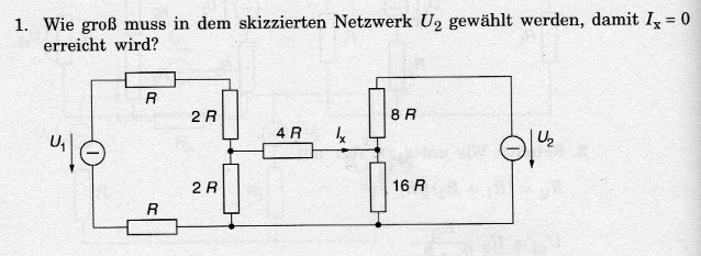

ich habe da ein Problem mit einer Schaltung (Anhang:
bruckenschaltung_2_774.jpeg), die ich berechnen soll.
Ich habe versucht die Schaltung nach dem helmholzsatz und Maschenregel
zu berechnen:
 (einsetzen und nach U2 umstellen und daraus das Verhältnis zu U1
bestimmen)
Die Berechnung wird dann sehr groß und zeitaufwändig.
Die Lösung sagt das hier:
1. Mit ist schon klar dass über die Brücke kein Strom Ix fließt, wenn
U2R = U16R ist. Meine Frage ist: Darf man deswegen den Helmholzsatz
nicht verwenden, oder könnte man ihn verwenden, muss dann aber eben
diese Umfangreiche Rechnung akzeptieren.
2. Wenn man den Helmholzsatz nicht verwenden darf, woran erkennt man das
dann? Es ist ja schließlich in der Schaltung mehr als nur eine Quelle
vorhanden und diese haben ja natürlich auch beide eine Wirkung auf Ix.
Könnte man also sagen dass die Quellen zwar beide eine Wirkung auf Ix
haben wenn Ix <> 0 ist, aber in diesem Zustand, für Ix = 0, eben nicht
beide Quellen eine Wirkung Ix haben.
Könnte man also so begründen und sagen, dass für den Fall Ix = 0
lediglich jede Quelle für sich auf die entsprechenden Spannungsteiler
wirkt und deshalb auch nicht der Helmholzsatz verwendet werden darf?
Oder wie kann man das sonst begründen, wenn man den Helmholzsatz nicht
verwenden darf?
Gruß, IceRage

>Wenn man den Helmholzsatz nicht verwenden darf..
Helmholz ist quasi ein Gesetz. Das gilt immer. Manchmal wird die
Rechnung nur aufwendig. Dafür halt allgemeingültig.
Hier würde ich vorher etwas länger nachdenken:
Wenn Ix null sein soll, geht das nur, wenn über dem Widerstand "4R"
keine Spannung abfällt. Das geht nur, wenn beide Knoten rechts und links
des Widerstandes "4R" auf demselben Potential liegen. Somit muss gelten:
Wenn Ix null ist, also kein Strom vom linken Spannungsteiler zum rechten
fliesst, fliess drunter in der Verbindung auch keiner zurück. ALso muss
sein:
U(2R) = U(16R)
Überlegungen zum Spannungsteiler führen zu:
                    2     16
U(2R) = U(16R) = U1--- = ----U2
                    6    16+8
umgestellt ergibt das:
U2 = ---U1

Das ist leider falsch.
Die Spannung links an 4R ist:U1(2/6)=U1/3
Die Spannung rechts an 4R ist U2(16/24)=U2(2/3)
Gleichgesetzt ergibt das U2=U1/2.

OP #3275086
Erstmal vielen Dank.
Ich habe das jetzt mal so versucht:
1. U1 = 0
2. U2 = 0
Dann habe ich aber einfach gesagt:
Das geht aber nicht. Warum aber eigentlich nicht? Wenn die beiden
Spannungen gleich sind, dann muss doch auch Ix = 0 sein.
Warum muss ich da erst über die Ströme gehen? Also so:
Und erst jetzt darf ich das Nullkriterium, aber ausschließlich über die
Ströme formuieren. Ich finde aber leider keine Begründung dafür, warum
das so ist und warum das nicht direkt über die Spannungen geht.
Noch mal der Vollständigkeit halber:
OP #3275144
Ich glaub jetzt weiß ich es. Wenn die Spannungen U2R und U16R gleich
sind, dann fleißt da bekannter Maßen kein Strom. Das heißt aber auch,
dass man dann tatsächlich nur die beiden Spannungsteiler berechnen muss
/ darf, und nicht noch den belasteten Fall der beiden Spannungsteiler
über das daran anliegende Widerstandsnetzwerk.
