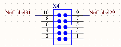

Altium: Netlabel rechts ausrichten?

Bei Netlabels funktionert "X" garnicht.
Und mit "Y" ist das Label dann "kopfüber", der HotSpot auch oben rechts.
Gespielt habe ich vor dem Fragen schon, aber nichts gefunden.
F1 - die wichtigste Taste im AD...
Gast #3277315

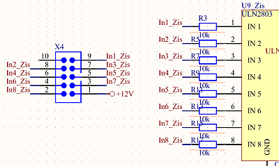

Um mal den Kreis zu schliessen, das kam aus dem Altium Forum heraus.
Es geht nicht direkt.
Aber, auf automatisch generierten FPGA Schaltplänen sind solche
Netlabels drauf wie ich sie benutzen will.
Die angehängte Datei wurde mir auf Anfrage erstellt, das funktioniert
dann ganz wunderbar mit Copy/Paste.
Also eigentlich kann AD das, aus irgendwelchen Gründen wurde diese
Funktionalität aber im Interface beschnitten.
Gast #3277403
Sollte sich auch per Script machen lassen. Eben mal nachgelesen und per
Script ein Label platziert, welches dann per Definition
eJustify_BottomRight eingefügt wurde und siehe da - taadaaa, geht.
Müsste man jetzt nur noch ein Script schreiben, wo man selektierte
NetLabels per Dialog entsprechend ausrichten kann.

Gast #3278400
prffft
DXP -> Preferences -> Scripting System -> Global Projects
dort "Install..." und das JustNetLabel.PrjScr auswählen.
Dann entweder über DXP -> Run Script das Script starten oder in einer
Toolbar / Menü über Costumize das Script auswählen und einbinden.
