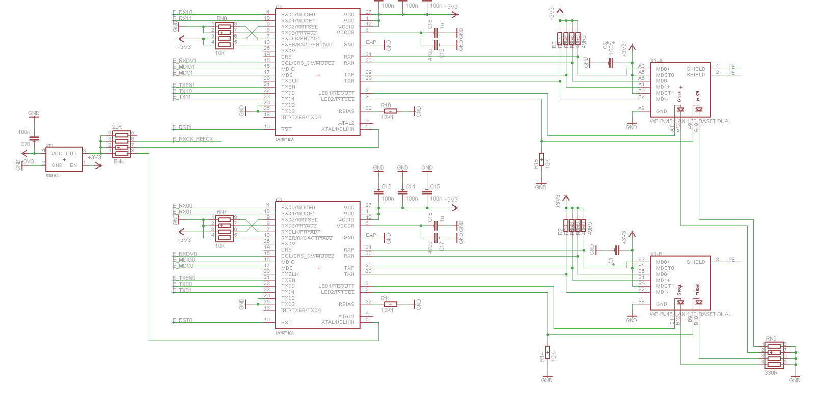

Ich habe den Schaltplan zum Board einmal angehängt. Dieser war bisher
immer frei zugänglich auf der Fujitsu-Seite, nur die FM3/FM4-Controller
werden fortan wohl bei Spansion angeboten - da fehlt aber die Hälfte der
Seiten noch...
Bis auf die Reset-Pins ist meine Schaltung identisch mit dem Schaltplan,
trotzdem läuft die Schaltung nicht, ich bekomme keinen Link.

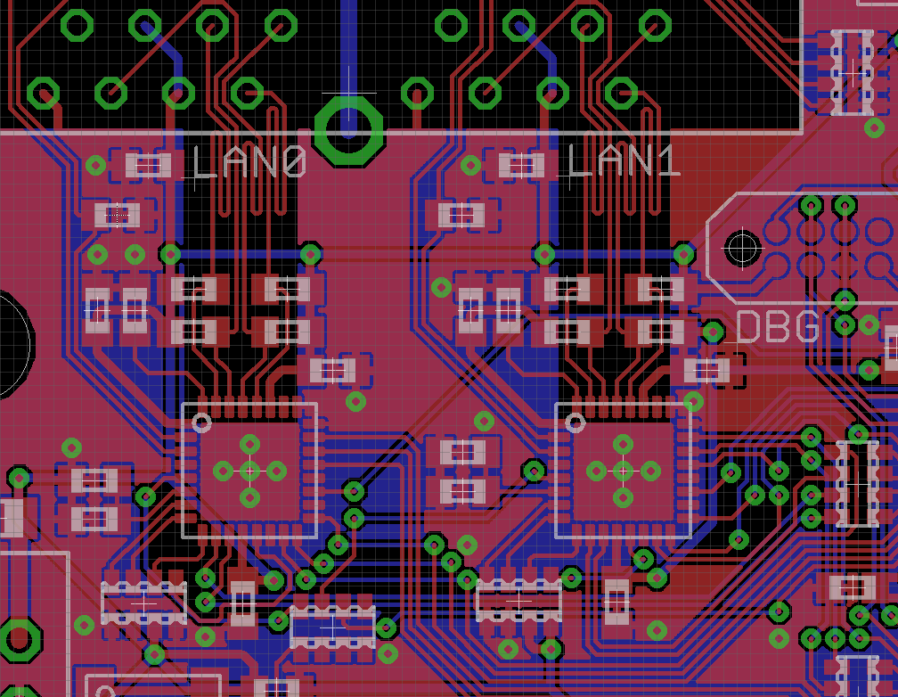

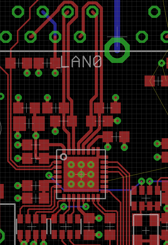

Anbei der Schaltplan und ein Ausschnitt des Layouts. Den habe ich jetzt
aber x-Mal durch, der ist identisch mit dem Fujitsu-Board. Zum Testen
habe ich sowohl den einzelnen WE-MagJack verwendet wie Fujitsu als auch,
wie im Schaltplan zu sehen, eine doppelte Buchse.
Beim Layout weiß ich auch nicht, wo ein Problem sein könnte. Ich konnte
zwar nicht alle Hinweise von SMSC zum Phy-Layout berücksichtigen
(insbesondere Anbindung an MAC), aber das Fujitsu-Layout ist in jedem
Fall noch viel schlimmer, da die Phys sehr weit vom MAC entfernt sitzen
mit Stiftleisten dazwischen.

von Joerg L. (Firma: 100nF 0603 X7R) (joergl)
Ein paar Fragen als Denkanstöße:
- ist das exposed Pad des QFN Gehäuses angeschlossen? An welches
Potential?
- die Pinbelegung Deines LAN-Trafos scheint anderst zu sein wie in dem
Fujitsu-Board. Stimmt die?
- Kann Dein Oszillator 3 Lasten zu je 22R teiben? Sicher? Das ist
nämlich eine Menge "Holz".
- 1.1V Core-Spannung ist mit Sicherheit zu wenig. Das ist fast 10% unter
Soll. Wird der Chip warm? Stromaufnahme?
von Chris (Gast)
> Potential?
Ja, über fünf Vias an Masse auf der Unterseite.
Ja, die passt. Ich habe die Platine noch einmal neu aufgebaut nur mit
dem LAN8710A und dem Oszillator sowie die Cs und Rs um den LAN8710A
herum und einen einzelnen MagJack (den vom Fujitsu-Board) angeschlossen,
womit ich das gleiche Problem habe.
Laut Datenblatt kann der 10 LSTTL-Lasten, das wären 4mA. Auf dem
Oszilloskop sieht das Taktsignal auch gut aus. Mit dem einen LAN8710A
habe ich aber die gleichen Probleme, daher denke ich, dass es der Takt
nicht ist.
Der Chip hat etwa 35°C, also 10K mehr als die Umgebung, was im Rahmen
sein dürfte. Die Stromaufnahme liegt bei 30-40mA, wobei 17mA für den
Quarz drauf gehen und wie gesagt eine LED im MagJack ja an ist.
Die 1,1V kamen mir auch merkwürdig vor, daher habe ich den LAN8710A
testweise auf externen 1,2V-Regulator umgestellt (über die
LED-Beschaltung mit externem Widerstand) und 1,2V direkt eingespeist.
Das Problem bleibt aber.

von René Z. (dens)
Chris schrieb:
> aber so kritisch sollte der LAN8710A
> eigentlich nicht sein...
Wobei mir die TRX+/- Leitungen die da so in Määndern liegen mir
persönlich(!) Sorgen bereiten bezüglich der Impedanz, da würde ich mehr
auf Parallelität achten.
Um 100Ohm Impedanz bei der differentiellen Microstrip-Struktur zu
bekommen, bräuchte ich aber bei 1,6mm Leiterplatten und 0,15mm Abstand
zwischen den Leitungen 0,9mm breite Bahnen - das geht hinten und vorne
nicht. Ich will nicht behaupten, dass es egal ist, aber bei wenigen cm
Leiterbahn (hier sind es <2cm) sollte die Impedanz eigentlich egal sein.
Zumindest habe ich in ähnlicher Form schon mehrfach 100 und 1000MBit
Schnittstellen geroutet.
Die Stromaufnahme sieht gut aus, die Werte sind normal. Trotzdem
verstehe ich die 1.1V nicht. Wie ist das mit dem Chip, den Du auf das
Fujitsu-Board gelötet hast, hat der denn eine korrekt Core-Spannung?
Zum Layout: TX+ und TX- sollten paarweise layoutet werden, mit Kopplung
der Traces zueinander, und jeweils RX+ mit RX-. Die Verlängerungsmäander
verstehe ich nicht, sie machen keinen Sinn. Sie beeinflussen auch die
Impdanz nicht, da sie nicht miteinander layoutet sind. Sie ändern nur
die Signallaufzeit. Bei den 2cm sehe ich die Impedanz nicht so wichtig,
dann ist die maximale Kalbellänge eben kürzer, für 10m reichts auf jeden
Fall. Aber Du solltest zwischen dem TX und dem RX-Päärchen etwas Abstand
einhalten, sonst wird das Übersprechen unnötig erhöht.

Lagen!!!
Ein 2-Lagen Layout mit 50MHz Arbeitstakt ist an sich schon eine Kunst,
und wenn ich mir die Packungsdichte bei Dir ansehe und die vielen
Unterbrechungen in der Masse, dann würden mich die Probleme nicht
wundern. Ein EMV-Test damit wird niemals gelingen.
Eine LP mit 4 Lagen und einem passenden Lagenaufbau läßt problemlos die
Z100diff mit schmalen Leiterbahnen zu.
von MiWi (Gast)
Chris schrieb:
> MiWi schrieb:
>> Also - Chip in den Libs Deines CAD-Systems Pin für Pin durchgehen und...
>> vielleicht fündig werden.
> Das habe ich bereits getan, weil ich genau das auch vermutet habe.
> Sowohl die Zuordnung im Device stimmt als auch die Reihenfolge der
> Nummerierung im Package...
> Gerade habe ich noch den Quarzoszillator getauscht gegen einen anderen
> Typen, aber das brachte auch nichts.
> Langsam verzweifele ich und bin für alle Ideen offen...
Ok, Du schreibst, daß alles bis auf den Reset identisch ist und schon
mehrfach gegengeprüft wurde. Daher - wird der Reset wirklich richtig
bedient?
Und noch eine Idee - schmeiß das Board für heute in ein Eck und schlafe
eine Nacht drüber....
PS - wieso ist das Exposed PAD nicht direkt mit den GND-Pins 24/25
verbunden?
Und wenn ich mir anschauen (muß) wie die Puffer-Cs nicht an den Chip
angebunden sind... würd es mich nicht wundern daß der Chip ja gerne was
tun würde aber ständig intern resetiert weil die Versorgung ziemlich
nicht abgeblockt ist. Puffer-Cs gehören an den Chip. Nicht in die
Pampas. Und bei denen ist alles was mehr als 1cm vom Chip entfernt ist
schon (aus Abblocksicht) meilenweit entfernt.... Versuch zB. einmal den
kürzesten Pfad von den Kerkos C13, 14, 15 zum Chip und dann über die
beiden GND-Pins und dem Exposed Pad wieder zu den Kerkos zu finden...
Ich hab jedenfalls keinen GND-Pfad der Kerkos, die an bei Pin1 und Pin12
angeschlossen sind,  gefunden...
iaW: nimm ein schnelles Oszi (60Mhz aufwärts) und messe einmal am Chip
die Versorgungsspannung mit einer AC-Messung im mV-Bereich. Wird
vermutlich übel aussehen.
Grüße
MiWi

von Chris (Gast)
Guten Morgen,
danke für die Anregungen, aber im Einzelnen:
Die Platine ist zweilagig. Sicher wäre eine vierlagige Platine besser,
nur hat das letzte (zweilagige) Layout mit einem DP83848 am STM32 auch
wunderbar funktioniert. Von daher hätte ich jetzt einfach nicht gedacht,
dass das beim LAN8710A so reinhaut. Ziel war halt eine möglichst
günstige und kompakte Platine.
Die Määnder waren zur Längenanpassung gedacht, da die eine RX/TX-Leitung
einmal um die anderen Pins vom MagJack herum muss, aber das Übersprechen
würde natürlich durchaus auch zum Fehlerbild passen (Phy meint Aktivität
auf dem Ethernet zu haben).
Der Reset wird richtig bedient, das hatte ich gleich getestet.
Die GND-Pins an 24/25 scheinen nicht angeschlossen zu sein wegen den
150µm Abständen bzw. Leiterbahnbreiten - das scheint von EAGLE gerade
rausgerechnet worden zu sein. Kann ich aber manuell anschließen, ohne
DRC-Fehler zu produzieren.
Die Versorgungsspannung werde ich versuchen zu messen, ein 200MHz Oszi
mit passiven Tastköpfen habe ich. Ebenfalls die 1,2V am Fujitsu-Board
mit dem neuen Phy.
Ich werde mich wohl an ein vierlagiges Layout machen, dann kann ich auch
die Impedanzen anpassen und die Cs näher an die Phys bringen. Etwas
Sorgen macht mir halt das RMII-Interface und die Clock-Leitung mit
50MHz, weil die halt vom MAC auf zwei Phys gehen. Wie würde man die denn
am besten legen, damit die möglichst störungsarm sind? Microstrip mit
Masse rechts und links (und untendrunter in der Mittellage)?
Es ist nicht der LAN8710, der Dir bei diesem Design das Genick bricht.
Es sind die vielen, vielen Unterbrechungen der Masselage.
Wenn Du diese Unterbrechungen bei dem NatSemi Phy genauso eingebaut
hast, ist es reine Glückssache, daß das Design tut. Halte mal ein
sendendes Handy in die Nähe (1-2m Abstand sollten schon ausreichen),
dann ist auch hier ruck-zuck schluß mit der einwandfreien Funktion.
Bei 50MHz ist es zwingend nötig, daß zu jedem Signal ein passender
Rückstrompfad vorhanden ist, entweder als 2.Trace parallel oder als
Massefläche darunter.
Die Verlängerungen der Signale ist nicht nötig. Es sind nur 100MHz.
Verglichen mit den bis zu 100 Meter Kabellänge gehen die 10mm extra
komplett unter.
DRC-Fehler werden überbewertet. Gerade bei QFN-Gehäusen und
Mindestabständen von Masse zu diff-Päärchen bei impedanzkontrollierten
Leitungen kommt es immer zu DRC-Fehlern, die sind dann halt so, man weiß
ja, warum und ignoriert sie an dieser einen Stelle.
Wenn Du es schaffst, die Rückseite möglichst komplett mit Masse zu
fluten, und an den Masse-Wechseln zur Oberseite nicht nur einen Via,
sondern mehrere einzubauen, kann es mit 2 Lagen durchaus klappen. Aber
in dem jetzigen Layout ist viel zu wenig Masse vorhanden.
Wenn Du eine 4 Lagige Platine machst, nimm keinen Standardaufbau. Ich
kann Dir genauere Unterlagen zur Verfügung stellen, meld Dich dazu bitte
mal hier an.
Gutes Gelingen!

von MiWi (Gast)
Chris schrieb:
> Guten Morgen,
Klar geht das auch 2-lagig, hab ich mit dem DM9161A auch schon gemacht.
Aber das erste was ich da mache ist: Entkoppel-Cs nah am Chip (3-4mm)
setzen, DKs legen und dann fixieren, damit die nicht mehr wandern. Alles
andere muß sich da irgendwie drumherumschlängeln. Oben dann 3V3-Fläche
(oder was immer der Chip braucht), unten GND-Fläche und geht schon.
Nicht allzuweit (2-3cm sind ok) von den 100nF-Kerkos (in 0603) einen 10u
Tantal oder Kerko, wenn Kerko aber nicht in 0805 sondern 1206 oder 1210.
Der Kerl muß ja immerhin die Lan-Treiber niederohmig ansteuern, da
fließt schon ein bischen Strom. Da aber keine Cs da sind, aus denen er
den quasi kurzfristig entnehmen kann passiert was passieren muß: die
Spannung bricht zusammen. Und bevor irgendwelche Register im Chip
wackeln schlägt der interne Reset zu. Also Reset, Spannung ist stabil
und daher auf ein neues und patsch - schon wieder...
4 Lagen kosten nicht soooo viel mehr, nicht einmal in geringen
Stückzahlen.
Vergiß es. Dieses TWP kommt aus dem Telefonnetz und auch wenn 100Mbit
auch ein bischen... flotter sind, das Zeug ist in weiten Grenzen
ziemlich Robust in jeder Hinsicht. Deine Längenanpassung geht in den
100m max. zulässigen Kabelentfernungen unter.
gut.
Ähem, die mußt Du anschließen.
> mit dem neuen Phy.
Bitte erkläre mir, warum Du Microstrips machen willst? Wenn Du eine
möglichst ungestörte(!!) GND-Fläche unter den Leitungen hast paßt das
schon im Großen und Ganzen.
Stell Dir sehr vereinfacht vor, die Signale müssen sich immer auf das
Referenzpotential beziehen können, immer (ich meine wirklich immer). Und
weil es so schnell geht sind keine großen Umwege möglich. Also ist eine
durchgehende Fläche unter den RMII-Leitungen, die auch an die GND-Pins
der beteiligten Chips gehen muß - nötig. Im Grunde genommen ist das
alles. Zumindest bei der Verbindung uC <> LAN-Interface-Chip.
Grüße
MiWi
von Chris (Gast)
>> Die GND-Pins an 24/25 scheinen nicht angeschlossen zu sein [...]
Ok, falsch ausgedrückt: Die Pins sind natürlich angeschlossen, nur eben
nicht direkt an das Exposed-Pad unter dem IC.
Wenn ich vier Lagen zur Verfügung habe, kann ich die Impedanzen auch
anpassen, das ist dann kein wirklicher Mehraufwand.
Eine durchgängige Masse-Fläche bekomme ich bei dem Design aber nur mit
vier Lagen hin. Das Problem ist einfach, dass die zwei
RMII-Schnittstellen an den Mikrocontroller angeschlossen werden müssen
und sich die beiden teilweise schneiden. Von daher muss ich mit ein paar
Signalen auf die Unterseite.
von Chris (Gast)
So, ich habe ein vierlagiges Layout einmal begonnen. Zum Messen kam ich
heute aber leider noch nicht.
Es wird in jedem Fall ein Standard-Aufbau (0,71mm Kern mit 0,36mm
Prepegs und 35µm Kupfer) werden, alles andere wird in kleiner Stückzahl
einfach sehr viel teurer.
Vom Lagenaufbau her:
1: Signale (RX/TX-Leitungen zwischen Phy und MagJack, Großteil des RMII)
2: GND
3: VCC
4: Signale (ein paar RMII-Leitungen und diverses unkritisches Zeugs)
Alle Kondensatoren sind jetzt maximal 2mm vom Phy entfernt, zusätzlich
ist je Phy noch ein 22µF-Kondensator eingeplant neben den ganzen
100nF-Typen.
Die RX/TX-Leitungen zum Phy haben 100Ohm Impedanz und die beiden Kanäle
sind weiter auseinander.
Beim Oszillator habe ich ein 2,5x3,2mm Gehäuse genommen und die Position
zwischen die beiden Phys geändert, um insgesamt minimale Leitungslängen
beim 50MHz-Signal zu bekommen.
Anbei einmal der erste Stand von einem Phy.

Bei den paar cm Leitungslänge wird das auch mit den 360er Prepregs
klappen.

Ich muss nochmal nach Hilfe fragen:
Ich habe entsprechend der vielen hilfreichen Tipps das Layout angepasst
wie oben bereits beschrieben und eine vierlagige Platine gefertigt.
Dennoch tritt wieder der gleiche Fehler auf, es wird regelmäßig ein Link
erkannt, der keiner ist. Der interne 1,2V-Regulator liefert wieder nur
ganz knapp über 1,1V, auf dem Demo-Board aber immer 1,2V. Die
Versorgungsspannung habe ich mit einem TDS2024B (200MHz, 2GS/s)
untersucht und kann maximal ein Rauschen von 20mV peak-to-peak auf der
Versorgungsspannung und dem internen Regulator messen, jeweils direkt am
Phy. Das müsste eigentlich ok sein, zumal wirklich alle Kondensatoren
<2mm am Phy hängen.
Noch jemand eine Idee?
