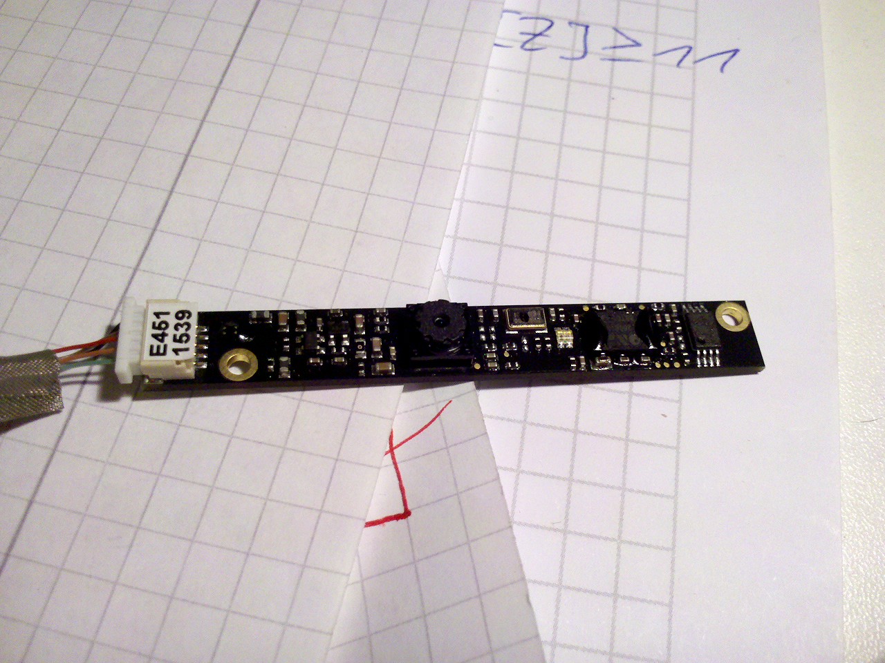

ich habe aus einem defekten Netbook eine USB-Webcam ausgebaut und würde
die nun gerne als konventionelle Webcam benutzen. Leider hat die aber
nicht vier, nein fünf Pins. Vier für USB, der fünfte ist ein GPIO-Port,
der wohl zum An-/Ausschalten benutzt wird (es gab dafür eine extra Taste
auf dem Netbook). Nun habe ich aber leider keinen zugänglichen
GPIO-Port, würd die aber trotzdem gerne benutzen. Also, meine Frage: Wie
kann ich die Kamera einschalten? Einfach mal kurz 5V auf den
GPIO-Eingang geben oder zerstört das die Kamera? Falls Letzteres, wie
könnte es sonst funktionieren?
(Bitte nicht schlagen, habe ~0 Ahnung wie GPIO überhaupt funktioniert
Danke im Voraus!

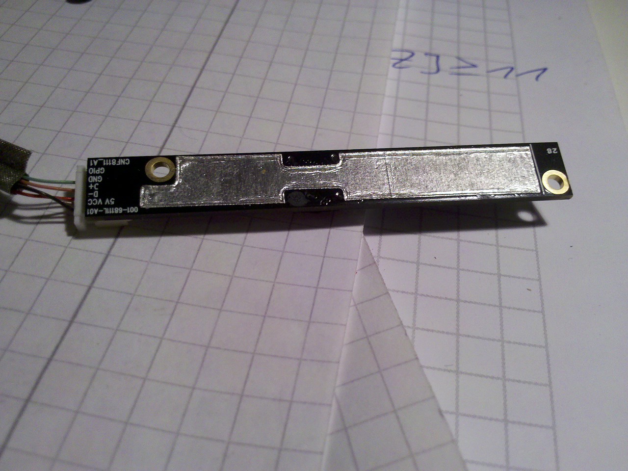

Ja, sieht so ähnlich aus; hier mal zwei Bilder.
Ist das ähnlich genug?
Allerdings sind hier die Pins netterweise schon beschriftet (der
unterste eben mit GPIO und nicht NC); außerdem muss ich die Cam
zumindest im Netbook erst einschalten also geh ich davon aus dass ich
ohne Netbook auch erst irgendwas am GPIO machen muss; im Link schreibt
er ja dass sie sofort an ist.
> Das könnte auch ein Ausgang sein um eine LED anzusteuern.
Danke, die Idee schien mir einzuleuchten... ist aber leider nicht der
Fall :( Kamera wird mit lsusb nicht angezeigt.
> Ansonsten einfach mal versuchweise über einen 10k-Widerstand mit vcc
oder GND verbinden.
Sobald ich einen Widerstand gefunden habe, werd ich das wohl
ausprobieren ;)
Hab hier allerdings grad keinen rumliegen, bin in meiner Studentenbude.
UPDATE:
HEHE, wenn ich den GPIO mit 5V verbinde, leuchtet das Dingens und wird
auch erkannt :) und zwar nur wenn die Drähte ordentlichen Kontakt haben,
bloßes berühren reicht nicht. Hab das ganze jetzt total unvorsichtig
ohne Widerstand ausprobiert. Die Frage ist jetzt nur ob die 5V nötig
oder zuviel sind und ob das die Kamera dauerhaft aushalten würde.
Jemand ne Ahnung? USB arbeitet ja auch mit 5V...
