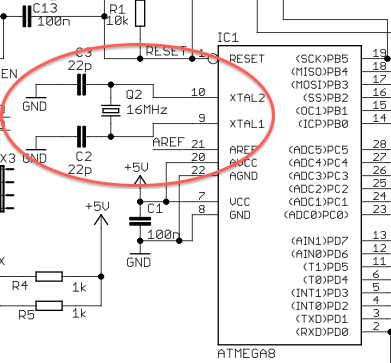

ich habe eine kleines Projekt als Prototyp auf einem Arduino Board
umgesetzt.
Nun möchte ich eine eigne kleine Platine löten und den programmierten
Atmega Controller integrieren.
Da die Arduino Boards mit einer externen Taktquelle betrieben werden,
möchte ich den Takt auf meiner eigenen Platine genauso realisieren.
Dazu meine Frage:
Handelt es sich bei der in der Abbildung dargestellten Schaltung um
einen Quarz mit Lastkondensatoren oder um einen Quarzoszillator?
Vielen Dank!
Ersteres.
Die Arduinos werden nicht mit einer externen Taktquelle betrieben.
Sondern das frequenzbestimmende Bauteil ist extern, der Oszillator
befindet sich auf dem Controller. An dem kleinen Unterschied ist schon
so mancher bei der Einstellung der Fuses gescheitert und hat sich aus
seinem Controller ausgesperrt. Wenn du einen fabrikfrischen Controller
verwendest, ist der auf 1MHz mit internem RC-Oszilator eingestellt. Dann
benötigst du einen Programmieradapter um die Fuses umzustellen. Oder du
kaufst dir einen Controller mit Arduino-Bootloader. Der ist dann gleich
richtig konfiguriert.
mfg.

Programmer und Co. ist alles vorhanden, d.h. ich kann den Arduino
Bootloader flashen.
Mir geht es nur darum, welches Bauteil ich kaufen muss, einen Quarz oder
einen Quarzoszilator um das in der Abbildung dargestellte Schematic
nachzubauen?
