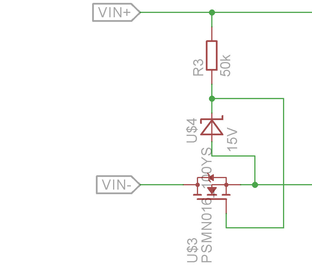

Ich habe einen Eingangsspannungsbereich von 16V bis 60V und möchte
diesen Eingang verpolungssicher machen. In einem anderen Beitrag:
"Verpolungsschutz mit kleinem Spannungsabfahl" habe ich eine Schaltung
von Jörg Oe gesehen, die mithilfe eines N-Mosftes in der GND Leitung
einen Verpolungsschutz sicherstellt. Nun suche ich eine passende
Zenerdiode, um die Gatespannung zu begrenzen. Ich habe mir folgende
ausgesucht: PANASONIC DZ2716000L ( diese hat eine maximale
Verlustleistung von 150 mW )
Ich weis nicht aus welchem Diagramm ich den mindestens erforderlichen
Strom raus lesen kann. Kenne nur :
(Maximalleistung Zenerdiode / Zenerspannung)*0.1 = Mindeststrom
in meinem Fall wäre das dann 1 mA
Ist das so richtig ?
Vorwiderstand:
16V und 1 mA = 16k
60V und 1 mA = 60k
hier müsste ich dann wohl 16k wählen oder ?
Hoffe mir kann jemand weiterhelfen.
Eine Frage noch zu der Schaltung: Muss Zenerdiode vor oder nach dem
Mosfet angeschlossen werden ? In der Schaltung von Jörg Oe ist sie
Rechts auf der sichere3n Seite angeschlossen, ich bin aber der Meinung
sie müsste Links sein, da sonst kein Strom fließen kann ?

Hi.
Das ist unkritisch. Wenn Du nur 0.1mA hættest, dann wæren die Spannung
an der Y-Diode vielleicht nur 12V anstatt 16V. Das spielt hier aber
keine Rolle.
Lediglich, wenn man sie als Spannungsrefereny verwendet, sollte man sie
mit dem Strom betreiben, der im Datenblatt angegeben ist. Denn nur dort
sind weitere Parameter definiert.
