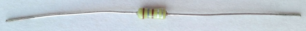

beim Sortieren einer alten Bauteilkiste habe ich gegurtete Bauteile
gefunden, die wie Widerstände aussehen. Laut Farbcode sollten es 1,81
Ohm mit 10% Toleranz sein. Brau - Grau - Braun - Silber - Silber - siehe
Anhang.
Das Multimeter zeigt aber bis in den 200MOhm-Bereich nichts (im Sinne
von offene Prüfspitzen) an.
Mit dem Kapazitätsmessgerät bekomme ich Werte um 180 pF angezeigt - das
würde zum Farbcode passen, falls man den 5. silbernen Ring ignoriert.
Meine Frage: gibt es Kondensatoren, die aussehen wie Widerstände?
Danke vorab für hilfreiche Antworten!

Lothar: nein, ist es nicht. Die hätte einen messbaren Widerstand zw. 0
und vielleicht einigen 100 Ohm, es wird aber "unendlicher Widerstand"
angezeigt.
