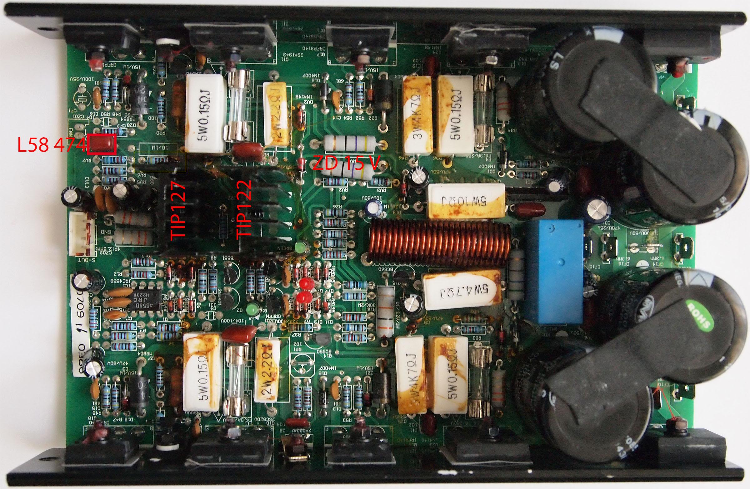

ich habe hier eine defekte Bassendstufe vor mir liegen, bei der die
Limiter-LED dauerhaft leuchtet, aber sich sonst nichts mehr tut. Ich
dachte zunächst, nagut, dann sind eben die Leistungstransistoren
hinüber. Nachdem ich sie alle ausgelötet hatte (2SA1943/2SC5200 Paare)
habe ich dann aber festgestellt, dass die sehr wohl noch in Ordnung
sind.
Habe letztlich nun feststellen können, dass die negative
Versorgungspannung der OpAMPs auf +0,8 V statt -13,xx V liegt. Kein
Wunder das da nix mehr aus der Endstufe raus kommt.
Hier kommt nun aber mein Problem: Auf der positiven Versorgungseite
dient eine 15 V Z-Diode als Referenzspannung, ein TIP122 generiert
daraus dann die 13,xx V die dann die OpAMPs bekommen (mit Filter
natürlich..).
Aus der negativen Seite hingegen werde ich leider nicht schlau. Ein
TIP127 scheint hier auch für die letzliche Spannung bereit zu stellen.
Allerdings ist an dessen Basis scheinbar ein BC560 in Emitterschaltung
angeschlossen.
Dessen Basis widerum scheint über zwei in Reihe geschaltete 4k7 an die
positive Versorgungsspannung angeschlossen zu sein, was überhaupt keinen
Sinn ergibt. Zusätzlich ist zum zweiten 4k7 Widerstand noch ein Bauteil
parallel geschaltet, welches die Aufschrift "L58 474" trägt.
+13V >--|4k7|-+---|4k7|---+--Basis BC560
              +-|L58 474|-+
Ein Z-Diode o.ä. die da irgendwo -15 V erzeugt kann ich leider nirgends
finden.
Im laufenden Betrieb liegen an der Basis des TIP127 ~+0,8 V an, daher
gehe ich davon aus, dass der Fehler davor liegt. Habe den auch schon
ausgelötet gehabt und durchgemessen, sieht OK aus.
An der Basis des BC560 liegen +7 V an, was auch reichlich komisch ist.
Im schlimmsten Falle könnte ich auch die negative Seite komplett neu
aufbauen, aber eigentlich wäre mir eine Reparatur der bestehenden
Schaltung lieber.
Hättet ihr vielleicht eine Idee, wo ich suchen kann?
Gast #3275518
Was liegt denn am Kollektor des TIP127 gegen Masse an?
Da müßte ja dann die negative "Rohspannung" anstehen -guck erst ma, ob
die
überhaupt da ist.
Wie sieht denn dieses Kerlchen aus?
MfG Paul
OP #3275618
ja, die Rohspannung am Kollektor ist da (~-42 V), hatte ich eben
vergessen zu schreiben. Die Rails sind alle da und sehen gut aus (der
Verstärker hat zwei, die nach Leistung umgeschaltet werden).
Das Kerlchen ist ein kleiner Quader, rotbraun, ca. 4x4x5 mm. Ich tippe
fast auf einen Kondensator, aber sicher bin ich mir nicht.
Foto kann ich erst morgen machen.
Gast #3276282
Der rote Kollege scheint ein Kondensator von 470n zu sein, das macht mir
dann keine Sorgen.
So, die negative Rohspannung ist da, der TIP127 ist in Ordnung hast Du
gesagt, die positive Betriebsspannung ist auch da.
Hast Du den BC560, der den TIP127 ansteuert schon mal draußen geprüft?
Die Lötstellen um den 2,2 Ohm/2 Watt (den weißen Riesen) sehen
auch nicht so Vertrauen erweckend aus..
MfG Paul

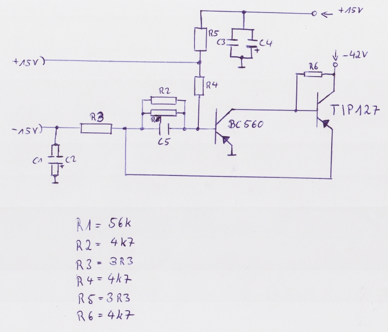

Gast #3463436
ich hoffe der Thread ist noch nicht zu alt, aber ich stehe vor genau dem
gleichen Problem an genau der gleichen Baugruppe. Ebenso habe ich die
gleichen Ergebnisse bei den Messungen wie oben.
Es fehlt einfach die negative Spannung.
Bei mir liegen auch die 7Volt an der Basis des BC560 an, der verbaute
ist auch okay, habe ihn ausgebaut und geprüft.
Am Kollektor des TIP127 sind wie oben -42V, an der Basis 0,8V vom
Kollektor des BC560 kommend.
Der Emittor des BC560 liegt gegen GND. Die Basis wie bereits beschrieben
über die 4,7k Widerstände an pos. Versorgungsspannung.
Ich werde aber noch versuchen das ganze in einer Zeichnung zu
verdeutlichen.
Hat evtl. jemand noch eine Idee wo man ansetzen kann?
Danke schonmal!
Gast #3463823
Du hast die Schaltung wenigstens besser abgezeichnet als der OP.
Vom geregelten 15V Ausgang geht ein 4k7/4k7&56k Spannungsteiler zum
geregelten -15V Ausgang. Liegt der Knotenpunkt unter -0.7V, fliesst
Strom in die Basis des BC560, der dann in den Kollektor des BC560
fliessende Strom regelt die Spannung an der Basis des TIP127 dann weiter
herunter.
Der tracking Regler lässt also die negative Spannung der positiven
folgen.
Der Kondensator am Spannungsteiler ergibt die Reglerstabilität.
Der Regler enthält keinerlei Schutz bei Fehlern (Kurzschluss,
Überhitzung).
Gast #3464782
habe den Fehler gefunden. Der im Bild markierte Widerstand RV8 war
hochohmig geworden. Nach dem Austausch gegen einen neuen 4k7 Widerstand
läuft die Schaltung wieder anstandslos, alle Versorgungsspannungen sind
wieder da und die Endstufe geht von Protect wieder auf Active.
Danke nochmal an alle für die Unterstützung!
