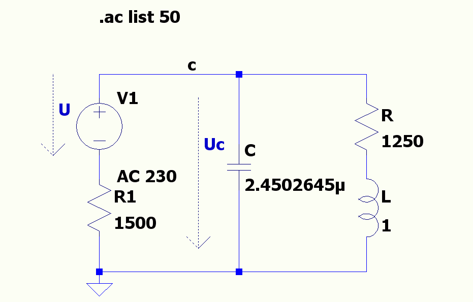

Mein Aufgabentext (ja ich gebe zu habe ihn vergessen)
Am Kondensator sollen 100V abfallen wie groß muss er sein
bei der dritten gleichung natürlich 100V statt 5V hab ich vertauscht.

Hi
Ich habs schnell simuliert und iterativ auf ca. 2,5uF gekommen
Ich weiß nicht ob Du es gesehen hast.
Es ist eine Reihenschaltung von 1,5k und Zx
Zx=C || (1,25k + 100pi)
Müsste doch mit Spannungsteiler berechnen lassen oder?
Martin

OK, es war schwieriger als ich dachte. Habe mindestens 3 Anläufe
gebraucht. Der Trick war die Serienschaltung von L und R in eine
Parallelschaltung umzurechnen. Das hat die Gleichung für C so
vereinfacht, dass man sie einfach berechnen konnte.
U=230V
R1=1500Ohm
R2=1250Ohm
L=1H
w=2*pi*50/s
Y1_ = 1/(R+jwL)
Y1_ = (R-jwL)/(R^2+(wL)^2)
Y1_ = R/(R^2+(wL)^2) - jwL/(R^2+(wL)^2)
Y1_ = G + jBl
G = R/(R^2+(wL)^2)
Bl = -wL/(R^2+(wL)^2)
C parallel
jB = jwC -jwL/(R^2+(wL)^2)
Y_ = G + jB
Z_ = 1/Y_
Z_ = 1/(G+jB)
Uc ist Spannung an C
(Uc/U)_ = Z_/(R1+Z_)
(Uc/U)_ =   1/(R1*(G+jB)+1)
Uc/U = 1/sqrt((1+R1*G)^2+(B*R1)^2)
Quadrieren und umstellen
(Uc/U)^2*((1+R1*G)^2+(B*R1)^2) = 1
B^2 = ((U/Uc)^2-(1+R1*G)^2)/R1^2
B = sqrt((U/Uc)^2-(1+R1*G)^2)/R1
B = wC - wL/(R^2+(wL)^2)
C = (B + wL/(R^2+(wL)^2))/w
C = 2,4502645µF

Y1_ komplexer Leitwert der Reihenschaltung aus R(1250Ohm) und L
Diese Reihenschaltung R und wL wird in eine äquivalente
Parallelschaltung aus G und jBl umgerechnet. (Das ist ein neuer
Widerstand und parallel dazu eine neue Induktivität.) Die ganze Übung
dient dazu, dass man einfach den Leitwert von C addieren kann um den
Gesamtleitwert Y_ zu bekommen.
Y1_ = 1/(R+jwL)
Y1_ = G + jBl
G = R/(R^2+(wL)^2)
Dazu parallel kommt jetzt der Leitwert des gesuchten C
C parallel
Y_ = G + jB
Z_ = 1/Y_
Z_ = 1/(G+jB)
