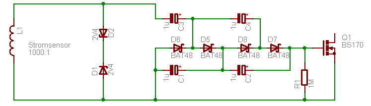

Moin,
ich benötige ein Stromüberwachungsrelais / Lastabwurfrelais zur Montage
innerhalb einer Unterverteilung. Sowas gibt es sicherlich an jeder
Strassenecke, aber nun kommt der kniffelige Teil:
Das Relais soll auf JEGLICHE Stromaufnahme reagieren. Soll heissen, der
230V Verbraucher kann hier eine Leistungsaufnahme zwischen etwa 10 und
2000 Watt haben und der Sensor soll Nulllast sicher erkennen. Der
"Meldekontakt" wäre bestenfalls als Schliesser für 230V ausgeführt,
Schaltleistung ist verschwindend gering (3W LED).

Was soll das denn wirklich werden? Das klingt eher danach, dass du
Leistungen (Ströme) > 10W, also 43mA erkennen willst. Ist das so?
Dass sowas mit einem Lastabwurfrelais glaub ich eher nicht. Du brauchst
eher einen Stromwandler, der einen (Logic Level) MOSFET ansteuert.
Ein Brückengleichrichter, eine Z-Diode und ein Widerstand sollten
reichen.

Das wird eine Detektion, ob eine Rohrbegleitheizung aktiv ist. Könnte
man wohl auch mit einem Stromsensor von LEM oder so machen, aber ich
hätte gern keinen Standby- Verlust. Dürfte hoffentlich ja nur selten in
Betrieb sein und wenn der Standby- Verbrauch übers Jahr gesehen mehr
kostet als die Heizung ansich wärs unschön.
In der Theorie entsteht ja um jeden stromdurchflossenen Leiter ein
Magnetfeld, denke aber das wird bei 10W Leistungsaufnahme der Heizung
nicht ausreichen um mit ein paar Wicklungen um die Zuleitung ausreichend
Spannung für eine LED oder ein kleines Melderelais zu erzeugen.

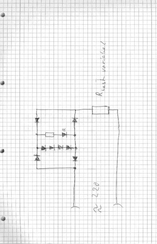

>Grätzbücke in Reihe,  in den Gleispannungskreis 4 Dioden mit
>ausreichender Strombelastbarkeit  als Spannungsquelle für LED mit
>Vorwiderstand.
Viel Spaß bei 20A .
So ein Stromwandler hat schon seinen Sinn.

Na dann lies mal mein Posting und den Artikel Stromwandler.

von 20 A war imho nicht die Rede.  10 Amp dioden sind leichter zu
bekommen als der Stromwandler, Es sei denn selber auf Rinkern gewickelt
oder 30mA FI zerlegt.
Aber du hast Recht der Stromwandler macht Sinn. Ich dachte erst mal an
eine umdimensionierte Gleisüberwachung aus dem Modellbahnbereich.
Aber hinter dem Stromwandler reicht ein für meine meine
Brückengleichrichter eine Spannungsbegrenzung 1 LED und ein R
so ähnlich sah wohl deinerster ansatz auch aus?
