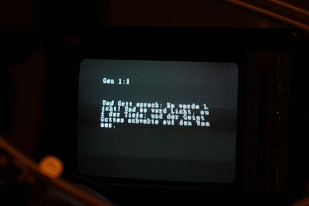

ich benutze gerade ein RS232-BAS-Board von Pollin.
http://www.pollin.de/shop/dt/MDA5OTgxOTk-/Bausaetze_Module/Bausaetze/RS232_BAS_Bausatz.html
Das Ding hat eine Auflösung von 27 x 20 Ascii-Zeichen. Es ist recht
einfach, das Ding zu steuern. Aber ich möchte es nicht einfach mit Text
befüllen, sondern ich wünsche mir große Buchstaben oder Zahlen.
Testhalber könnte ich einen ASCII-Code nehmen, so frage eins, ich google
erfolglos: Habt ihr nen Link auf Fonts, die mit 8x8 abgebildet werden,
ich brauche die Matrizen, ich möchte die in C oder Python verwenden.
Ich möchte die Symbole halt durch maximal 8x8 Quadrate darstellen. Sieht
es auch darunter noch vernünftig aus? Ich glaube kaum...
Das zweite ist: Vielleicht kann man die Auflösung der Platine
hochschrauben, hat jemand von euch einen Code mit einer höheren
Auflösung? Da sitzt ein Atmega8-16 CPU drauf, kein Hexenwerk...

OP #3275805
ja, genau, super einfach. Ich lese hier, siehe Bild, zum Beispiel
Bibelzitate, kein Problem, aber die Auflösung ist ein Lachsack. Ich
möchte halt entweder einen Code, der zum Beispiel doppelt so hoch
auflöst, oder aber brauche ich die Matrizen für einen Zeichensatz. Ich
habe aber gerade erschüttert festgestellt, das das Programm wohl nur bis
128bit ASCII verträgt, was die Situation dramatisch verschärft, da ich
nicht mal Quadrate malen kann.

Nein. Ich komme mit der gegebenen Auflösung von 27x20 ASCII-Zeichen
nicht ganz zurecht, zumal mir die Randbedingung nicht viel Spielraum
lässt. Ich würde gerne große Zeichen darstellen. Eine Idee wäre nun:
Diese einfach durch eine ASCII-Schrift darstellen (z.B. 5x7), man nehme
von mir aus Quadrate.
Die gibt es aber wegen der Firmware nicht, deren ASCII-Tabelle sich auf
<128 beschränkt.
Mir wäre ob dieser Situation schon geholfen, hätte ich eine Tabelle mit
Nullen und Einsen, die Zeichen repräsentieren. Bei der Auflösung mache
ich mir halt Sorgen, ich brauche eine proportionale Schriftart z.B.
