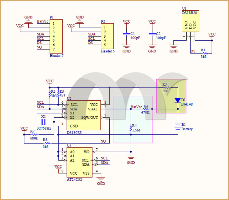

es geht um diesen Wecker hier, für den ich jetzt einen Schaltplan
bekommen habe:
http://www.ebay.de/itm/Tiny-RTC-I2C-DS1307-AT24C32-Real-Time-Clock-Module-For-Arduino-AVR-UNO-ARM-PIC-/261093897322?pt=Elektromechanische_Bauelemente&hash=item3cca68b46a
Erstmal: Das Ding bleibt stehen wenn man den Strom abzieht, läuft also
nicht weiter. Die Genauigkeit ist grottenschlecht, fast 1 Minute pro Tag
läuft die falsch. Ich vermute mal dass der Quartz die falsche Kapazität
hat oder dieser seltsame Pull Up da was verzerrt.
Kann mal einer bestätigen ob ich den Murks im Schaltplan richtig sehe?
1. 5V auf die Batterie über 200 Ohm? Hilfe, was soll das denn ???
2. 1.5M zum Entladen der Battrie damit die auch schnell leer wird?
3. 470k? Wozu das denn? 3.5V sind erlaubt an Vbat, die RTCist dafür
ausgelegt
4. Wozu der 680k am Quartz gegen Vcc????
Das 24Lc32 Eeprom lasse ich mal außen vor, ist fix auf 0x00 gekabelt,
stört also jeden anderen Teilnehmer auf dem Bus, der die gleiche Adresse
hat.

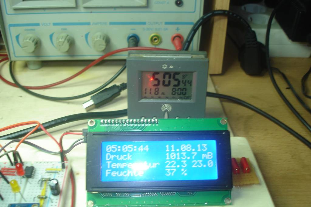

Inzwischen habe ich eine RTC von Schibe für Arduino (oder jeden
anderen), läuft einwandfrei, hat eine weisse Platine und zieht man jede
Stunde genau 1s ab läuft die auf den Schlag genau mit einer Funkuhr seit
2 Tagen.

Gast #3275827
ich hab die li batterie am 1307 direkt angeklemmt.
das "ding" bleibt nicht stehen......
der quarz ist an pin 1/2 ohne weitere bauteile direkt angeschlossen.
geht.
der quarz stammt von nem mainboard.
den ganzen zusätzlichen kram halt auslöten und gut.
der 1307 wird in meiner schaltung an pin 8 mit 100n ker./10µ tantal
abgeblockt.
die genauigkeit ist ok.
sowas einfaches order ich nicht bei den gelben.
Gast #5072892
Oh, Oh - ist Dein Nick nur eine Anmassung?
- Quartz hat die falsche KAPAZITÄT???
- rechne mal aus, was über den 1.5 MOhm-Widerstand fließt?
- von Strombegrenzungswiderständen schon mal was gehört?
usw.
Gast #5073098
Zumal er auch noch unbegründet ist.
Wenn ein Quarz eine falsche Bürdekapazität bekommt, dann kann er
verstimmt sein und neben seiner Frequenz schwingen, so kann man ihn so
aber auch fein abstimmen.
Irgendwie sind die Ferien dieses Jahr schlimmer als sonst.
