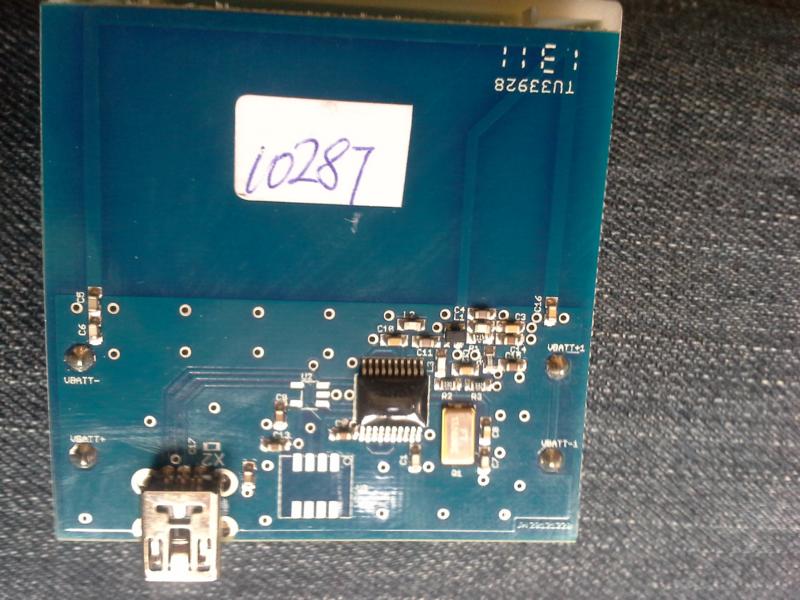

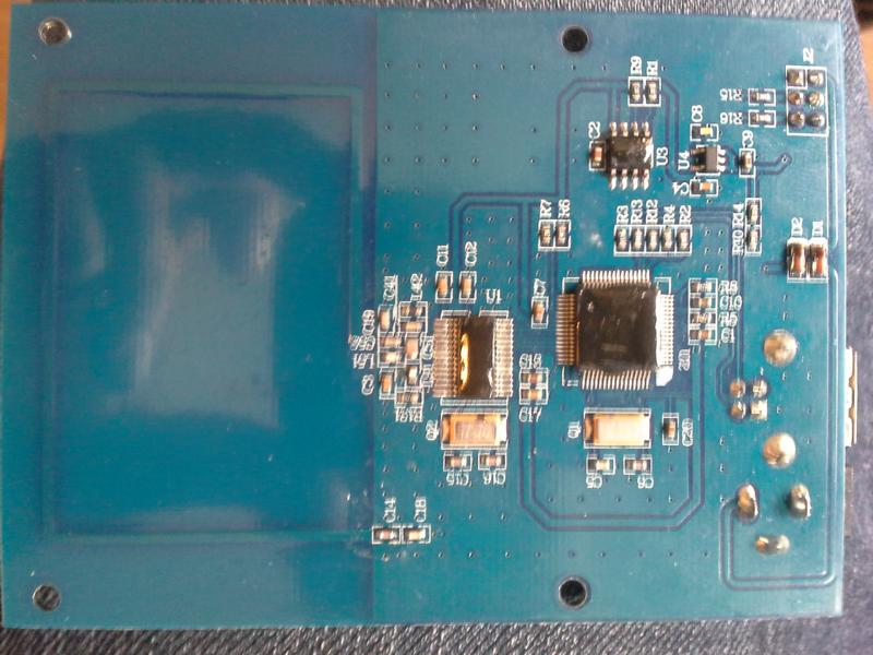

Hallo, die 2 Bilder sind vom Arexx-Temperatur-Logger System 433MHz.
Könnte man die Reichweite durch einen Antennenumbau (ext Antenne)
erhöhen?
Ich habe schon in verschiedenen Beiträgen was davon gelesen zB. eine
17cm Draht anlöten oder gleich eine richtige Antenne anbringen.
Frage: wo soll ich was anlöten?
Die Bilder zeigen 1 Sendeeinheit und eine Empfängereinheit.
Ich hoffe hier kann mir wer weiterhelfen.

Das scheint mir hier auch das beste zu sein, da die Antennen gar nicht
so schlecht aussehen. Die Güte ist zwar nicht superhoch (durch die
Platinenausführung), aber viel wird man da auch nicht mit einer externen
Antenne rausholen können. Der einzige Fall, wo eine externe Antenne was
bringen könnte, wäre, wenn Sender oder Empfänger so schlecht verbaut
sind, das sie abgeschattet sind. In dem Fall könnte man probieren, ob
eine Antenne extern das Signal besser abstrahlen kann.
